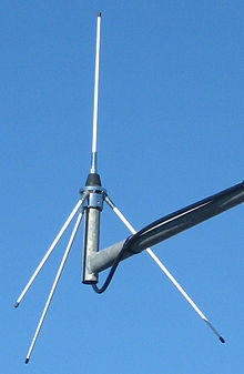

von Ralf L. (ladesystemtech)
Die Antenne nennt sich dann Ground-Plane und hat eine
Rundum-Charakteristik. Sie muss nicht perfekt aussehen so wie auf dem
Bild. Du kannst sie schnell aus Draht zusammenlöten (Radials kommen an
das Geflecht).
