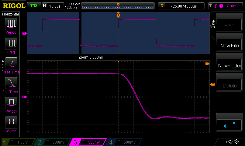

Hallo Leute! Ich beabsichtige, ein neues Oszilloskop zu kaufen. Sprich: Digitalspeicheroszilloskop. Kenne bisher nur alte, analoge Geräte ohne Speicher. Eine sehr häufige und wichtige Messung stellt bei meinem Kram die Erfassung von Schaltflanken dar, an Rechteckspannungen. Beim analogen Oszi geschah dies oft durch Verwendung der 10x-Dehnung. Wie verhält sich das nun beim DSO? Kann man bei diesen einfach einen winzigen Bereich der Messung auswählen? Extern triggern war und ist mir meist zu aufwändig, und die Triggerung am Kanal selbst ließ praktisch nie die Darstellung der negativen Schaltflanke zu. Beispiel: Rechteck mit nur 20KHz, aber nur 10ns Flanken. Da seh ich mit meinem alten 30MHz Oszi so gut wie gar nichts.

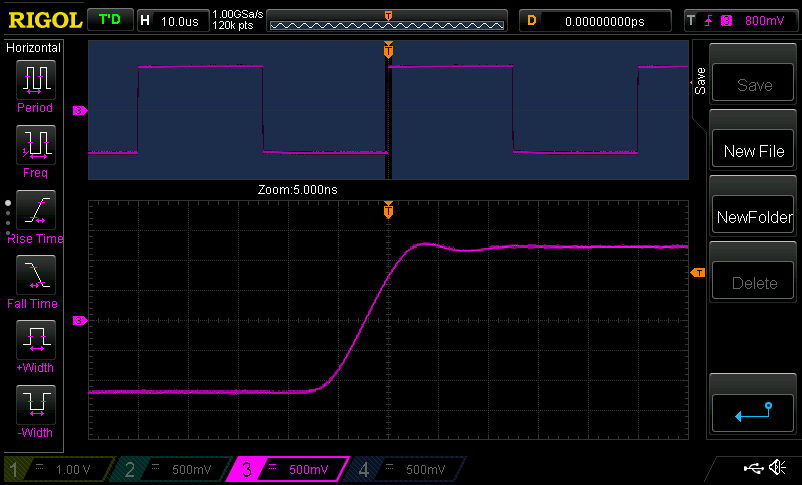

Es ist gerade der Vorteil eines DSO, dass man auch Dinge vor und nach dem Trigger sehen und genauer betrachten kann. Mit dem DS1054Z sieht ein 20kHz Signal und seine Flanke so aus:
Den Ausschnitt kann ich auch vor den Trigger Zeitpunkt frei verschieben.

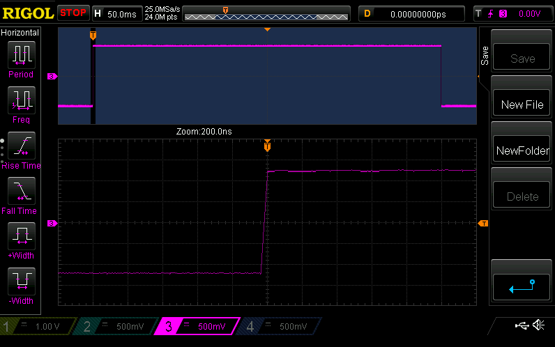

Fragender schrieb: > Was bestimmt denn beim DSO noch, wie niedrig die Frequenz werden darf, > bei dennoch hochaufgelöst sichtbaren Flanken? Könnte man damit auch > beispielsweise bei nur 1Hz noch beide (schnellen) Flanken detailliert > sehen? Da musst du schauen, wie viel Speicher dein Oszi hat. Bei 1s auf dem Bildschirm kannst du also bei 12MS (Das haben die Rigols ohne Erweiterung, dürfte bei deinem Oszi wahrscheinlich in ähnlichen Regionen liegen) noch mit maximal 12MS/s arbeiten - da werden solche Flanken schwierig. Andererseits kann man dort natürlich mit dem Trigger auf die steigende oder fallende Flanke triggern und muss vielleicht nicht im selben Atemzug das komplette Signal anzeigen, dann kann man entsprechend wieder die Auflösung hochsetzen (resp. "reinzoomen").
Fragender schrieb: > Das alte > Hameg zaubert geschätzte 100ns zum realen Signal hinzu, was die Messung > schon deutlich verzerrt. Streiche eine Null, dann wirds realistisch. Wenn du wirklich in den 100ns Bereich kommst, dann liegt es wahrscheinlich nicht am Oszi selbst sondern an den Tastköpfen und der kapazitiven Belastung der Quelle.
Wenn man beim DS1054 beide Flanken des 1Hz Signals sehen will, ist die kleinste Zoom Einstellung 200ns/T. Man kann natürlich auch bei einem 1Hz Signal auf steigende oder fallende Flanke triggern, dann sind wieder die 5ns/T möglich.
