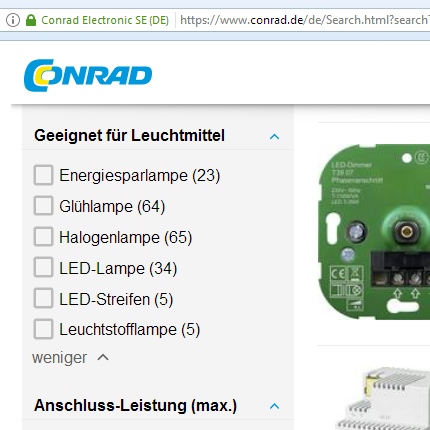

Es gibt spezielle LED-taugliche Dimmer. Für "normale" Dimmer ist idR die Grundlast zu gering, dann spinnen die rum (Flackern etc)
