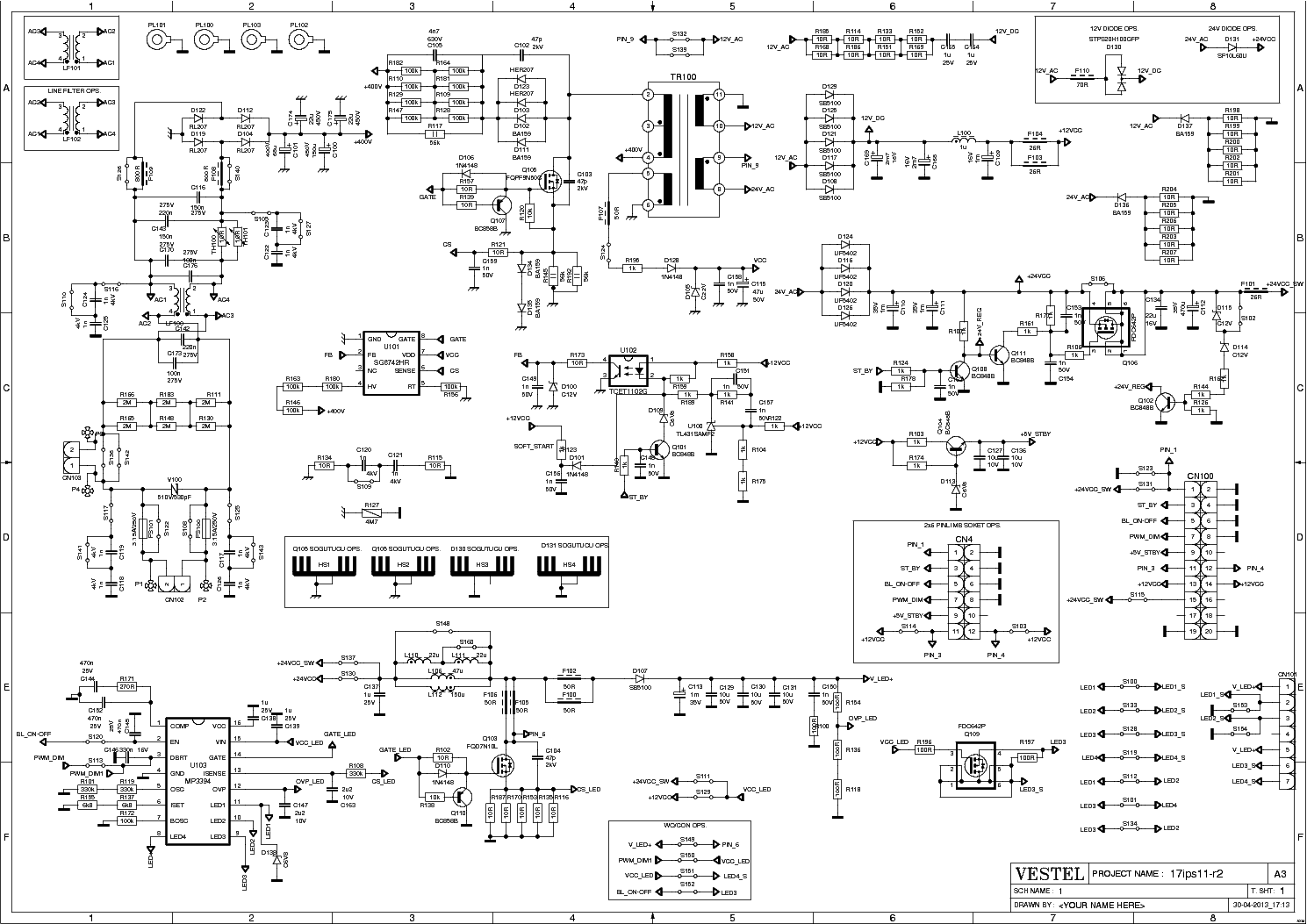

Fernseher:
Telefunken D32H125A3 mit der Art. Nr. 1093837
Netzteil: Vestel 17 IPS11 300413-R4
Anhang: Fotos des Netzteiles und Schaltplann des Netzteil(allerdings von
der Revision 2)

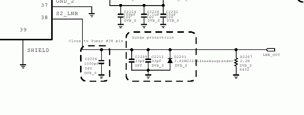

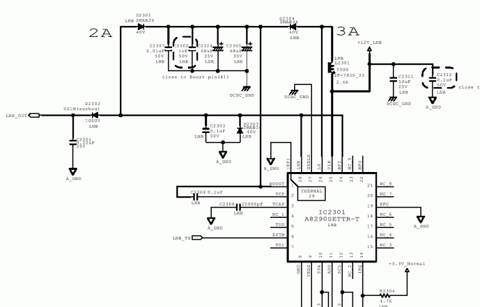

Es klingt so, als ob die Spannungsregelung fürs LNB defekt ist
(Wegstaben Verbuchslers Punkt b). Es wird auf der Hauptplatine eine
Regelung geben, die aus den 24V des Netzteiles eine zwischen 14 und 18V
umschaltbare Spannung erzeugt - und die hats erwischt beim Blitzschlag.
Das kann, wie im o.a. Bild (mein LG) ein richtiger Chip sein, oder aber
auch ein einfacher LM317. Er sollte sich in der Nähe des SAT Tuners
befinden. Es ist auch denkbar, das eine Einlötsicherung oder ein
Sicherungswiderstand hinüber ist, oder eben eine der 'Surge Protection'
Dioden.

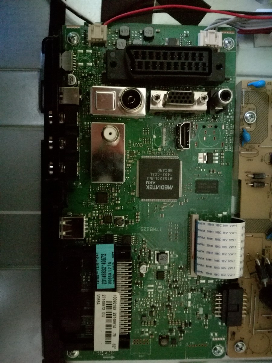

Anbei findes du ein Bild der Hauptplatine. Habe bereits probiert des
Bauteil ausfindig zu machen, jedoch vergeblich.
Vielleicht findet jemand das Bauteil.
Unter dem Sat Tuner ist eine Speicherdrossel, die auf Geräten ohne SAT
nicht vorhanden ist. Diese könnte Bestandteil des 14/18V Reglers sein.
Aber probier erstmal, ob der TV mit externer LNB Speisung noch SAT
Empfang hat. Wenn der Tuner im Eimer ist, hilft das Reparieren der LNB
Speisung nämlich auch nicht mehr.
> der Revision 2)
OT: Ich habe auch einen Telefunken 1m-"Flachling", der zum Glück noch
einwandfrei funktioniert. Falls ich aber doch mal Probleme bekommen
sollte, wäre es schön, wenn ich auch Schaltpläne finden würde.
Kannst Du mir Deine Quelle für Deinen Schaltplan nennen? Falls es eine
"private Quelle" ist, auch gern über µc-Email.

von Cyclotron (Gast)
Suche nach:
Netzteil: Vestel 17IPS11
Mainboard: Vestel 17MB82S
und du wirst fündig.

Externe Speisung meint, den LNB extern mit Spannung zu versorgen, aber
den Tuner im Gerät zu verwenden.
Der Klassiker bei diesem Fehlerbild sind krepierte LNBH/LNBK und/oder
dessen Beschaltung. U51 in deinem Gerät.

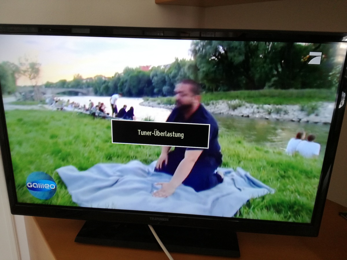

Habe den Rat von Matthias S. ausprobiert -> ich habe ein Bild.
Jedoch erscheint ein Fenster, das anzeigt, das der Tuner überlastet. Die
einfachste Möglichkeit ist, einen neuen Tuner zu bestellen, oder gibt es
wie lautet denn der genaue Fehlertext? Mach doch mal ein Foto.
Und wieso sollte ein neuer Tuner nicht "überlasten"?

von Robert 1. (robert1234321)
@wegstabenverbuchsler
Fehlermeldung: siehe Anhang
Verkabelung:
SAT - Kabel auf den IF IN Eingang des externen Receivers.
IF Out des SAT Receivers auf den SAT Eingang des TV
Wenn ich allerdings den Kanal des TV ändere, sehe ich immer noch den
gleichen Sender, den ich beim externen Receiver eingestellt habe.

von nnnn (Gast)
Für mich hört sich die Fehlermeldung "Tuner-Überlastung" nach einem
Kurzschluss der Speisespannung an.
So eine Fehlermeldung hatte ich auch mal als ich das Sat-Kabel in einer
Tür eingeklemmt habe und das einen Kurzschluss verursacht hat.

Überlastung". Das kommt durch deine verwendete Reihenschaltung.
vermutlich schickt der externe Receiver am ANT out seine 14/18V zum TV
(das kann man ja mal messen). Und der TV mag nicht daß es von "extern"
mit Spannung eingespeist wird.
Wegstaben V. schrieb:
> Laut Schaltplan ober kommt aus dem Netzteil wohl +24VCC raus. Ich
> vermute mal, daß die Aufbereitung von 14/18V= dann "weiter woanders"
> pasiert, in der Nähe des Tuners, hergeleitet aus diesen 24V=
Nee, das ist bei diesem Modell anders. Der hat einen Chip namens LNBH29
irgendwas (U51 im Schaltplan), der aus 12V per Schaltwandler die 14/18V
erzeugt. Der wird wohl hinüber sein, oder zumindest seine Surge
Protection Dioden auf dem Weg zur LNB.

Damals, am 05.02.:
Jupp schrieb:
> ...und natürlich die Versorgung, in diesem Fall die 12V_VCC.
