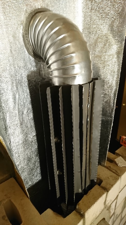

Hallo zusammen, ich saniere mein neues Haus und habe hinter der Wand ein Rachgasroh mit Kühlrippen versehen. Es gibt einen Lufteinlass unten wo ein Lüfter rein soll und oben einen Luftauslass für die warme Luft. Damit der Kaminschacht nicht versottet (Rauchgase sollten bei mindestens 100°C rausgehen), möchte ich den Lüfter regeln. Es soll eine möglichst günstige Lösung her. Dabei kommt es mir nicht auf 5°C Abweichungen an. Der Lüfter soll unter 100°C einfach runterregeln... Ich hab jetzt folgendes Thermoelement gefunden: Rohranlegefühler mit Edelstahlhülse bis 550°C - FeCu-Ni Typ J https://www.sensorshop24.de/temperaturfuehler/rohranlegefuehler/rohranlegefuehler-mit-edelstahlhuelse/rohranlegefuehler-mit-edelstahlhuelse-bis-550-c-fecu-ni-typ-j-15df65d/a-29261/ (Habe mich für den Anlegefühler entschieden, damit der Sensor im Rohr den Schronsteinfeger nicht stört) Ich werde eine WAGO 750-8100 Controller PFC100 zur Steuerung der Rollos und des Lichtes verbauen... Die Frage ist wie bekomme ich die Werte in die Wago um den Lüfter zu regeln. Da so eine blöde Analogklemme schon ~200€ kostet, muss es nicht unbedingt über die WAGO geregelt werden und könnte unabhängig davon laufen... Ich bin auf Input gespannt^^

Ashkan N. schrieb: > Rohranlegefühler mit Edelstahlhülse bis 550°C Ich glaube nicht, das das Rohr auch nur annähernd die Temperatur des Rauchgases erreicht. Der Fühler sollte schon in das Rauchgas hineinragen. Bevor der Schornsteinfeger kommt, kannst Du ja den Füh- ler herausziehen und das Loch mit einem Stück ALU- Klebeband verschliessen; der Schornsteinfeger macht das bei seinen Messungen genauso.

Zwölf M. schrieb: > Was das bringen, das Rohr zu kuehlen ? Kondensation ? Willst du > zuruecklaufenden, immer dicker werdender Siff ? Eben deswegen will ich die Rauchgase nicht zu weit runter kühlen, aber auf der anderen Seit eben auch nicht 300 °C heiße Rauchgase also ungenutzte Energie rausblasen^^

noreply@noreply.com schrieb: > Kühlrippen innen oder außen? Ich weiß nicht was du mit innen meinst? Ich hab im Mauerwerk einen Hohlraum geschaffen und die Kühlrippen sind auf dem Rohr montiert... Ich hab mal ein Foto angehangen ;-)
Ashkan N. schrieb: > Ja desen bin ich mir bewusst, aber der Gedanke war dass sich die > Rohrtemperatur relativ zur Rauchgastemperatur ändert... Aberumso mehr > ich darüber nachdenke macht es mehr Sinn... Zumal so ein Sensor kaputt > gehen kann mit der Zeit, sollte er sowieso zugänglich sein... Dann solltest Du zumindest mal mit einem Innenfühler gegenmessen, um den Temperaturunterschied Rauch -> Rohr zu kennen. Ich tippe auf ein Delta von mindestens 100°.

Ashkan N. schrieb: > Echt 100 °C delta??? Naja ich schlaf mal drüber und entscheide mich dann > ob Innen- oder Außenfühler ^^ Falls die Strömung im Rohr halbwegs laminar ist, hast du sogar noch einen kräftigen Temperaturunterschied zwischen Zentrum des Rohres und Randbereich. Statt drüber zu schlafen, wäre es wahrscheinlich effektiver, einmal nachzumessen, wie das Temperaturprofil aussieht. Mit den äußeren Kühlrippen geht die Temperatur des Rohres viel kräftiger runter, als die Abgastemperatur. Damit schaffst du an der Innenseite des Rohres eine prima Kondensationsfläche.

Also eigentlich wollte ich nicht die Sache an sich zur Diskussion stellen, sondern wissen wie ich diese Thermoelement einlesen kann... Also wenn ich ganz logisch überlege und an ein effizientes aber ungeregeltes Brennwertgerät denke, dann muss ich zu dem Schluss kommen, dass dieser nicht zu jeder Zeit effizient arbeiten kann und unnötig Energie in den Kaminschacht bläst. Ich hab jetzt keine Zeit das herzuleiten, aber natürlich sind diese effizienter und nutzen die Energie aus indem die Rauchgase mehrfach umgeleitet und an schweren Schamottsteinen vorbei führt. Aber dennoch tritt hier irgendwann eine Sättigung ein. Zumal das alles im Aufstellungsraum ghespeichert und abgegeben wird. Ich aber hingegen gebe die überschüssige Energie geregelt in den Hausflur ab. Ich gebe nur soviel Energie in den Kaminschacht ab wie nötig, damit dieser nicht versottet... So die Idee
Ashkan N. schrieb: > Also eigentlich wollte ich nicht die Sache an sich zur Diskussion > stellen, sondern wissen wie ich diese Thermoelement einlesen kann... Na dann nimm sowas: https://www.ebay.de/itm/RTD-K-Typ-Thermoelement-Temperatursensor-Transmitter-0-300-Celsius-24VDC-/361945566648?_trksid=p2385738.m4383.l4275.c10 Ein 200R-Widerstand liefert dir dann 0,8..4V. Kann man dann für eine Regelung benutzen. Im einfachsten Fall ein Komparator (2-Punkt-Regler), eine einfache P-Regelung mit Operationsverstärker oder am flexibelsten ein MC. Ein Arduino wird völlig reichen.

Das ist ja nicht der Lüfter für den Brenner, sondern ein Lüfter für dieses Gebilde: https://www.mikrocontroller.net/attachment/352632/DSC_4688.JPG So habe ich es zumindest verstanden.
Morgen zusammen und vielen Dank für das Feedback. Nein eine zwei Punkt Regelung will man nicht. Das Studium ist schon ne Weile her, aber Hysterese also ein schwellwert um den Sollwert. Das mit den Ablagerungen hatte ich auch mal irgendwo gelesen. Aber unabhängig von der Regelung bin ich mir relativ sicher dass dieser 50cm Kühlkörper hinter der Wand es nicht schaffen wird die Rauchgase so weit zu kühlen, dass es kritisch wird. Ich will ja im Haus keinen hochleistungslüfter Industrielüfter verbauen. Und all zu viel Platz ist da auch gar nicht. Ich glaube eher, dass sobald der Ofen angeht, der Regler sagt volleeee Leistuuuuung weil viel heißer als 120°C und der Lüfter es nicht schafft sie Rauchgase zu kühlen. Am Ende hatte ich etwas Aufwand und hab nette warme Luft im Flur wenn ich den Kamin anmache ;-) Das erfassen der Temperatur wollte ich in erster Linie machen um sicher zu sein keine Ablagerungen und versottung zu haben und z.B. am Ende wenn das Feuer glimmt die Rauchgase nicht weiter zu kühlen/nutzen und den Lüfter sanft zu drosseln bis zum Stillstand. Optimal wäre direkt am Kaminausgang zu messen und nach der Kühlstrecke... Ich war aber eben überrascht wie günstig die Arduinos sind ? Vielen Dank und Grüße
