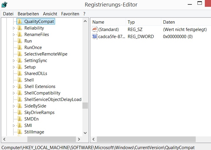

Um die Kompatibilität ihrer Antiviren-Produkte mit dem Sicherheitsupdate
zu dokumentieren, müssen die Hersteller einen bestimmten Registry-Key in
Windows setzen; Microsoft dokumentiert dies in seinem Support-Hinweis.
Einige Antiviren-Hersteller, etwa Kaspersky oder Avast, haben schon
reagiert und Updates bereitgestellt oder sie für den 9. Januar
angekündigt. Microsoft warnt ausdrücklich davor, das Windows-Update zu
installieren, solange nicht kompatible Antiviren-Software eingesetzt
wird. (jk)

> Eigentlich sagt der Satz aus, daß du das Update nicht angeboten
> bekommst, wenn dein Virenscanner den passenden Registry-Eintrag nicht
> gesetzt hast.
Ich bekam das Update auch erst angeboten, nachdem AVIRA den ominösen
Registry Eintrag gesetzt hat.

von (prx) A. K. (prx)
> gesetzt hast.
Ist auch so. Den PTI-Kernel gab es im Update erst, nachdem ich den
Registry-Eintrag hinzu fügte. Die AV-Software machte das in diesem Fall
nicht selbst, obwohl erklärtermassen kompatibel.

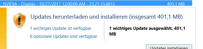

von Karl B. (gustav)
Besonderheiten auch bei Win8.
Es wird ein wichtiges Update angeboten.
Dies beinhaltet aber "nur" den Grafiktreiber, der schon seit Monaten
angeboten wird.
Wieso das als "wichtig" deklariert wurde, ist mir nicht klar, denn
die Leute im Netz, die diese Treiberversion installiert hatten, klagen
darüber, dass bestimmte Spiele nicht mehr richtig funktionieren.
Komischerweise hatte ich gestern 63 optionale Updates, jetzt sind es nur
noch zwei:
TPM-Sperre und aserbaidschanische Währungssymbole.
Brauch ich nicht.
Das Bild zur Auswahl wurde dargestellt, aber Liste ist leer, so dass ich
nicht auswählen konnte.
Das erscheint nach Neustart aber wieder, wählt man in Optionen:
"Empfohlene Updates auf die gleiche Weise wie wichtige Updates
bereitstellen"
Sind die Updates installiert, dann kann man diese Option auch wieder
abwählen.
(Insgesamt waren gestern ca. 297 MB an Updates installiert worden. Mit
dem Grafiktreiber wären es fast 700 MB gewesen. Momentan hab ich wohl
Ruhe.)
ciao
gustav

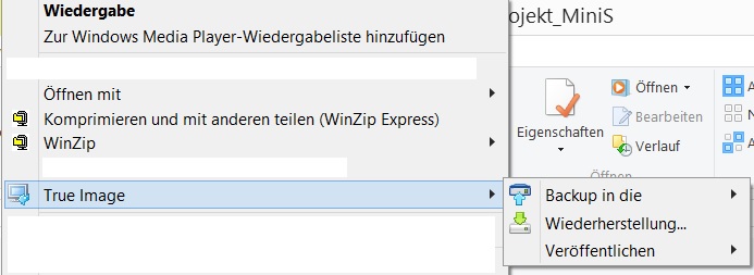

Recovery. Weiß nicht, ob andere Backupproggis diese Features auch haben.
Jedenfalls schon zweimal "recovered".
(Und Platten geklont.)
Soweit meine Erfahrungen mit Acronis.
Die Macke: Kann sein, dass es später noch einmal nach einer Aktivierung
fragt. Den Dialog einfach schließen, dann läuft es. Eine einmal erfolgte
Aktivierung reicht.
ciao
gustav
P.S.: Bildchen zeigt Explorer (IVO Soft) Eigenschaften. (Da kann man
kontinuierlich ins Backup übernehmen.)
obwohl in der Presse steht, dass, afaik nur die
KB4056897
KB4056894
den Patch einspielen,
kommt mit dem monatlichen Update
KB4056895
Folgendes:
"...Contact your antivirus AV to confirm that their software is
compatible and have set the following REGKEY on the machine
Key="HKEY_LOCAL_MACHINE"Subkey="SOFTWARE\Microsoft\Windows\CurrentVersio
n\QualityCompat"
Value Name="cadca5fe-87d3-4b96-b7fb-a231484277cc"
Type="REG_DWORD”
Data="0x00000000”   ..."
Dieser Registry-Eintrag wurde mit dem KB4056895
automatisch eingetragen.
Erster Update-Versuch fehlgeschlagen.
Fehlermeldung irgendwas mit 8...
Nochmal dann ok.
Also, der Virenscanner-Hersteller hat offensichtlich garnichts gemacht.
(Nur für den XP-Rechner sehe ich noch schwarz.
Da muss ich wohl den Reg.Schlüssel vorher manuell eintragen.)
Und meine PC-Performance:
Leerlauf 1% Prozessor Auslastung Takt runter auf 1,7 GHz
aber:
etwa 4 % mehr Speicherauslastung, oder irre ich mich da?
soweit update für heute.
ciao
gustav
immer Updates auswählen, denn das Grafikkarten-Treiberupdate wird
gebetsmühlenartig schon seit einiger Zeit als "wichtiges" Update
untergejubelt, so dass es womöglich "automatisch" installiert wird. Wie
gesagt, die Klagen über das Update sind bekannt.
Heute kam es auch wieder. Ich mag es nicht installieren.

von c.m. (Gast)
n\QualityCompat"
Type="REG_DWORD”
und
dism /image:d:\ /remove-package /packagename:Package_for_RollupFix~31bf3856ad364e35~amd64~~7601.24002.1.4 /norestart
wenn einer nochmal sagt linux sei frickel-ware… ^^
was macht oma erna jetzt eigentlich wenn sie nach "caca-cafe-.."
reg-keys suchen soll? den enkel fragen, oder übernimmt microsoft oder
intel die rechnung für einen computer notdienst?
CPU und betriebssystem sind schließlich gekauft, und sollten
"zugesicherte eigenschaften" haben.

Hast du mal versucht, es auszublenden?

von T.roll (Gast)
400 MB! für einen Treiber??? Man könnte sich fragen was da wirklich drin
ist...
nehme Haken raus, und es ist immer noch da.
Hier noch die Beiträge bezüglich dieses Treibers:
https://www.borncity.com/blog/2017/12/12/windows-update-nvidia-display-10-27-2017-23-21-13-8813/
ciao
gustav

von michael_ (Gast)
Karl B. schrieb:
> Hi,
Er blendet auch aus.
Das ist mit einem Haken rausnehmen nicht getan.
Du mußt mit der RMT auf das angebotene Update gehen und dann Ausblenden
anklicken.
michael_ schrieb:
> Karl B. schrieb:
>> Hi,
> https://www.borncity.com/blog/2017/12/12/windows-u...
> anklicken.
Hi @M,
danke,
es ist weg.
Jetzt nur drei wichtige. Net Framework Adobe und Tool zum Entfernen
bösartiger Windows-Software ;-)
ciao

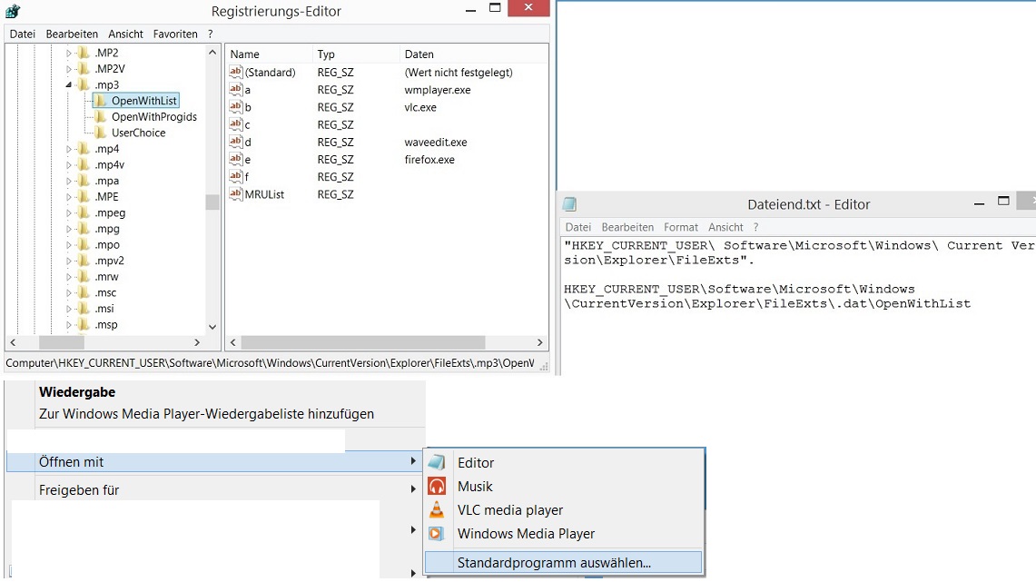

von herbert (Gast)
Horst S. schrieb:
> In einem Microsoft-Softwareprodukt wurde ein Sicherheitsproblem
> festgestellt, das Auswirkungen auf Ihr System haben könnte.
Gibt genug andere Probleme nicht nur das hier diskutierte. zb. Windows
Media Player 11. Der hat sich weil ich ihn mal ausprobieren wollte alle
MP3 Dateien unter den Nagel gerissen und mit dem WMP Logo versehen.
Ich war entsetzt, weil ich dafür den VLC Player habe.
Leider ließ sich das nicht mehr ändern, ich habe das in allen möglichen
Varianten probiert. In den "Eigenschaften" der Datei war nach wie vor
der VLC eingetragen.
Gut gegoogelt und nach Anweisung von MS den WMP11 entfernt.
Das hat mir dann das Logo vom WMP9 eingebracht und das konnte man auch
nicht ändern.
Komischerweis war das Admin Konto nicht betroffen nur das
eingeschränkte. Leider mußte ich selbiges Löschen und ein neues
einrichten. Sauer wie ich war habe ich dem WMP9 im abgesichterten Modus
einen Arschtritt verpasst und nun ist ruhe auf der Kiste.
Die Frage ist jetzt: unfähig programmiert oder ist absichtlich eine
aggressive Strategie im Spiel? Im übrigen ist der WMP11 ein Krücke  der
keine DVD´s abspielen kann sondern nur über einen Link für eine Zukauf
