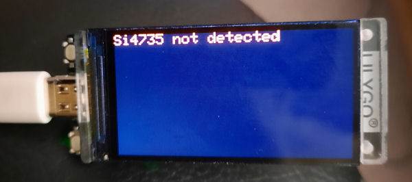

Guten Abend,
Ein Frohes Fest und schöne Feiertage....
ICh habe eine Schaltung mit einem ESP32 und einem IC Si4732 das IC
Benötigt 3,3V und ist über einen I2c Bus mit dem ESP32 Verbunden,
dieser Meldet (aus dem Display oben auf dem ESP das er keinen Kontakt
mit dem IC hat....
Die Pullup Widerstände habe ich versehendlich  (SMD 4r7) anstatt (4K7)
genommen... war übernächtigt...mache ich nicht mehr.
Die Richtigen Versorgungs Spannungen IC liegen an, Verbindungen sind
Vorhanden, die anderen Teile sind Richtig Verlötet,
meine Vermutung bevor ich den Lötkolben auspacke und anwerfe....könnte
der kleine widerstand diesen Fehler verursachen...
Ich habe sonnst immmer 4,7K genommen...
weiss da jemand rat?

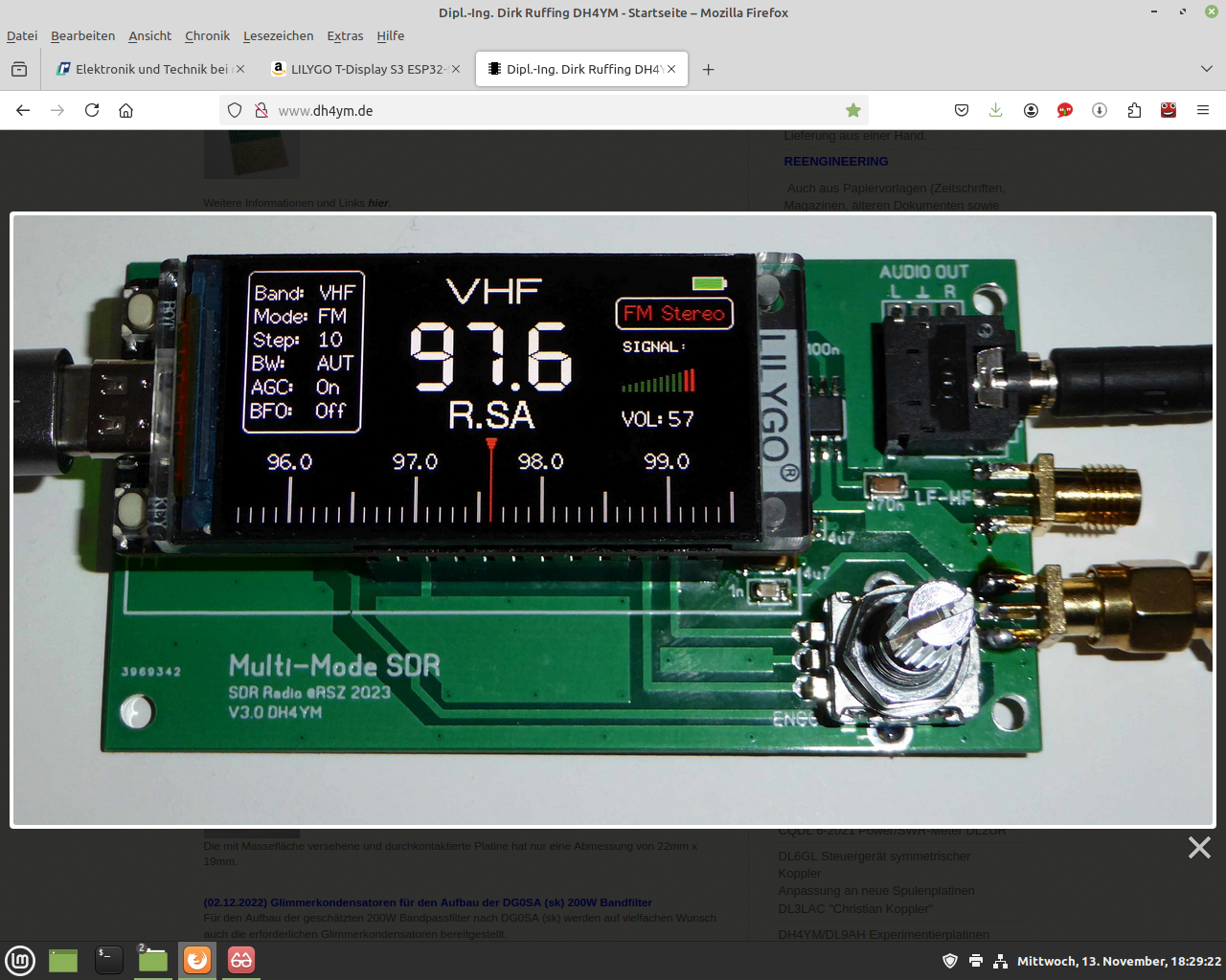

die Linke platine so sollte er Fertig aussehen und Funktioniren.
Rechts ist die Anzeige das er keinen Kontakt mit dem SI3545 hat

von Helmut -. (dc3yc)
Bei einem 6 Jahre alten THread solltest du nichts mehr neues einfügen.
Steht ja auch so als Hinweis. Für Farbenblinde sogar in ROT!
Aber ich würde sagen, dass entweder der ESP oder der andere IC sein
Leben durch Überstrom ausgehaucht haben. Oder auch beide. Wenn du einen
Oszi hast, kannst du das gut messen. Schreibe die beiden als Lehrgeld
ab!

Hans Werner A. schrieb:
> einer oder beide gehimmelt?
Könnte schon, ist ja praktisch ein Kurzschluss. Ist aber nicht unbedingt
wahrscheinlich.
Statt Kaffeesatz lesen -> messen.
> bei zu kleinen Widerständen?
> mehr als 3,3 V ist eh nicht vorhanden
Bei 3,3V und 5x 4k7 fließen 3,5mA. Davon stirbt keine GPIO
Ausgangsstufe. 4,7 Ohm dagegen sind bezogen auf die Grenzdaten dagegen
faktisch ein Kurzschluss.

von H.Joachim S. (crazyhorse)
Es wird nur den master (ESP) erwischt haben. Der slave hat nichts
verstanden und demnach auch nicht geantwortet.

habe mit meinem kleinen Ozi gemssen...
es liegen 3V an, kein Takt....
der IC hat ja auch einen Quarz wen der nicht Schwingt wird sich das IC
auch nicht melden....
naja wer viel Mist mist mist oder so.....
werde mal genauer durchmessen...
nach den Feiertagen....das ist mehr ruhe...
einen schönen  Feiertag!

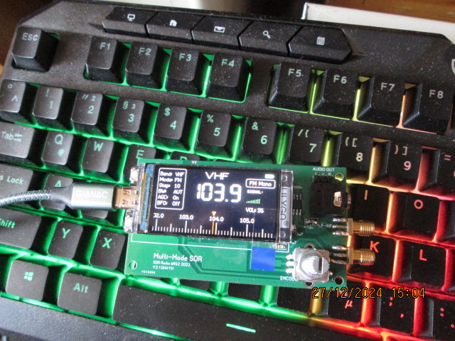

von Hans Werner A. (o_w)
Warum soll ich mich den nicht so geben?
Ist doch Schließlich mein Geld oder? diese 5€ an SMD Teilen...
machen die Ganz auch nicht Fett.
Aber meine Einstellung hat Früchte Getragen!
hat den Kopf frei gemacht...mal nicht an diese platine Denken und ab in
die Kiste.
nun nach den Feiertagen (nicht 5€ ausgegeben...sondern nur 5Cent für 2
Widerstände a 4,7KOhm....das wars.....
SDR Empfänger Funktioniert...!
Hab nun doch noch ein Weihnachts Geschenk..lieber Spät als gar nicht....
So das wars!
