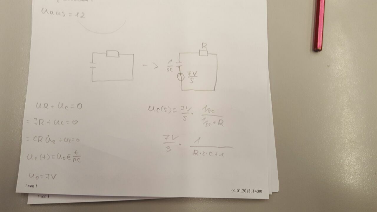

Es ist eigentlich eine ganz beliege Aufgabe, aber irgendwie ist da der
Wurm drin bei mir.
Man betrachtet die linke Schaltung.
Der Kondensator ist zum Zeitpunkt t=0 auf 7 V aufgeladen.
Wenn ich es im Zeitbereich löse, kommt auch wie erwartet eine
Entladekurve heraus, siehe Rechnung im Bild (linke Rechnung).
Wenn ich es allerdings im Bildbreich (Laplace Transformation) versuche,
komme ich auf eine andere Lösung. Diese Lösung stellt dann eine
Ladekurve dar:
7V/s * (1/(RC*s+1)) -> 7*(1-exp(-t/rc))
Irgendwie sehe ich nicht, wo der Fehler ist.

von Helmut S. (helmuts)
Rechts gehört ja auch gar keine Quelle hin. Mit der hast du eine
Sprungfunktion 7V/s definiert. Die gibt es aber gar nicht in der Aufgabe
links.
von Ivan K. (ivan_k)
Das ist doch einfach die Transformation der Linken Schaltung aus dem
Zeitbereich in den Bildbereich.
Die Quelle im Bildbereich berücksichtigt doch die Anfangsbedingung
Uc(t=0)= 7V, sonst wäre ja ehe alles 0 v.
Nein.
Du musst richtig transformieren.
R*C*ue(t)' + uc(t) = 0
Transformation
R*C*s*Uc(s) -R*C*Uc(0) +Uc(s) = 0
Uc(s) = R*C*Uc(0)/(1+s*R*C)
Rücktransformation
uc(t)= Uc(0)*e^(-t/(RC))
Ja ich weiß. Das ist ein anderer Ansatz, bei diesem Ansatz wird die
Anfangsbedinung des Kondensators im Bildbereich als Konstante
Spannungsquelle berücksichtig. Uc(-0)/s (-0) Spannung zum Zeitpunkt t=0
von links, da Uc Stetig, ist egal ob -0 oder +0.
Siehe z.b. hier (Link unten), steht aber auch bei mir im Skript so.

von Großer Laplace-Transformierer (Gast)
Wo liegt bei dir die Spannung Uc an? Sie ist leider nicht eingezeichnet.
Wie du unter
http://www.dummies.com/education/science/science-electronics/laplace-transforms-and-s-domain-circuit-analysis/
etwas weiter unten sehen kannst, muss die Spannung Uc im Laplace-Bereich
die Anfangswertquelle mit einschließen. Die Quelle ist zudem mit der
Kapazitätsspannung gleich gerichtet.
Ich habe leider keine Zeit mir mehr anzusehen, vermute aber, dass das
Problem ist.
> Dein Weg mit der zusätzlichen Quelle ist ein Irrweg.
Nein das ist Quatsch.
Tatsächlich stimmt die Antwort von (Großer Laplace-Transformierer (Gast)
>Wie du unter
>http://www.dummies.com/education/science/science-e...
Ich habe es mal von Wolfram Alpha lösen lassen und sieh da:
https://www.wolframalpha.com/input/?i=laplace+inverse+transform+-7%2Fs*(1%2F(r*c*s%2B1))%2B7%2Fs
von Michael W. (Gast)
Die konstante Quelle kannst du so einbringen, nur musst du dann die
Serienschaltung konsequent als Gesamt-Ersatzschaltung betrachten. Du
hast das nicht gemacht. Ich kannte es so nicht, ist aber mal eine
originelle Alternative, die Anfangsspannung gleich in das ESB
hineinzunehmen.
