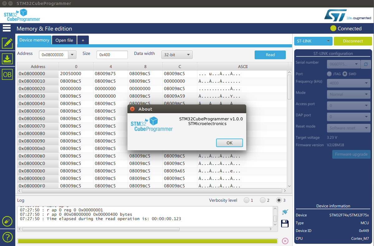

Es gibt etwas neues aus dem Hause ST. Den STM32CubeProgrammer.
Ersetzt das ST Link Utility und läuft prima unter Linux.
ST-Link Firmware Update hat auch funktioniert.

Habe es auch gerade mal ausprobiert. Bei mir funktioniert es weder unter
Kubuntu 14.04, noch unter Arch. Führe ich STM32CubeProgrammer aus,
bekomme ich immer den Fehler
Error: Could not find or load main class com.st.app.Main
Eventuell liegt es daran, dass ich kein Java von Oracle, sondern OpenJDK
installiert habe. Der "Trusted Package Creator" funktioniert hingegen.

von Uwe B. (Firma: TU Darmstadt) (uwebonnes)
Unter OpenSuse ohne Sun Java aber mit dem normalen Distributionsjava
muss man java-openjfx installieren.

von Christopher J. (christopher_j23)
Unter Arch hat es bei mir ebenfalls mit java-openjfx geklappt. Bei
*buntu 14.04 finde ich beim besten willen keine fertigen Pakete und mir
das selber zu kompilieren ist mir zu aufwändig, da ich das 14.04er
ohnehin mal erneuern wollte.

Nach dem ich keine Möglichkeit gefunden habe den µC Speicher auszulesen
und in eine Datei zu speichern, habe ich mir die Kommandozeilen Version
angesehen.
Damit geht es, und noch mehr.
Hilfe:
./STM32_Programmer.sh -h
File -> µC:
./STM32_Programmer.sh -c port=SWD -w test1.bin  0x08000000
µC -> File:
./STM32_Programmer.sh -c port=SWD -r 0x08000000 0x10000 test2.bin
von pegel (Gast)
Ein direktes hochladen der .elf Datei und anschliessendes Reset geht so:
./STM32_Programmer.sh -c port=SWD -w Blinky.elf -rst

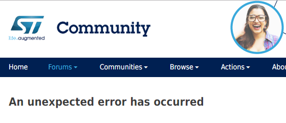

von Til S. (Firma: SEGGER) (til_s)
Hmm...wenn ich auf den Link klicke, komme ich auf die Seite im
Screenshot...SCNR ;-)
von Dr. Sommer (Gast)
Das kommt weil du das vom Firmennetz aus aufrufst!
von Philipp Klaus K. (pkk)
Ja, ein Bug in der Forensoftware von ST. Manchmal geht es, manchmal
nicht. Für viele (einschließlich mir) funktioniert es nahezu immer, wenn
ich bei ST eingeloggt bin, aber ohne Login nur etwa jedes zweite Mal.
Scheint sich aber jeden Tag zu ändern. Dazu gibt es schon eine lange
Diskussion:
https://community.st.com/message/180957-re-how-to-use-forum-nowdayshttps://community.st.com/message/180957-re-how-to-use-forum-nowdays
Philipp
