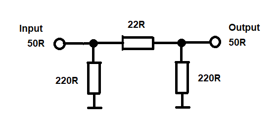

Für Antennen-Basteleien, konkret magnetic loop, will ich ein 3 oder 4 dB
Dämpfer bauen um ihn zw. Funke und Antenne zu schalten. Dann sieht die
PA nicht ständig hohes SWR während ich an der Antenne tune/bastle. Am
Anfang spielt sicher nicht alles wie es soll und die PA muss minutenlang
in das hohe SWR senden. Niedrigste Einstellung an der Funke sind 5W
(plus minus Toleranz), deswegen dachte ich an 10W Belastbarkeit.
> [edit] Link vergessen > http://www.qrpforum.de/index.php?page=Thread&postI... Da heißt es in einem Post: "Eric hat heute einen der 678R/2Watt Metalloxyid Widerstände mit seinem VNA (N2PK) mit dem I-/V-Detektor vermessen." Wenn das die gleichen "2Watt Metalloxid" wie bei Reichelt sind dann scheinen die Teile da durchaus bis 144 MHz brauchbar zu sein. Ich werde es mit den Teilen also mal ausprobieren. Vielen Dank an alle für die Tipps.
Wenn ich mich nicht verrechnet habe, ist das ein -4dB Dämpfungsglied für eine Eingangs- und Ausgangsimpedanz von 50 Ohm?

Hallo,, mit den Metalloxid habe ich Dämpfungsglieder bis 300Mhz realisiert, also die Kannst du ohne Probleme nehmen. man könnte z.b. 4x 1Kohm Eingangsseitig-parallel (zum TX), 2x47ohm-parallel, längs und 180ohm Ausgangsseitig benutzen, wären 4db Durchgangsdämpfung mit sehr guter Anpassung (auch aufbauabhängig) oder noch einfacher, den TRX auf AM stellen + minimale Leistung, sind dann in etwa 1-2W, damit kann man experimentieren, da passiert nichts.
René H. schrieb: > mit den Metalloxid habe ich Dämpfungsglieder bis 300Mhz realisiert, also > die Kannst du ohne Probleme nehmen. Hast du auch mal das VSWR gemessen?

nachtmix schrieb: > René H. schrieb: > > Hast du auch mal das VSWR gemessen? nein, aber S11 und sie war/ist >/= -20db
