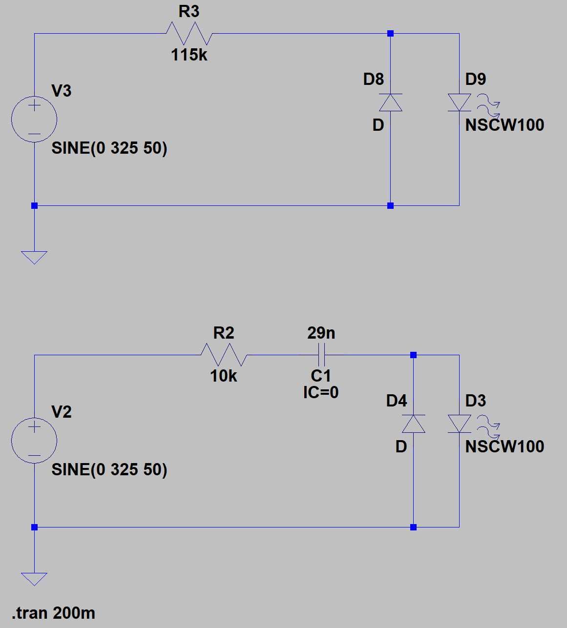

Hallo und ein gesundes neues Jahr euch allen. Ich würde gern eine einfache LED über 230 V zum Leuchten bringen. Nun gibt es da verschiedenste Möglichkeiten. Zum ersten kann ich über eine Gleichrichtung und einem Widerstand die LED mit 1 mA zum Leuchten bringen. Zum zweiten kann ich die LED über einen Kondensator, einem Widerstand und einer Diode, zur Gleichrichtung, mit 1 mA zum Leuchten bringen. Meine Frage geht nun in Richtung Leistungsaufnahme der Schaltung. Nach Dimensionierung und Simulation in LTSpice erhalte ich für die herkömliche Widerstandsschaltung eine Leistungsaufnahme von 454 mW. Bei dem Kondensatornetzteil erhalte ich eine Leistungsaufnahme der Schaltung von gerade mal 46 mW. Und das versteh ich nicht. Ich benötige doch für beide Fälle die gleiche Energie um die LED zum Leuchten zu bringen. Aber warum ist die Leistungsaufnahme des Kondensatornetzteils gerunger oder habe ich mich in LTspice vermessen? Gemessen habe ich die Leistungsaufnahme direkt an den Quellen. Im Anhang findet ihr die Simulation und den Schaltplan. Danke
die Wirkleistung R und LED ist geringer mit Kondensator weil der R geringer ist, am Kondensator entsteht Blindleistung die nicht abgerechnet wird.
Sheriff Silver schrieb: > Und das versteh ich nicht. Ich benötige doch für beide Fälle die gleiche > Energie um die LED zum Leuchten zu bringen. Aber warum ist die > Leistungsaufnahme des Kondensatornetzteils gerunger Ja, aber die Energie, die R2 bzw. R3 aufheizt ist unterschiedlich. Gruss WK
Der Kondenstaor begrenzt den Strom (verlustlos) auf 2mA und 2mA an 10k bringen 40mW, der Rest ist für die LED die wegen der Diode effektiv nur 1mA abbekommt.

Ein Widerstand erzeugt Wärme, ein Kondensator nicht und verbraucht deshalb keine Energie.
Vorweg: Der Kondensator hängt an der Netzspannung. --> Es muss ein sogenannter X2 Typ sein (Entstörkondensator), da der für diese Anwenung ausreichend Robust ist und im Fehlerfall nicht brennen kann. Und dann fehlt da noch eine kleine Sicherung, die beim Ausfall des Kondensators den Strom abtrennt. Denn einen Kurzschluss wird der Widerstand nicht lange verkraften. Außerdem wäre ein zum C paralleler Entladewiderstand angebracht (0.5 ... 1MOhm), sonst hast du die Netzspannung auf dem Kondensator wenn du das Gerät aus der Steckdose ziehst. Also auch an den Kontakten des Netzsteckers! Zur Verlustleistung: Mache dir zur Vereinfachung erst mal klar, dass der Kondensator nur bis zur Versorgungsspannung aufgeladen werden kann und dann kein Strom mehr fließt. Damit wird der Strom verlustfrei begrenzt. Beim Stromfluss ist weiterhin auch keine Verlustleistung entstanden. Stattdessen wurde der Kondensator aufgeladen und kann die gespeicherte Energie beim umgekehrten Stromfluss wieder abgeben. Der Strom fließt durch einen Kondensator also generell aufgrund einer Spannungsänderung, nicht bei konstannter Spannung. Beim Sinus ändert sich natürlich ständig die Spannung, so dass immer auch ein Strom fließen wird. Die Größe ist aber trotzdem auf die gleiche Weise begrenzt. Würde man die Frequenz erhöhen, würde sich die Spannung entsprechend schneller ändern und es würde auch ein größerer Strom fließen. Der Kondensator hat deshalb eine frequenzabhängige Impedanz. Der Strom hat dementsprechend auch die bereits vorher erwähnte Phasenverschiebung zur Spannung. 1. Spannungsänderung = Ableitung der Spannung --> Stromfluss 2. Ableitung des Sinus = 90 Grad-verschobener Sinus (= Cosinus) Dies geht einher damit, dass periodisch Energie gespeichert und versetzt wieder abgegeben wird.

Der Widerstand verheizt Energie = Wärmeverlust. Der Kondensator nimmt Energie auf und gibt sie wenige ms später wieder ab = kein Verlust.
