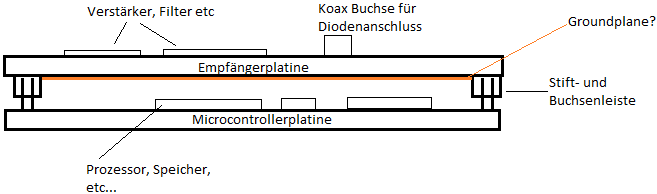

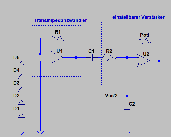

Hallo Forum, ich baue gerade einen optischen Abstandssensor, bei dem Empfangsdioden über eine 10-20cm Leitung an eine Empfängerschaltung angeschlossen sind. Die Empfängerplatine wird dann auf ein Mikrocontrollerboard gesteckt, das die Information auswertet. Einen entsprechenden Schaltplan hänge ich an. Ich frage mich jetzt, wie ich die Verbindung zwischen Dioden und Empfänger am besten gestalte. Ich tendiere dazu, die Dioden einfach zwischen Schild und Mittelleiter eines Koaxialkabels anzuschließen, sodass durch Schild und Mittelleiter immer der gleiche Strom fließt und theoretisch keine Störungen abgestrahlt oder empfangen werden sollten. Andererseits habe ich aber auch schon gelesen, dass das Anschließen von Sensoren über Koaxialkabel zu üblen Störungen führen kann, wenn über das Schild ein Strom fließt. Ich nehme an, das gilt nur, wenn der Sensor und der Rest der Schaltung unterschiedliche Groundpotentiale haben und dann Ausgleichsströme über das Koax-Schild laufen. Ist das so richtig? Die Alternative wäre natürlich, den ersten Verstärker direkt bei den Dioden anzubringen, dann bräuchte die Diodenplatine aber natürlich auch noch extra Anschlüsse für Spannungsversorgung und Ground. Hätte das irgendwelche Vorteile? Die zweite Frage bezieht sich auf das Platinenlayout für die Empfängerschaltung. Da kommen natürlich noch Filter und andere Schaltungsteile drauf, die im Screenshot nicht enthalten sind. Wie gestaltet man ein "Breakout" Board für eine Mikrocontrollerplatine am Besten? Die Hinweise zum Platinenentwurf aus dem Wiki kenne ich, frage mich aber, was für Dinge ich noch beachten muss, wenn meine analoge Schaltung in unmittelbarer Nähe zu der schnellen Digitalschaltung auf dem Mikrocontrollerboard läuft. Ich habe die Möglichkeit, zweilagige Platinen herzustellen: Sollte ich eine Lage komplett für Ground benutzen? Sollte diese Lage "zwischen" Controllerboard und der Empfängerschaltung liegen oder werden dadurch vielleicht noch mehr Störung eingestrahlt? Ich hänge mal eine Skizze an, wie ich mir das vorstelle. Für eure Tipps und Hinweise wäre ich sehr dankbar.
>Die Alternative wäre natürlich, den ersten Verstärker direkt bei den >Dioden anzubringen, dann bräuchte die Diodenplatine aber natürlich auch >noch extra Anschlüsse für Spannungsversorgung und Ground. Hätte das >irgendwelche Vorteile? Klar - nur Vorteile. Du hast einen Transimpedanzverstärker (TIA) und eine hochohmige Photodiode. Das ist schon für Störungen empfänglich genug, und irgendein (Koax-)Kabel dazwischen ist grundsätzlich schlecht. Zusätzlich bedeutet ein Kabel zusätzliche parasitäre Kapazität, die am Eingang des TIA herumlungert. Sowas drückt gewaltig die Grenzfrequenz des ganzen, und erfordert auch noch eine entsprechend dimensionierte Kompensations-C über den Rückkopplungs-R, damit die ganze Sache nicht schwingt (ein gegengekoppelter OPV ist immer schwingfreudig, wenn an seinem Summationspunkt eine zu große C ist). Auserdem ist es störungstechnisch höchst ungünstig, die erste (empfindlichste) Stufe unmittelbar über dem Digitalteil zu platzieren ... Übrigens - was sollen die 5 Photodioden bewirken? Soll das einen Vorteil gegenüber nur einer bringen?

Photodioden schaltet man in dieser Schaltung nicht in Reihe sondern parallel.
Felix S schrieb: > Die Alternative wäre natürlich, den ersten Verstärker direkt bei den > Dioden anzubringen, dann bräuchte die Diodenplatine aber natürlich auch > noch extra Anschlüsse für Spannungsversorgung und Ground. Wo man ein geschirmtes Kabel unterbringen kann, reichts auch für 2 Kabel plus ein geschirmtes. Also direkt an die Dioden - jedes Elektretmikro macht das auch so aus gutem Grund.
Falls die Schaltung schwingt, sollst Du dich nicht wundern. 180 Grad vom gegengekoppelten OPV, 90 Grad von der Frequenzkompensation und 90 Grad von der Rückführung R1 C-Fotodiode - schon sind 360 Grad Phasendrehung erreicht. Lösung: http://electrooptical.net/static/oldsite/www/canceller/klugesandhacks6c.pdf und darin die Schaltung nach der Überschrift: Cascode TIA Finde die Schaltung sehr wichtig um den Trandimpedanz-Verstärker zu verstehen bzw. zu bauen.

Felix S schrieb: > Es gibt eine Sendediode, die mit 150kHz gepulst ist und ein Objekt > zwischen Sender und Emfpänger, das einen Schatten auf die Dioden wirft. Dann verseh jede Diode mit einem eigenen Verstärker und werte die Unterschiede zwischen den Dioden aus. Hier spricht doch garnichts gegen einen direkt am Sensor angebrachten Verstärker. Irgendwelche Leitungen oder Kapazitäten zwischen Sensor und Verstärker sind doch Unsinn. Das ist ähnlich wie bei Antennnen: der Antennenverstärker muss DIREKT an der Antenne sein, denn sonst werden die in der Leitung eingekoppelten Störsignale oder Rauschspannungen mitverstärkt und und ein am Ende der Leitung bescheidener Rauschabstand kann nicht mehr verbesert werden.
Peter R. schrieb: > Dann verseh jede Diode mit einem eigenen Verstärker und werte die > Unterschiede zwischen den Dioden aus. Das ist für die Anzahl Dioden die ich habe nicht praktikabel und auch nicht notwendig. Die Ströme der Dioden addieren sich ja und ich kriege dann eine schöne lineare Ausgangsspannung, je nach dem wie viele Dioden beleuchtet werden. > Hier spricht doch garnichts gegen einen direkt am Sensor angebrachten > Verstärker. Das werde ich dann jetzt auch machen.
Felix S schrieb: > Peter R. schrieb: >> Dann verseh jede Diode mit einem eigenen Verstärker und werte die >> Unterschiede zwischen den Dioden aus. > > Das ist für die Anzahl Dioden die ich habe nicht praktikabel und auch > nicht notwendig. Die Ströme der Dioden addieren sich ja und ich kriege > dann eine schöne lineare Ausgangsspannung, je nach dem wie viele Dioden > beleuchtet werden. Ääh, hast du das mal ausprobiert? Ich glaub nicht, dass das so funktioniert. Du kannst Stromquellen nicht in Reihe schalten und erwarten dass sich die Ströme addieren.
Hi, Helmut S. schrieb: > Photodioden schaltet man in dieser Schaltung nicht in Reihe sondern > parallel. Grüße
Sven B. schrieb: > Ääh, hast du das mal ausprobiert? Ich glaub nicht, dass das so > funktioniert. Du kannst Stromquellen nicht in Reihe schalten und > erwarten dass sich die Ströme addieren. Das stimmt. Aber: Felix S schrieb: > Das stimmt natürlich, der Schaltplan ist falsch. In meinem Aufbau ist es > eine Parallelschaltung. Beim Zeichnen des Schaltplans ist mir kurzzeitig die Logik abhanden gekommen, die ich beim Aufbau noch hatte.
Wäre dann für die Verbindung der Senderplatine mit dem "Hauptteil" ein Flachbandkabel OK? Oder ist das zu dünn um die Masse ordentlich ohne Versatz zu verbinden?
Aber warum? Warum baust du nicht die Verstärker auf die Platine mit den Photodioden? Nur um 2 Leitungen für die Versorgungsspannung zu sparen? Je weiter der Verstärker von den PD weg ist, desto schlechter das Ergebnis ...
Sven B. schrieb: > Aber warum? Warum baust du nicht die Verstärker auf die Platine mit den > Photodioden? Nur um 2 Leitungen für die Versorgungsspannung zu sparen? Hallo Sven, das mache ich jetzt auch, allerdings kann ich an der Stelle wo die Empfangsdioden sitzen, kein Microcontrollerboard unterbringen (eine SMD-Verstärkerschaltung schon). Das heißt es muss weiterhin eine Kabelverbindung zwischen Hauptboard und Emfpängerboard geben, über die Spannung, Masse und die gleichgerichtete Ausgangsspannung transportiert wird.
Ah, okay. Da ist alles weniger wichtig, weil das Signal nicht mehr so empfindlich ist. Flachbandkabel klingt in Ordnung, wenn du keine großen Ströme oder hohe Frequenzen hast. Du kannst jede zweite Ader auf Masse legen, oder zumindest die beiden äußeren.
