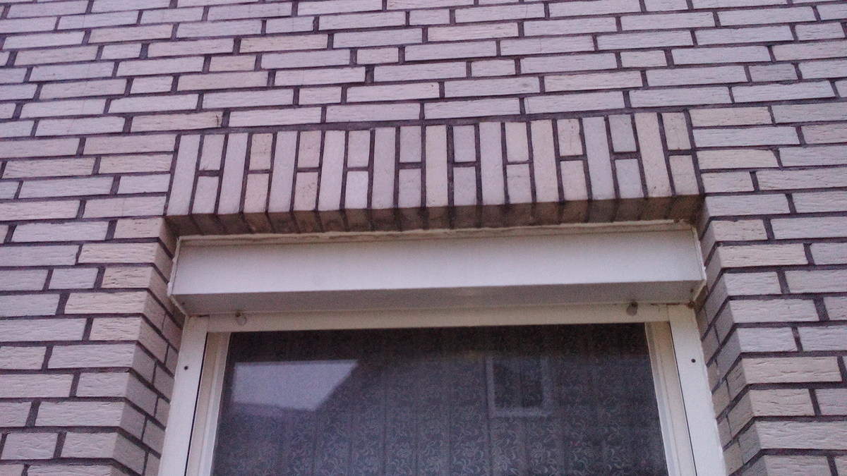

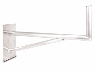

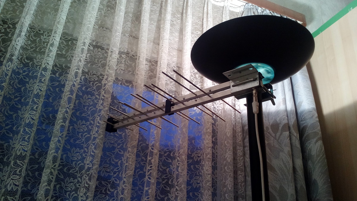

Hallo Forum, meine Aktivitäten wegen Antenne für DVB-T gehen weiter. Im Moment habe ich diese aktive Aussenantenne von Angelika an einem Deckenflutter befestigt. Könnte eigentlich schon ganz zufrieden sein, gegenüber der alten passiven Zimmerantenne geschätzte 24dB Pegelverbesserung! Nun soll die Antenne aus dem Zimmer raus und an die Hauswand. Mit so einer Wandhalterung siehe Bild. Meine Frage, wo verläuft da eventuell ein Stahlträger in der 54cm dicken Wand, nicht das ich anfange ausgerechnet durch den Stahl durchzubohren! Schon mal vielen Dank für Eure lieben Kommentare! 73
Gerhard Knauf schrieb: > Meine Frage, wo > verläuft da eventuell ein Stahlträger in der 54cm dicken Wand, nicht das > ich anfange ausgerechnet durch den Stahl > durchzubohren! Schon mal vielen Dank für Eure lieben Kommentare! > 73 Auch ohne Röntgenblick würde ich sagen: Über dem Fenster und dort ca. 30cm. links und rechts ist bohren tabu. Den rest der Wand kann nur der Architekt verlässlich sagen, ich vermute aber Stein. Old-Papa
Wäre es nicht besser, die Antenne senkrecht zu stellen? DVB-T sendet doch meist vertkal. Und deute ich den Schatten, wo die Antenne hinschaut, als eine gegenüberliegende Hauswand?
Old P. schrieb: > Über dem Fenster und dort ca. 30cm. links und rechts ist bohren tabu. Vielen Dank, das rettet mich...
michael_ schrieb: > Wäre es nicht besser, die Antenne senkrecht zu stellen? > DVB-T sendet doch meist vertkal. Habe ich auch gedacht, aber waagerecht ist der Empfang um Zehnerpotenzen besser. > Und deute ich den Schatten, wo die Antenne hinschaut, als eine > gegenüberliegende Hauswand? Ja, stimmt, und müssen wir mit Leben. Mich wundert das ich überhaupt Empfang habe. Und bei einigen HD-Sendern ist die Qualität 100% d.h. keine Aussetzer! 73
Gerhard Knauf schrieb: > michael_ schrieb: >> Wäre es nicht besser, die Antenne senkrecht zu stellen? >> DVB-T sendet doch meist vertkal. > > Habe ich auch gedacht, aber waagerecht ist der Empfang um Zehnerpotenzen > besser. Dieses.... >> Und deute ich den Schatten, wo die Antenne hinschaut, als eine >> gegenüberliegende Hauswand? > > Ja, stimmt, und müssen wir mit Leben. Mich wundert das ich überhaupt > Empfang habe. Und bei einigen HD-Sendern ist die Qualität 100% d.h. > keine Aussetzer! .... kann durchaus darin begründet sein. Polarisationsdrehungen an "reflektierenden Flächen" sind halt nicht selten. Old-Papa

>> Wäre es nicht besser, die Antenne senkrecht zu stellen? >> DVB-T sendet doch meist vertkal. > Habe ich auch gedacht, aber waagerecht ist der Empfang um Zehnerpotenzen > besser. Abhängig von den einzelnen Bundesländern bevorzugt man überwiegend horizontale oder aber vertikale Polarisation: https://de.wikipedia.org/wiki/Liste_der_DVB-T-Sender_in_Deutschland#Baden-W%C3%BCrttemberg
F.L. schrieb: > Abhängig von den einzelnen Bundesländern bevorzugt man überwiegend > horizontale oder aber vertikale Polarisation: Das passt schon und deckt sich auch mit meiner Erfahrung: Old P. schrieb: > Polarisationsdrehungen an "reflektierenden Flächen" sind halt nicht selten. > Old-Papa Vor vielen Jahren, als die Privatsender aufkamen, hatte ich keine Sichtverbindung zum Turm. Rund 90° aus der Richtung bekam ich mit einem ordentlichen Yagi Empfang, in gedrehter Polarisation. In dieser Richtung stehen hohe Industriegebäude, sogar einige km weg. Später im eigenen Haus wollte ich mich damit nicht ärgern, da ist von Anfang an eine SAT-Anlage drin.
