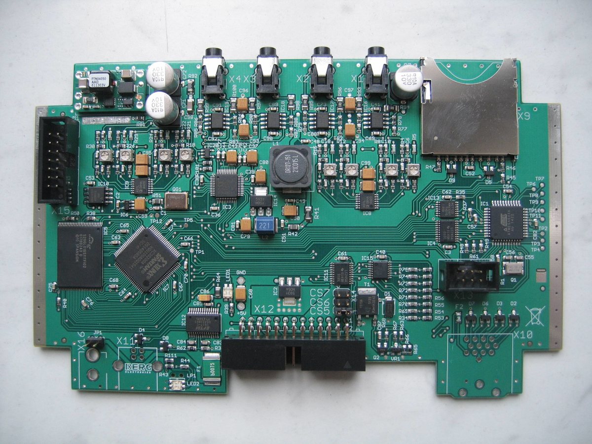

@Manu (Gast)
>- sehr kurze Bootzeit von max. 3-4 Sekunden (sollte bei Mikrocontrollern
>ja kein Problem darstellen)
>- gleichzeitige Wiedergabe mehrerer (mindestens 4) Audiodateien (wav, 16
>Bit Stereo 44,1 oder 48 kHz) von Speicherstick (alternativ auch von
>SD-Karte, egal)
>- möglichst kurze Latenzzeiten für die Audio-Wiedergabe, also die Zeit
>vom Beginn der Anforderung bis zum Ertönen des Sounds (am liebsten im
>Bereich bis ca. 20ms)
Das gibt es schon fertig zu kaufen mit 8 Kanälen.
http://www.neurocore.de/modules.html
Es ist das Audiotaktile Modul, leider fehlen dort im Moment die Bilder.
Siehe Anhang.
>Es sind hunderte Soundfiles in sehr unterschiedlichen Längen vorhanden,
Im Moment unterstützt die Software bis zu 200 Soundfiles mit insgesamt
128MB (interner Flashspeicher).
>Ich habe Grundkenntnisse in c++ und hoffe, dass diese für das Projekt
>ausreichen.
Das allein reicht nicht. Und laß dir gesagt sein, daß da EINIGES an
Arbeit drin steckt. Been there, done that.

Zumindest weiß ich jetzt in welche Richtung es gehen soll. Und ich halte
es für machbar. Dass es nicht einfach wird, ist mir klar. Ob ich das in
einem Jahr hin bekomme, weiß ich auch noch nicht.
@Falk Brunner: Danke für den Hinweis auf die 8-Kanal-Karte. Ich gehe mal
davon aus, dass du Soft- und Hardware entwickelt hast. Im Prinzip kommt
das meinem Projekt ja schon einigermaßen nahe. Worum es dabei genau
geht, möchte ich hier nicht öffentlich breit treten. Das Netz "vergisst
nie" und ich möchte spätere Käufer nicht hinter die Kulissen schauen
lassen, da der Einsatzzweck hoch speziell ist und nur eine
verhältnismäßig kleine Zielgrupppe anspricht. In einer privaten
Nachricht würde ich dir das aber schon verraten.
