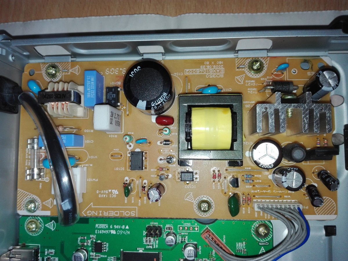

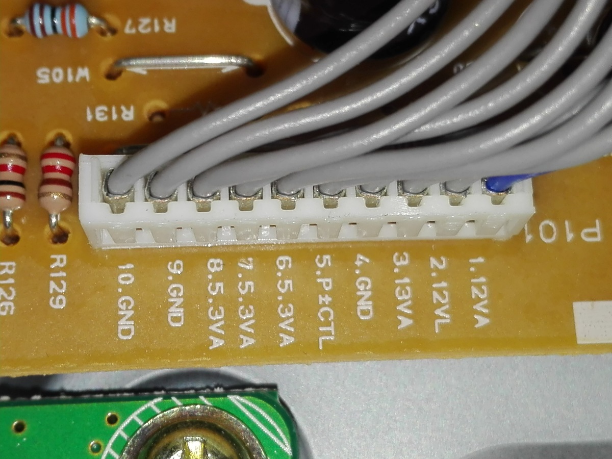

LG zeigt nur "HELLO" am Display Hallo erstmal, hab hier ein LG BLU-RAY BD350 DVD-Player. besagtes Gerät will nicht mehr so, wie es soll. DVD Lade geht auf, das Display am Gerät zeigt, wann eingeschaltet geht nicht aus und wenn eingeschaltet "HELLO" kein Bild über TV-Gerät, aber kein Play/Vorlauf möglich. Reset ergebnislos vollzogen. Spannungen am Netzteilausgang alle vorhanden, soweit messbar. Vermutung ev. schlechte Lötstellen auf Steckkontakte/Verbindungen zwischen Netzteilplatine und Hauptplatine. Wäre´s einfach, hätt ich schon nachgeschaut, aber: da muss wieder etliches zerlegt werden, damit ich überhaupt nachschauen kann, ob meine Vermutung richtig ist . Ein kleiner Tip wäre hilfreich, ein grosser Tip wäre super :D Ich habe auch nach neue Firmaware gesucht, gefunden und auf DVD gebrannt aber wird nicht Player möglich danke

LG "HELLO" schrieb: > Ja Ich habe alles entfernt immernoch HELLO und CPU wird sehr Heiß Spannungseinbrüche, CPU hängt sich auf...? Kannst du Schaltregler überprüfen, Elkos, Ripple etc.?
hallo Ich hahe alle Spannungen so weit was heißt das Ripple, wie kann man das testen? vielen Dank

LG "HELLO" schrieb: > Ich hahe alle Spannungen so weit ? LG "HELLO" schrieb: > was heißt das Ripple, wie kann man das testen? OK, da bleibt noch das Ding mal zu beheizen. Nimm nen Fön, wärme die Elkos auf (>60°C) und versuch dann zu starten. Erst mal alle auf der Netzteilplatine, wenn keine Reaktion die Andere. Tut sich was, gezielter einzelne aufwärmen...

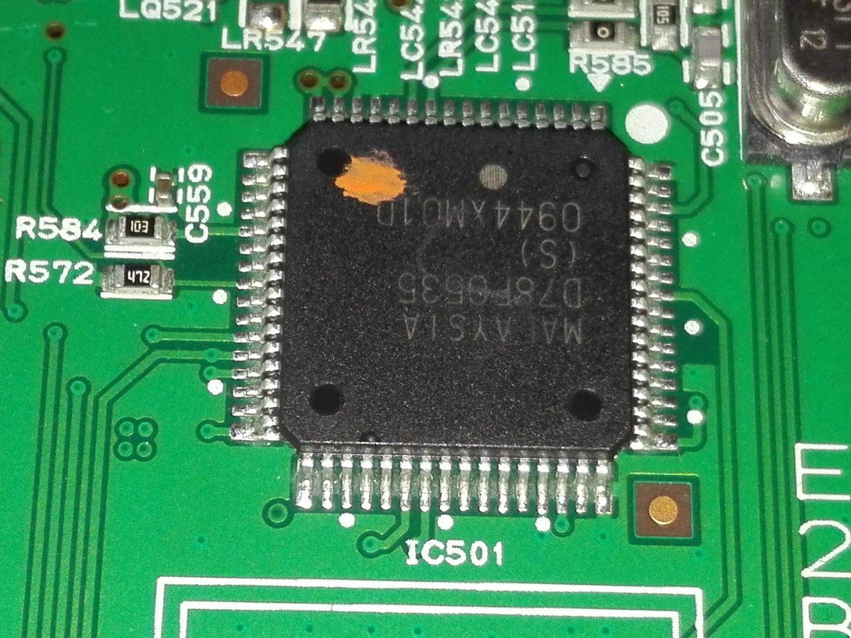

Hallo, löten Sie bitte mal das IC 501 auf der Hauptplatine sorgfältig(!) nach. Aber bitte Vorsicht beim löten damit Sie keinen Fehler "einbauen" durch ungewollte Lötbrücken!
Wolfgang "Sehr heiß" für eine CPU bedeutet, du holst dir eine Brandblase bei längerem anfassen? Ja Klaus R. Das Ding bootet nicht korrekt. Vll gibtveine uart auf Konsole was aus? Klaus. Ich suche gleich Hallo, löten Sie bitte mal das IC 501 auf der Hauptplatine sorgfältig(!) nach. Aber bitte Vorsicht beim löten damit Sie keinen Fehler "einbauen" durch ungewollte Lötbrücken! Ich habe schon darausen und jetzt??
