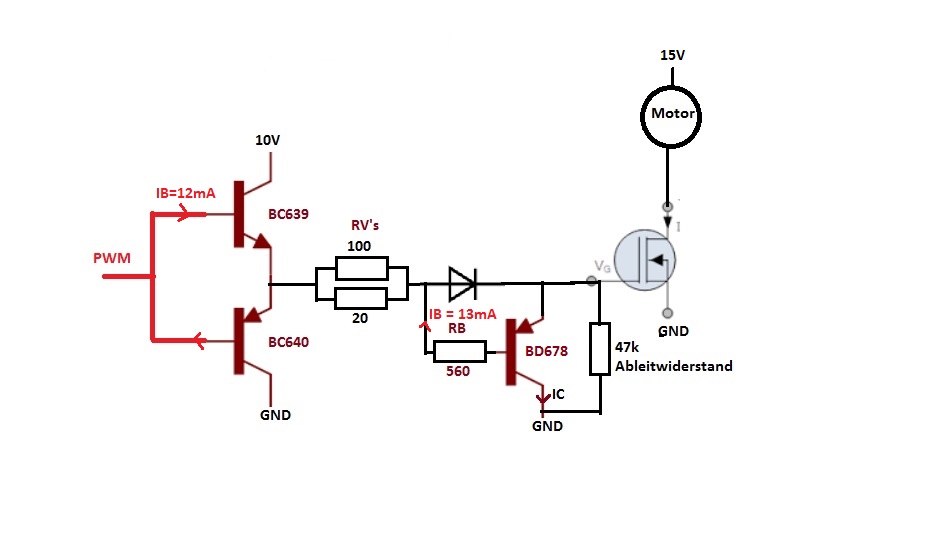

von mauri (Gast)
Hallo

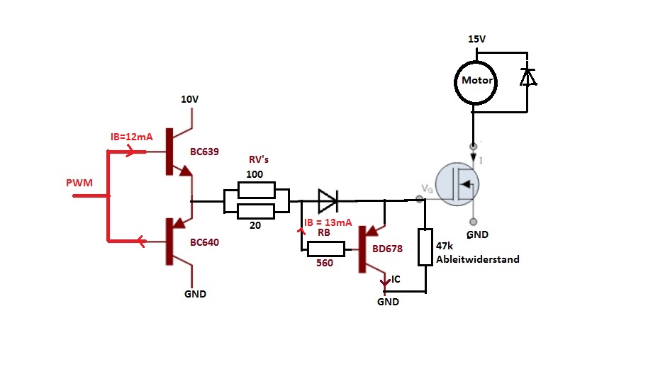

Ich habe mich mal einer Treiberschaltung gewagt. ;)
Meine Forderung sei beispielsweise diesen grossen n-Mosfet zu steuern.
http://cdn-reichelt.de/documents/datenblatt/A100/IRL3803_IR.pdf
Angenommen ich würde die Schaltzeiten einhalten wollen. So müsste ich
beim Laden einen Gatestrom von 0.6A bringen und beim Entladen 4A.
Ich habe einfach mal so schnell aus der Hand geschüttelt nach
Transistoren gesucht 1A und 4A npn und pnp.
UGS = 10V
Genommen habe ich folgende
BC 639 npn 1A http://www.soloelectronica.net/PDF/BC635.pdf
BC 640 pnp 1A http://www.onsemi.com/pub/Collateral/BC640-D.PDF
BD 678 pnp 4A
http://www.fecegypt.com/uploads/dataSheet/1471088972_bd678.pdf
Ist die Schaltung gut ausgelegt?
Bitte um Kritik.
von mauri (Gast)
> Bitte um Kritik.
Habe noch eine Freilaufdiode hinzugefügt, sodass es keine
Missverständnisse gibt.

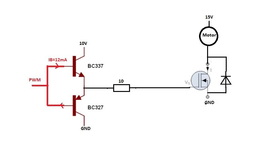

von Ach Du grüne Neune (Gast)
Der BC337 / 327 kann auch schon einen größeren kurzzeitigen Strom. Die
Diode sollte parallel zum MOSFET und nicht zum Motor sein, sonst würde
der Motor bei Low-Signalen durch die Diode gebremst.
Die Body-Diode ist glaube ich sogar schon im MOSFET integriert?

von HildeK (Gast)
Ja, ist sie. Aber was soll sie hier helfen?
Kleiner Hinweis: die Bodydiode ist eine Diode, keine Z-Diode.
von mauri (Gast)
> Die
Das verstehe ich jetzt nicht.
Wenn ich eine Einschaltzeit von tein = 235ns anstrebe und eine Zeit taus
= 35ns zum Beispiel, dann habe ich mit deiner Schaltung überhaupt keinen
Einfluss darauf..
Normalerweise will man ja sogar langsamer einschalten und schneller
ausschalten, wegen der Avalancheverluste.
Wie bringe ich jetzt mit deiner Schaltung 0.6A zum Einschalten und 4A
zum Ausschalten?
von BnE (Gast)
Die beiden Transistoren für den Push-Pull Treiber sind vertauscht.
Wenn du zwei Einzeltransistoren hast, brauchst du sie ja nicht direkt
verbinden. Um unterschiedliche Lade- und Endladeströme zu erzeugen,
gibst du jedem einen eigenen unterschiedlichen RV. Den zusätzlilchen PNP
schmeißt du dann natürlich raus.
Könntest du die beiden Transistoren nicht trennen, könntest du auch zwei
unterschiedliche Widerstände einbauen und einen mit einer Diode in Reihe
schalten. Zwei Widerstände hast du ja schon, aber ich in der
Konfiguration verstehe ich den Sinn nicht.
Damit die Diode den Transistor schützen kann, muss sie natürlich wie
gezeichnet parallel zu dem Motor.

Beim Einschalten brauch ich ein IGate = 0.6 A
10V/(100//20) = ca. 0.6A
von Gerd E. (robberknight)
mauri schrieb:
> und eine Zeit taus
> = 35ns zum Beispiel
Dann nimmst Du einen BD 678 Darlington? Das wird nix.
Probier es mal mit der normalen Totem-Pole-Schaltung mit 2
Bipolartransistoren. Wenn das wirklich nicht reichen sollte, dann geh
lieber gleich auf integrierte Treiberbausteine.

von BnE (Gast)
OK, die parallelen Widerstände dienen nur dazu den Wert außer der Reihe
einzustellen. Hatte ich nur bei einem Übungsbeispiel nicht erwartet aber
passt natürlich.
Ich verstehe die Schaltung jetzt etwas besser. Den Hinweis auf
vertauschte Transistoren nehme ich zurück. Ich kenne Gate-Treiber nur
integriert, und da ist eben Push-Pull drin. Die Gegentakttreiber kenne
ich dagegen eher aus Linerarverstärkern und dann gleich mit symetrischer
Versorgung. Der Vorteil, sie hier einzusetzen, dürfte der sein, dass die
Stufe Querstromfrei ist (also NPN und PNP öffnen nie gleichzeitig). Das
wird bei integrierten Treibern anders mit wenig Aufwand verhindert (ein
Grund mehr auf diese Treiber zu setzen). Der Nachteil ist aber ggü.
Push-Pull, dass die Stufe schon vor erreichen der maximalen/minimalen
Spannung allmählich Treiberstärke verliert weil die B-E Spannung
abgebaut wird. In wieweit sich das praktisch auswirkt müsste man
simulieren, möglicherweise nicht schlimm.
So, nun baust du dahinter eine Diode ein um nur für die fallende Flanke
den Strom über einem zweiten PNP zu ziehen. Der erste hat daher nicht
mehr viel zu tun außer den Basisstrom des Zweiten zu treiben. Außerdem
hast du auch zwei B-E Strecken und entsprechend die Minimale Spannung
von zwei Diodenstrecken. Dann könntest du auch gleich den zweiten PNP
weglassen und die Diode nur - wie vorher schon vorgeschlagen - in Reihe
zu einem eigenen RV setzen. Das müsste dann etwa das Selbe ergeben, nur
mit weniger Transistoren.
von Possetitjel (Gast)
> Bitte um Kritik.

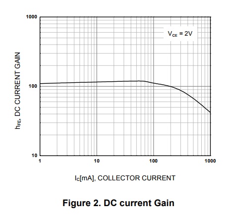

In der Topologie (d.h. der Schaltungsstruktur) sehe ich
keinen Fehler (von der fehlenden Freilaufdiode abgesehen).
Der Gegentakt-Emitterfolger mit Längswiderstand ist soweit
Standard; die Transistoren sind lt. Datenblatt geeignet
(aber nicht optimal; hfe von 50 ist bei 600mA Ic nicht
realistisch).
Die Entladeschaltung sollte so funktionieren -- zumindest
sehe ich keinen Fehler in der Struktur. Fraglich bleibt,
ob der Darlington die von Dir gewünschte kurze Schaltzeit
wirklich schafft. Auch der Sinn dieser asymmetrischen
Schaltzeiten erschließt sich mir nicht.
Ganz allgemein: Die Dimensionierung ist grenzwertig; ich
würde die Transistoren im Gegentakttreiber eine Nummer
größer wählen (TO126) und ggf. den Längswiderstand
verkleinern.

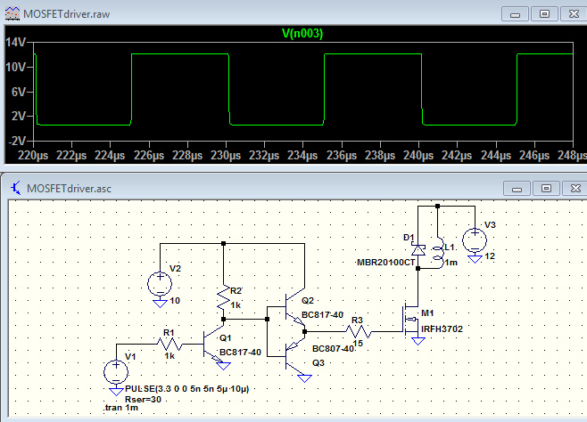

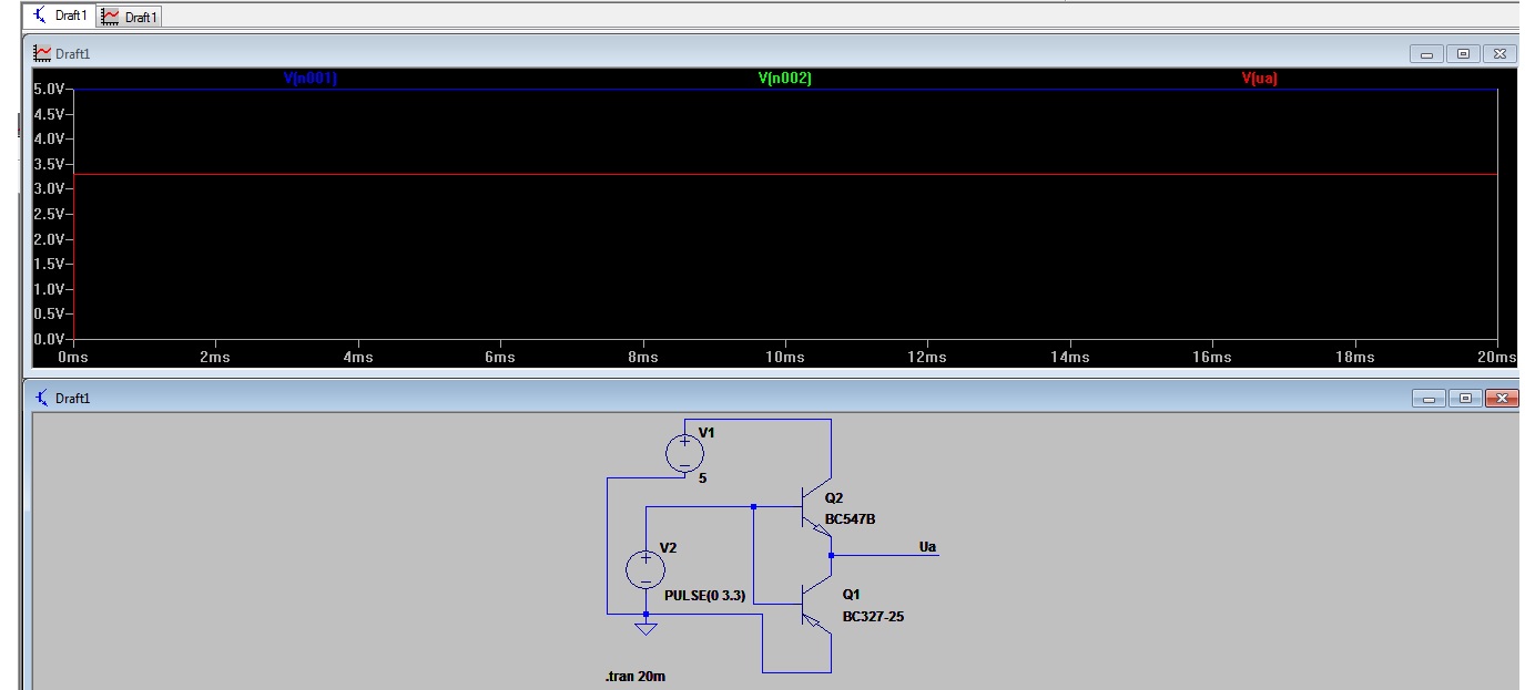

von Mampf F. (mampf) Benutzerseite
Nein, sind sie nicht ... Die Schaltung ist üblich.
Allerdings fehlt noch eine Stufe davor, die das Steuersignal (vmtl 3,3
oder 5V?) zu einem 10V-Signal konvertiert, sonst funktioniert der
Emitterfolger nicht.

von Äxl (geloescht) (Gast)
entweder den linken PNP oder den rechten PNP. Beide sind blödsinn(sry).
BC639/BC640 gehen doch ganz gut hierfür.
Eine Inverterstufe noch als Pegelwandler davor mit ordentlich Querstrom
(50mA?) um a) auf die 10V zu kommen und b) schonmal etwas Strom für die
Emitterfolger bereitzustellen.Der Hinweis weiter oben auf die drastisch
sinkende Stromvertsärkung bei hohen Kollektorströmen ist berechtigt.
Zum Gate dann zwei Widerstände parallel, einer bekommt ne Diode in
Reihe, wenn Du WIRKLICH an den Zeiten rumspielen willst. Bedenke auch
die Zuleitungsinduktivität zum Gate und die Masseanbindung zum
Source-Pin. HIER liegt der Bezug für U_GS, nicht an GND!
Extra einen 4A-Typ würde ich da nicht raussuchen. Ich würde aber auch,
wie oben genannt einen MCP14xyz von Reichelt als Treiber nehmen.
Äxl

Allein der Platz für das ganze diskrete Geraffel wird locker von einem
8-Pin-DIP geschlagen. Ganz zu schweigen von der Zuverlässigkeit.
Schaltzeiten werden bei integrierten Treibern mit Toleranzen garantiert.
Bei der Zuteilung von losen Transistoren ist es garantiert deutlich
anders als berechnet.
Ich wundere mich auch ein wenig, warum du schnell einschalten willst.
Üblicherweise ist schnell gerade mit Induktivitäten in Reihe keine gute
Idee, egal ob an oder aus (Stichwort Avalanche-Energie resp. di/dt gabs
schon weiter oben). Vielleicht solltest du auch keine 50kHz PWM für
deinen Motor vorsehen. (Davon steht mE. nichts drin, aber es ist auch
nicht beschränkt. Bei 1kHz PWM im Bereich <1µs Flankensteilheit zu
wählen ist verrückt, techn. möglich aber verrückt.)
schnell einschalten (Strom steigt langsam) und verhältnissmäßig langsam
ausschalten (Spannung steigt nicht bis ins unendliche an).
Die ausschaltzeit soweit "weich" machen, bis der FET nicht zu heiß wird,
man ihn also noch anfassen kann. Spart n Haufen EMV-Ärger und erspart
dem Transistor übermäßigen Avalanche-Betrieb.
Man kann das auch mit Oszi alles ausmessen und sich totsimlulieren.
Äxl
Der Motor wird sowieso gebremst, wenn der Strom durch Low weggenommen
wird. Und ich hätte gedacht, dass wenn der Mosfet hochohmig wird, der
Strom oben am Drain ansteht und die Selbstinduktionsspannung auch dort
ansteht. Also muss die Freilaufdiode parallel zum Motor.
Barfusstroll schrieb:
> Ein Emitterfolger ist eigentlich genug. Weshalb moechte man den
> Gatestrom begrenzen ?
Die Forderung sei jetzt einmal so, auch wegen der schnellen
Schaltzeiten, warum auch immer. Es geht mir um das Verständnis.
Vielen Dank für deinen hilfreichen Beitrag, das werde ich gleich im
Anschluss mal versuchen.
Ich würde nun gerne folgende Fragen stellen und wäre froh, wenn jemand
drauf eingehen könnte, vor allem auf die Frage mit dem PWM Pegel 10V.
Bin ich jetzt auch deiner Meinung, vielen Dank für den Hinweis
> realistisch).
Warum ist das nicht realistisch? Siehe Bild
Ich habe bei 0.6A -> hfe=60, sogar hfe= 50 genommen, Ib=12mA
> Fraglich bleibt, ob der Darlington die von Dir gewünschte kurze Schaltzeit
wirklich schafft.
Ok, stimmt.
Ist egal.
Siehe oben mein 1. Absatz dieses Beitrags
> verkleinern.
Warum Widerstand verkleinern (100 und 20 Ohm)?
Dann fliesst ja mehr Strom und bin dann schneller als die angenommenen
235ns.
>  ich würde die Transistoren im Gegentakttreiber eine Nummer
> verkleinern.
warum?
Thomas E. schrieb:
> Bei einer solchen Schaltung die Widerstände so auf den genauen,
> rechnerisch ermittelten Wert zu trimmen ist ziemlich praxisfremd und
> überflüssig. Hier reicht doch die Genauigkeit der E6-Reihe völlig aus.
> Die Streuung durch Bauteiletoleranzen wird mehr Abweichung produzieren,
> als die Abweichung der Widerstände vom nächsten Normwert.
Danke für den Tipp ;) Werde ich mir merken.

von Thomas E. (picalic)
mauri schrieb:
> Warum muss die PWM hier auch 10V
> haben? Kann mir das bitte jemand ganz auf eine einfache Weise erklären?
Ein Emitterfolger (Deine Treiberstufe besteht ja aus zwei Emitterfolgern
im Gegentakt) = Transistor in Kollektorschaltung verstärkt nur Strom,
aber nicht die Spannung. Wenn Du bei "PWM" 3,3 V anlegst, hast Du am
Emitter diese 3,3V minus die BE-Spannung, also nur ca. 2,6 V. Beim
Anlegen von 0V zieht der BC640 den Emitter auch nicht weiter herunter,
als etwa 0,7V. Vom Spannungshub 0-3,3V bleibt so also nur ein
Spannungshub von knapp 2V übrig.
Ich würde empfehlen, LTSpice zu installieren. Damit kann man solche
Schaltungen wunderbar simulieren und studieren.
von BnE (Gast)
Richtig. Anders Ausgedrückt: Der Emmitterfolger transferiert die
Spannung von der Basis zum Emitter (der Emitter "folgt" der
Basispannung). Er kann aber dabei einen höheren Strom liefern als in die
Basis fließst. Dieser Strom kommt natürlich vom Kolleketor.
D.h. an der Basis muss bereits der volle Spannungshub vorhanden sein.
Auch die Flankensteilheit wird nicht verstärkt - im Gegensatz zum
Push-Pull mit den Kollektoren in der Mitte.
von mauri (Gast)
Ok, ich habe das mal versucht. Sorry für die Schaltung, aber ich habe
das schnell mal dahin gemalt. Könnte sicher noch schöner aussehen.
Trotzdem:
Das laut Bild oben links kommt raus, also die Spannung Ua ist auch
3.3V??
Warum nun 3.3, anstatt 2.6V?? Siehe Bild. Die Typen der Bauteile habe
ich angegeben.
Hmm, wenn der Emitter der Basis folgt, dann bringen mir die 10V über den
beiden Transistoren ja gar nichts. Dann kann ich ja gleich auch 3.3V
oder 5V nehmen, sonst produziere ich eigentlich nur mehr UCE...
Und irgendwie komme ich stets auf -0.7V bei UA, wenn die PWM low ist?
Was mache ich nur falsch?
Beim PNP sind Emitter und Kollektor vertauscht :)
Statt BC547 könntest du besser BC807 und BC817 (SMD-Variante von BC327
und BC337 - in der Simulation ist das aber egal^^) verwenden. Die hat
LT-Spice auch drin und das sind Komplementärtypen, passen gut zusammen.
Abgesehen vom umgedrehten PNP-Transistor solltest Du Ua mit einer
realistischen Last beschalten (z.B. Gate vom MOSFET), um realistische
Werte zu erhalten. Für Ua = -0,7 V reichen bei Leerlauf in der
Simulation schon kleinste BE-Kapazitäten, aber schon mit einer winzigen
Last sähe die Ausgangsspannung deutlich anders aus.
und
Äxl (geloescht) schrieb:
> Du wirst eher Probleme bekommen, die Inverterstufe so schnell
> hinzubekommen, das Du deine Wunschzeiten überhaupt erreichst, weil Du

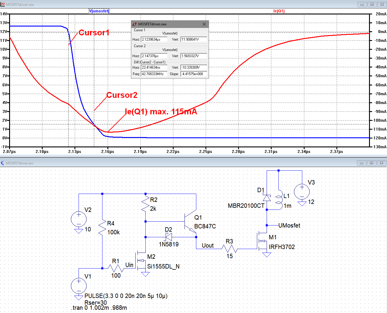

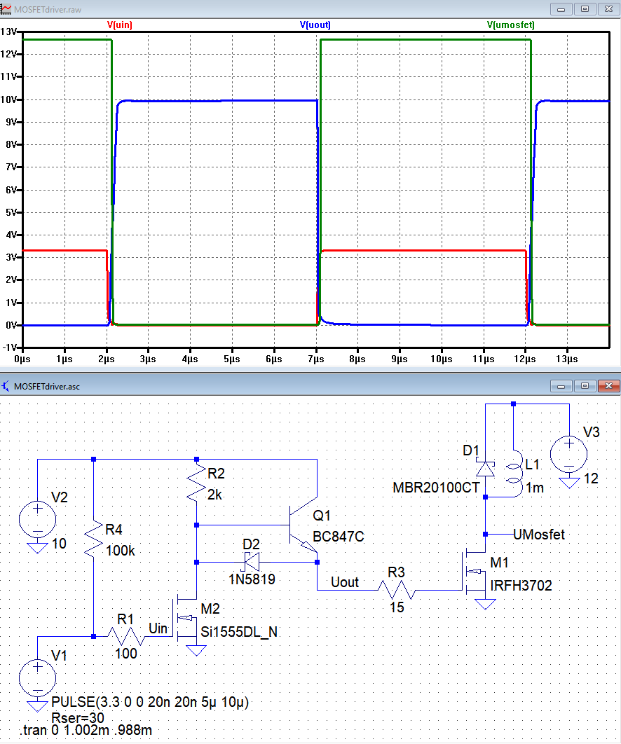

> die Basis des Invertertransistors nicht so schnell ausgeräumt bekommen
> wirst, wenn Du einen npn nimmst.
Warum? Ist überhaupt kein Problem, mit gewöhnlichen kleinen BC...
Transistoren und ohne unnötig hohe Ströme. s.Anhang. In der Praxis muss
das Layout natürlich schon ordentlich ausgeführt werden.

von Gerhard (gedu)
oder so.
Ist allerdings invertiert!
Gerhard
Nicht anders, als meine Schaltung.
Im Prinzip hast Du nur den PNP (Q3) durch eine Schottky-Diode ersetzt.
Kann man machen, spart aber nichts, denn die Schottky-Diode kostet mehr,
als der BC807 (nach Digikey-Preisen). Bleibt evtl. ein kleiner
Layout-Vorteil Deiner Variante, da Du keine Verbindung Q3-C nach Masse
routen must, oder ein Nachteil, weil der Signalweg R3-D2-M2 länger ist -
das müsste man in der Praxis genauer untersuchen. Ich würde sagen:
unentschieden! ;)

von mauri (Gast)
Hallo
Ich habe mir die Schaltungen mal angesehen und versucht diese zu
verstehen.
Ich denke, ich habe damit mehr verstanden als aus den meisten Büchern ;)
Für eure Mühe möchte ich mich zuerst einmal bedanken.
Thomas E. schrieb:
> In der Praxis muss
Was heisst ordentlich ausgeführt?
Nun die Schaltung von dir gefällt mir gut. Die Einschaltzeit wird damit
sicher auch eingehalten.
Verstehe ich das jetzt richtig, dass man bei der Gegentaktstufe immer
Komplemäntertypen verwendet und die unterschiedlichen Schaltzeiten dann
über die Widerstände und Dioden im Zweig zum IRFH-Mosfet einstellt?
Spricht angenommen ich würde eine kleinere Schaltzeit benötigen, zB
sodass ein IGate = 2A fliessen muss, dann verwende ich wieder
Komplementärtypen die 2A abkönnen und verändere die Widerstände.
Gerhard D. schrieb:
> oder so.
> Gerhard
Bei deiner Schaltung frage ich mich erstens, warum du bei Umosfet eine
Spannung grösser 12 V hast? Müsste die nicht 12-0.3= 11.7V also kleiner
als 12V sein?
Zudem frage ich mich, wie du mit dem Bipolartransistor die 0.6A zum
Einschalten erreichst? Der kann ja nur 0.1A kontinuierlich und max. 0.2
peak Oder übersehe ich da etwas?
Treiberei schrieb:
> Aber erst mal wären Grundlagen wichtig, Standards sozusagen:
> http://www.ti.com/lit/ml/slua618/slua618.pdf
Vielen Dank für deine Tipps und den Link, ich werde mir das auf jeden
Fall ansehen. Bevor ich aber zu Treibern greife, möchte ich die
Schaltungen erstmal verstehen.
von ArnoR (Gast)
Ja.
Naja, das kann man machen (wenn man z.B. überflüssige Bauteile loswerden
will), muss man aber nicht. Man kommt ohne die Dioden aus, wenn man die
gewünschten Widerstände (für Einschalten/Ausschalten des Mosfet) in die
Emitterleitung des jeweiligen Transistors vor der Verbindung und Leitung
zum Gate legt. Die Funktion der Dioden übernehmen dann die Transistoren.
von mauri (Gast)
ArnoR schrieb:
> Ja.
Super, danke. ;) wieder etwas gelernt.
ganz allgemein: angemessene Leiterbahnbreiten, richtige Masseführung,
kurze und induktivitätsarme Leiterbahnen bei schnellen Signalen, ggf.
auch Anpassung d. Wellenwiderstands o.ä....
Ein ungünstiges Layout kann die Signale in der Realität ganz anders
aussehen lassen, als in der Simulation.
ich verstehe eigentlich nicht so ganz, wozu man eine unterschiedliche
Steilheit der Flanken überhaupt einstellen können soll. Aus Gründen der
Effizienz sollte der FET doch so schnell wie möglich umschalten, und
wenn begrenzt werden soll (wg. EMV oder um den Gate-Strom zu begrenzen)
müssen doch beide Flanken eh gleich begrenzt werden.
> als 12V sein?
Wenn der FET gesperrt ist, fließt der Strom durch die Freilaufdiode (in
deren Leitrichtung!). An der Anode der Freilaufdiode liegt deshalb die
Versorgungsspannung + Uf(Diode).

Wenn ich die Schaltung nun testen wollte, müsste ich sie layouten oder
geht das auch am Breadboard, wenn ich die Schaltzeiten anpasse und höher
wähle?
Ist es gut eine PWM Frequenz von 20kHz zu wählen?
Laufruhe gut, aber Verluste Mosfet weniger gut denke ich. Die sind ja
Frequenzabhängig..
> wähle?
Solange das "Breadboard" kein Steckboard ist, sondern eine
Experimentier-Platine mit ordentlich verlöteten Bauteilen drauf, wird
das wohl schon gehen.
Bau es erstmal auf, mache die Verbindungen nicht unnötig lang, und guck
Dir die Signale dann mit dem Oszi an. Vergiss nicht, an geeigneten
Stellen Stützkondensatoren einzubauen (in der Simulation brauchts die
nicht, da die Spannungsquellen und "Drähte" dort ideal sind).
> Frequenzabhängig..
... und Lastabhängig
Die beste PWM-Frequenz kann man pauschal nicht angeben. Sie hängt auch
nicht unwesentlich von den Daten des verwendeten Motors ab. Die
Verlustleistung kann man sich auch in LTSpice plotten lassen: Maus über
Bauteil (z.B. FET), ALT-Taste (Cursor->Thermometer-Symbol) + Linksklick.
Im Plotfenster erscheint dann eine Kurve mit der Verlustleistung dieses
Bauteils. Dort kann man sich dann mit Strg+Linksklick auf die
Überschrift u.A. die durchschnittliche Leistung im Plotintervall
anzeigen lassen.
Dabei ist mir gerade ein Fehler in meinem "Motor-Modell" aufgefallen:
Wollte der Motorwicklung eigentlich einen Serien-Widerstand von 100mOhm
mitgeben und habe diesen versehentlich bei "Parallel Resistance" statt
"Series Resistance" eingetragen - das führt zu unsinnig hohem Strom und
die Induktivität hat fast keinen Effekt.
Anbei eine korrigierte Version, mit 20kHz PWM
Bei Schaltflanken von ca.100ns sind die Schaltverluste im FET auch bei
20 kHz praktisch vernachlässigbar gegenüber den statischen
RDSon-Verlusten. Außer bei sehr kleinen Motor-Strömen (z.B. 5A), da sind
die Verluste im FET dann aber insgesamt so klein, daß die Schaltverluste
praktisch auch vernachlässigt werden können.
von Treiberei (Gast)
Eine sehr elegante Lösung, weil so auch die R für den Querstrom in Serie
sind. Treiber / Buffer ICs mit separaten Ausgängen sind zwar leider
seltener, als man denken / hoffen würde, aber auch und besonders für die
(oder halb-)diskrete Variante eine tolle Sache.
mauri schrieb:
> Verluste Mosfet weniger gut denke ich. Die sind ja Frequenzabhängig.
Direkt Proportional zur Frequenz sind die Verluste nur dann, wenn man
"die Signalform beibehält". Das heißt, daß die Schaltzeit in gleichem
Maße verkürzt werden muß - also bei ausreichend Treiberleistung.
Aber mach Dir keine Sorgen:
Bis in den höheren 3-stelligen Kilohertz-Bereich hinein kann seit
Jahrzehnten, also mit gängiger Technik und gängigen Bauteilen, völlig
problemlos ausreichend schnell schalten. Mit moderneren Bauteilen bis in
die mehrfachen Megahertz hinein. Noch schneller ist für Stromversorgung
(weder von Motoren noch anderweitig) auch gar nicht mehr praktikabel.
Du wirst Dir schwer tun, nicht für jeden Schalter, der Dir vorschwebt,
den richtigen Treiber zu finden (oder die Teile dafür). Der Nachteil ist
allein, daß man sich auch vieles merken muß deshalb...
Treiberei schrieb:
> weil so auch die R für den Querstrom in Serie sind
Verzeihung, da sollte eher stehen: "... bei Treiber-Topologien mit
Querstrom die R in Reihe sind." Oder so ähnlich... So, wie es zuerst da
stand, war's jedenfalls völlig irreführend.
von ArnoR (Gast)
Vergaß dazu zu schreiben, dass man das nur bei kleinen Spannungen machen
kann (aber genau dort ist ja der Verzicht auf die zusätzliche
Flussspannung wichtig), weil der in der Schaltflanke inaktiv werdende
Transistor an der Basis-Emitter-Strecke auf Sperrspannung belastet wird.
Das kommt dadurch zustande, dass die Basisspannung schnell auf den neuen
Wert springt, die Die Ausgangsspannung wegen der umzuladenden
Kapazitäten aber zunächst praktisch unverändert bleibt und erst
verzögert steigt/fällt.
Mutige können aber noch die Teilung der Emitterwiderstände mit dem
inneren Gatewiderstand einrechnen, um etwas mehr Versorgungsspannung
rauszuholen ;-)
von Gerhard (gedu)
> als 12V sein?
Der Strom, der in der Einschaltphase durch L1 floss, fliesst jetzt durch
D1! Dadurch ist Umosfet um die Durchlassspg. von D1 höher als V3.
Q1, R2 und M2(BSS138 ist z.B. gut geeignet) kannst Du ja nach deinen
Bedürfnissen anpassen. Q1 wird nach der Simulation mit max. 115mA
belastet. Der Maximalstrom dürfte in der Praxis durch die Induktivitäten
und Kapazitäten der realen Schaltung noch geringer sein. Ausserdem kann
R2 vergrössert werden, mit nur mäßigem Einfluss auf die Einschaltzeit.
Gerhard
