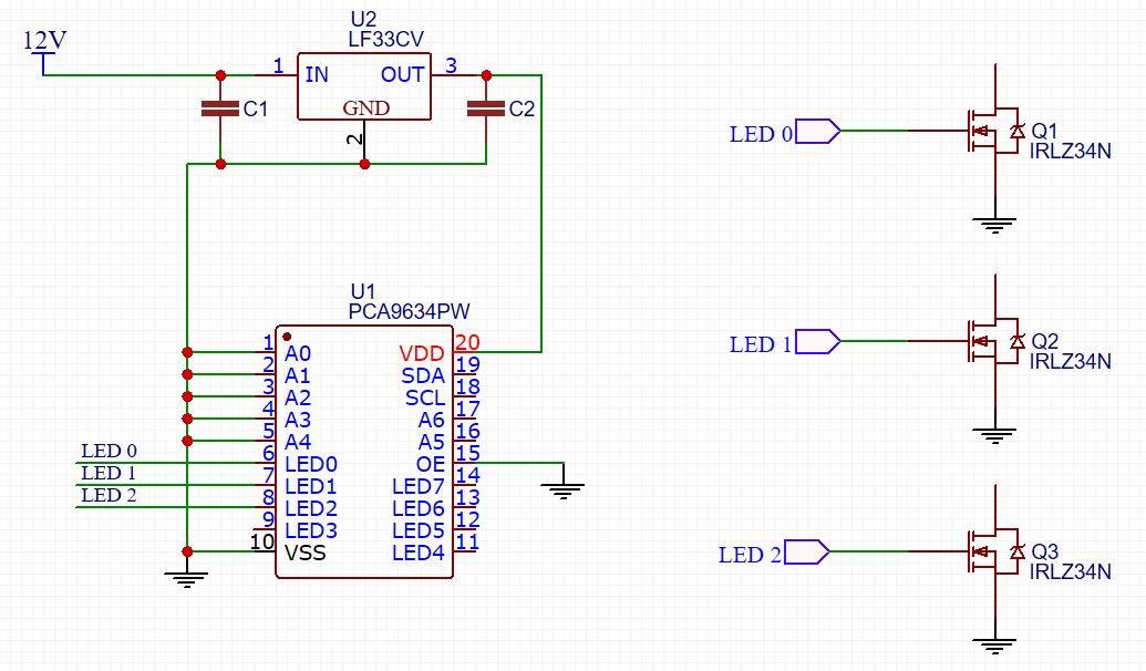

Hi zusammen, ich bin relativ neu in der Thematik Mikrocontroller und elektronische Schaltungen und dachte mir als erstes Projekt mal einen LED Controller aus. Jedoch habe ich bei der zu sehenden Schaltung probleme mit dem Output und dachte vielleicht kann mir hier jemand helfen oder einen wink in eine Richtung geben? Zum Problem: Der IC wird beim Starten in die Mode 1 0x00 und Mode 2 0x68, alle PWM Ausgänge werden 0 sowie auf PWM gessetzt. Jedoch liegen bereits hier 1,63 V genenüber der 12 V Leitung bereits an jedem ausgang an. Werden jetzt z. B. einzelne LED's auf einen Wert 1-5 geschaltet so haben auf einmal alle Ausgänge 6-7 V und leuchten bereits schwach. Das Phänomen verschwindet wenn die Ausgänge über einen Wert von 5 gesteigert werden. Habe ich eventuell den IC falsch Konfiguriert? Ich habe schon fast alles ausprobiert nur irgendwie bekomme ich es nicht in den Griff. Liebe Grüße Tobi
Tobi schrieb: > Mode 2 0x68 OUTDRV (Bit2) sollte schon mal 1 sein. Mit open drain ist das sonst nicht so toll, damit Fets anzusteuern.
Und man sollte MOSFETs für 3,3V Logikpegel verwenden. Und bei der geringen Treiberleistung und der hohen PWM-Frequenz auch welche mit kleinem Q_g.
@Tobi (Gast) >ich bin relativ neu in der Thematik Mikrocontroller und elektronische >Schaltungen Dann solltest du möglichst gleich JETZT anfangen, gescheite Schaltpläne zu zeichnen. Die inflationäre Verwendnung von Labels anstatt von normalen Signalleitungen ist MIST! Schaltplan richtig zeichnen >Habe ich eventuell den IC falsch Konfiguriert? Falsch benutzt. Das Ding ist nicht wirklich als MOSFET-Treiber gedacht, sondern nur zum direkten Ansteuern von LEDs. Dort wird, warum auch immer, mit 97kHz eine PWM generiert, um die LEDs zu dimmen. Wenn die Ausgänge aber mit 97kHz einen MOSFET ansteuern sollen, können da da komische Effekte rauskommen.
@crazyhorse Danke für die Info habe anscheinend die Bitfolge falsch herum interpretiert. @falk Super die Anleitung und auch der Beitrag für die Erstellung von Schaltplänen. Dann werde ich zukünftige Pläne direkt mal daran versuchen :) Einfach mal dumm gefragt. Der Einsatzzweck von Labels ist also am besten, wenn die Menge der Signalleitungen einen Grad erreicht hat an dem es zu unübersichtlich werden würde? Wäre es eventuell besser einen PCA9685 zu verwenden, auch wenn dieser ebenfalls nur ein LED Treiber ist, aber hier die PWM Frequenz festgelegt werden kann um die komischen Effekte einzudämmen. Bzw. welche Lösungsoptionen würden sich hier bieten unter der Bedingung PWM per I2C mit 1-2A Ausgangsstrom?
PCA9685 passt, Ausgang auch hier auf Totem-Pole/Push-Pull stellen, mit der PWM-Frequenz langsam hochtasten bis du einen guten Kompromiss zwischen Flackern und FET-Verlustleistung gefunden hast. Muss die Schaltung mit 3.3V laufen? Bei 5V gibt's eine größere Auswahl an Logic-Level-FETs. I²C-Bus ist ja schnell pegelgewandelt. Bei 3.3V könnte z.B Knapp-auf-Kante ein IRLML2502 pro Kanal reichen. <5cent/Stück, mit 3.3V am Gate schaltet der fast 4 Ampere. Gate Charge mit 8nC relativ klein, lässt auf hohe PWM-Frequenz hoffen. Verträgt nur 20V Vds und ist nicht Avalance-Rated, wenn du lange Kabel zu den LEDs verwenden willst: Schnelle Freilaufdiode! der IRLZ34N tut's mit 3.3V Gatespannung sicher auch, auch wenn das Datenblatt das nicht explizit garantiert. (bei 4.0V Vgs: 14A steht in den Characteristics). Overkill, auch ohne Freilauf schwerer kaputtzukriegen und Bastelfreundlicher ist er, aber auch langsamer.
@Schwarzseher (Gast) >der IRLZ34N tut's mit 3.3V Gatespannung sicher auch, auch wenn das >Datenblatt das nicht explizit garantiert. NEIN, eben NICHT SICHER! https://www.mikrocontroller.net/articles/FET#Gate-Source_Threshold_Voltage
Falk B. schrieb: > NEIN, eben NICHT SICHER! Es klappt zu 99.99%. Wenn du das eine Sonder-Montags-Modell gefunden hast, das bei Extremtemperatur eben keine ganzen 2 Ampere bei 3.3V Gatespannung mehr schafft, dann kauf dir einen Lottoschein. Sieh dir Diagram 3 im Datenblatt an. Steht zwar "Typical Transfer Characteristics" dran, ist aber eher ein Worst-case-Diagram (Schaut aus wie für Ugsthr = 2V gezeichet). Der FET wird nur besser als das, denn er ist als Ugstrh = 1.0 … 2.0V spezifiziert. Also: für eine Hobby-LED-Bastelei völlig in Ordnung und ausreichend, wenn man den FET-Typen eben grad in der Bastelkiste liegen hat. Und jemand der sowas für die Serie entwickelt, wird sicher selber Datenblätter lesen können, und einen billigeren, besser passenden FET wählen.

Eine Möglichkeit hätte ich eventuell gefunden: einen Gatetreiber 4427 https://www.infineon.com/dgdl/Infineon-IR4426-DataSheet-v01_00-EN.pdf?fileId=5546d462533600a4015355d60b491822 und einen Mosfet. Da kämen diese eventuell in die Auswahl https://www.mouser.de/datasheet/2/115/ZXMN6A09K-94864.pdf https://www.mouser.de/datasheet/2/115/ZXMN6A09DN8-77584.pdf https://www.mouser.de/datasheet/2/196/Infineon-ISZ0501NLS-DataSheet-v02_00-EN-1773775.pdf http://www.ti.com/general/docs/suppproductinfo.tsp?distId=26&gotoUrl=http%3A%2F%2Fwww.ti.com%2Flit%2Fgpn%2Fcsd16412q5a Würde das funktionieren?
Thomas Keller schrieb: > Hallo, > ich habe genau das gleiche Anliegen wie der TO und finde es schade, dass > es nicht abschließend geklärt wurde. Doch, man muss es nur lesen und vor allem verstehen. Es ist NICHT sinnvoll, größere LEDs mit 97 kHz PWM-Frequenz anzusteuern. Es ist doppelt NICHT sinnvoll, mit dem PCA9634 direkt MOSFETs anzusteuern, erst recht nicht mit 97kHz! > Ich möchte die 97khz verwenden und habe aktuell das gleiche IC vor mir > nur mit 100mA Ausgang direkt um LEDs anzusteuern. Nun haben meine LEDS > allerdings 900mA und bräuchte dafür noch eine Treiberstufe. Eben. Du brauchst eine Konstantstromquelle mit 900mA, welche meistens als Schaltregler gebaut ist. Die kann man dann mit 100-500Hz mit PWM dimmen. Alles andere ist nicht sonderlich sinnvoll. > Wäre die Version https://www.nxp.com/docs/en/data-sheet/PCA9624.pdf eine > Alternative? oder welchen Mosfet könnte man für den PCA9634 verwenden? Hast du einen Fetisch bezüglich dieses ICs? Es gibt Dutzende, deutlich besser geeignete ICs. Nutze diese!
