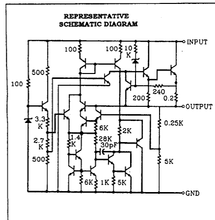

Hallo Leute,
Viele Linearregulatoren vertragen es nicht, wenn die Ausgangsspannung
grösser als die Eingangsspannung ist.
Wird bei diesem auch eine "Rückwärtsdiode" von Vout zu Vin benötigt?
http://docs-europe.electrocomponents.com/webdocs/1386/0900766b813863f7.pdf
mfG
Der Regulator

von Karl B. (gustav)
nur ab etwa 7V zu erwartender Reversespannung. Die 78er sind darauf
bereits eingerichtet.
Also LM317 sollte die Diode spendiert bekommen.
ciao
gustav

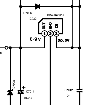

von Mani W. (e-doc)
Am sichersten wäre eine Seriendiode am Ausgang des NT, das ist auch
gut, wenn fette Akkus daran hängen...
Eine Diode parallel zur Ausgangsspannung,
Und die Diode über den Regler (Transistor) zusätzlich, null Problemo...

Das reicht dicke, um den Längstransistor via EB-Stromstoss zu
degenerieren oder zu killen.
von Dieter (Gast)
Die Diode ist sinnvoll und eine bewaehrte Massnahme aus dem letzten
Jahrtausend.
Und es gab auch Festspannungsregler mit diesen Dioden bereits im
Innenleben und trugen einen weiteren Buchstaben in der Bezeichnung.
Verschwanden aber bald wieder vom Markt, weil die externen Dioden besser
waren und der Einkauf bei der Kleinserienproduktion zu oft die falschen
besorgte.

Trumpeltier schrieb:
> Ich würde die Diode dringend empfehlen, alles andere ist unsauber.
JVC baut sie sogar für einen 6V Regler ein - und man kann sich sicher
sein, das die Jungs kein Bauteil zu viel verbauen. Heute gerade drüber
gestolpert, beim aktuellen Reparaturfall.
Naja, da wäre ich mir mal nicht so sicher. Besonders wenn ich mir die
D7008 (die vermutlich auch gegen GND geht) da so anschaue...  :-/
: Bearbeitet durch Moderator

Der (die) PNP-Leistungs-Transistor(en) im Ausgang sind gegen "Verpolung"
empfindlich. Das gilt besonders auch für diskret aufgebaute Längsregler.
Das wird jedenfall als der "eigentliche" Grund für die Reversdiode
gehandelt.
(Ingenieurfrage: Warum keine NPNs am Ausgang? Weil die mehr Verlust
Die ganze Serie Minianlagen von JVC leidet unter der Spannungsregelung -
ich hatte von den Dingern schon so einige hier. Da es sich hier um ein
etwas neueres handelt, nehme ich an, das die Z-Dioden jetzt retten
sollen, wenn die notorisch defekten Regler mal wieder die Hufe
hochreissen.
> gehandelt.
Hmm,
das Innenleben.
Wo sind da PNPs, die gefährdet wären, würden sie "falsch" herum
betrieben?
Dann gibt es eben einen anderen Grund.
ciao
gustav
Warum NPN? Gute Frage!
Wo unterscheiden sich LM317 und 78xx eigentlich außer dem integrierten
Spannungsteiler für das Spannungssensing am Ausgang?
von Axel S. (a-za-z0-9)
Der LM317 ist ein floatender Regler - er hat (und braucht) keinen
GND-Anschluß. Allerdings hat er dafür dann auch einen Mindest-
Ausgangsstrom.
Außerdem verwendet der LM317 eine Bandgap-Referenz anstelle einer
Z-Diode, was ein anderes Temperatur- und Rauschverhalten ergibt. Die
Regelung ist besser (sowohl was Last- als auch was Eingangsspannungs-
Änderungen betrifft) und bei geeigneter Beschaltung ist die
Ripple-Rejection besser.
Ganz allgemein ist der LM317 das modernere Design. Auf jeden Fall
vielseitiger verwendbar.
von Dieter (Gast)
Der positive Regler mit npn benötigt, dass die Eingangsspannung 2V
größer ist. Der positive Regler mit pnp als Leistungsstufe reicht eine
Eingangsspannung die bereits 0,5V-1V größer ist.
von Dieter (Gast)
Eingangsspannung, die bereits 0,5V-1V größer ist.
Diese Wahl hast du nicht. Ein 78xx hat einen npn-Transistor als
Regelstrecke. Und viele andere Spannungsregler (die statt dessen auch
einen pnp haben könnten) auch, weil npn-Transistoren auf Silizium mit
besseren Kennwerten herstellbar sind.
Zusätzlich hat ein Positiv-Regler mit einer pnp-Leistungsstufe (aka
LDO-Konfiguration aka Emitterschaltung) das Problem, daß die Verstärkung
der Ausgangsstufe von der Last abhängig ist, was in der Praxis die
Beschaltung mit einem geeigneten Ausgangskondensator erfordert, um die
dynamische Stabilität der Schaltung zu erhalten.
Ungeachtet dessen gibt es natürlich LDO Positiv-Spannungsregler. Mit
all den Problemen, die diesem Typ inhärent sind.
