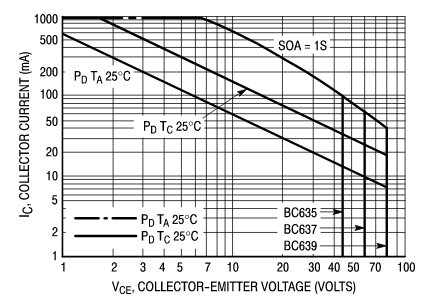

Schau Dir mal im Onsemi-Datenblatt zum BC637 auf S.3 das zweite Diagramm
an: Bei 150mA Kollektorstrom kannst Du demnach mit einem hfe von mind.
100 rechnen, also wird weniger Basisstrom benötigt und Dein Widerstand
kann entsprechend größer werden.

von Ralph S. (jjflash)
Bert 0. schrieb:
> Besser wäre es vielleicht, eine Darlington-Stufe zu wählen
Würde theoretisch funktionieren, aber Leistungsbetrachtung nicht
vergessen:
Lt. Diagramm Datenblatt bleibt bei einem Strom von ca. 200mA eine
Uc_rest von 3V stehen !!! (plus das, was der treibende Transistor
benötigt).
Erstens fehlen diese 3V dem Lüfter und zweitens hätte der BC637 bei Ic =
195mA eine Verlustleistung von:
P= Uce_rest * Ic = 3V * 0,195A = 0,585W
Das ist für ein TO220 Gehäuse schon nicht nur etwas, sondern eine Menge.
Thermischer Widerstand des BC637 sind 200 Kelvin/Watt
Das heißt, hier würde sich der Transistor um ca. 117 Grad erwärmen, bei
einer angenommenen Umgebungstemperatur von 25 Grad ist der Transistor
dann 142 Grad heiß.

von Possetitjel (Gast)
> ca. 200mA eine Uc_rest von 3V stehen !!!
Leute...
Das ist das falsche Diagramm. Im SOAR-Diagramm kannst
Du die Restspannung nicht erkennen, sondern nur die
zulässige Verlustleistung. Die ist offensichtlich
3V * 200mA = 600mW, was für TO-92 ungefähr hinkommt.
Die Restspannung liegt lt. Fairchild-DaBla bei 0.5V,
gemessen bei 500mA. Bei 200mA wird das deutlich
weniger sein; vielleicht 0.35V.
