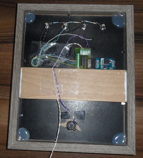

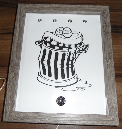

Daher werde ich mir die nächsten Tage einen kleinen Bilderrahmen oder
sowas in der Art suchen und meinen „Tonnen-Blinker“ dort reinfummeln.
Das Teil wird dann im Flur neben das Schlüsselbrett gehängt und wenn ich
eh raus gehe sehe ich dann ob heute oder morgen Müll abgeholt wird.

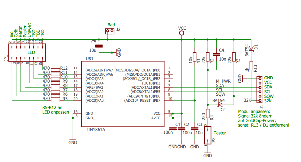

Aus meiner Grabbelkiste habe ich geborgen: einen ATMega8, ein RTC-Modul
mit DS3231 und vier verschiedenfarbige LEDs (eine für jede Mülltonne).
Schaltung und Software im Anhang, falls es wer nutzen will oder als
Ideenvorlage.

Das Uhrenmodul hat neben der RTC noch einen EEPROM vom Typ 24C32 (4096
Bytes) drauf.
Da könnte man sich seine Abfuhrtabelle unterbringen und kommt dann auf
eine Codegröße von 756 Bytes.
Allerdings hat der Tiny13A kein TWI-Interface (oder hab ich das
übersehen?)
I2C Kram müßte dann in Software abgewickelt werden, was den Code wieder
vergrößert.
Codegröße kann man noch einsparen wenn man statt 4 LEDs nur eine nimmt
und/oder statt die LEDs am Vortag der Abholung + am Tag der Abholung
anzusteuern, sich auf einen Tag beschränkt.

Ein Bild von deiner noch nicht finalen Version im Bilderrahmen wäre auch
toll. :)

Für Batteriebetrieb hab ich nix optimiert, da eh Strom in der Nähe ist.
Mal gemessen: 8mA alle LEDs aus, 13mA alle an.
Auf dem DS-Board ist noch ne LED die dauernd an ist und bei dem Teil hab
ich gesehen daß man dessen 32kHz Ausgang abschalten kann, was beides
vielleicht noch ein wenig einspart. Wieviel weiß ich ned.
Für Stromsparvariante könnte man allerdings vom DS-Modul die
Alarmregister nutzen... RTC Alarm=nächster Abfuhrtag, AVR tiefschalf

Ein Fehler ist mir bei der Tiny24-Variante noch unterlaufen:
Im Anhang der Version ist ein Bild/Anleitung zum Umbau des DS3231-Boards
(Lötbrücken setzten).
Dabei hab ich natürlich nicht bedacht, daß dadurch an den Pull-Ups auf
dem Board massig Strom "verheizt" wird.
Also die Lötbrücken weglassen und das Board im Originalzustand lassen
(ggf. Power-LED entfernen).
Da man sich das EEPROM auf dem Board eh selber füllen muß, sollte man
sich dann die Slave-Adresse des EEPROMS notieren/rausfinden.
OHNE Lötbrücken ist (bei mir) die Adresse = 0b1010110X (X = R/W Bit).
--- Eigentlich hatte ich ohne Lötbrücken "1010|111|X" erwartet!? Naja
egal.
Danach im Quellcode Datei "at24c32.c" oben ändern:
#define AT_I2CADR_R   0b10100001
#define AT_I2CADR_W   0b10100000
auf:
#define AT_I2CADR_R   0b10101101
#define AT_I2CADR_W   0b10101100
bzw. seine ermittelte Slave-Adresse dort eintragen.
Neu compilieren, fertich.
Danach Stromverbrauch für ganzen Kram (Tiny + DS-Board):
3-5 mA wenn die LEDs blinken.
200 µA wenn der AVR schäft (Alle LEDs aus)
von HildeK (Gast)

Blinky hat 'n Gehäuse bekommen... Batteriehalter fehlen noch.
Fertich, Ende aus.

   return mesz;
Im Anhang der Schaltplan, der nur dann brauchbar ist, wenn man die
beschriebenen Modifikationen am RTC auch umsetzt.
C4 soll zur Kontaktreinigung beitragen.
Über D2 kann der µC auch von einer Taste geweckt werden, um die Anzeige
für den aktuellen Tag kurz einzuschalten
Über D1/R13 wird der GoldCap geladen über den zweckentfremdeten Pin
"32K"
Die LED-Vorwiderstände muss ich noch an die Helligkeit der gerade
eingekauften LEDs anpassen.
von Thomas G. (blasebalg)
Das gefällt mir!
Werd ich bei mir auch mal nachrüsten, denn im praktischen Betrieb steh
ich jetzt manchmal vor'm nicht blinkenden "Blinky" und frag mich: "Wie
heute echt nix abzuholen? Lebst du noch oder hast dich aufgehangen,
geht's dir gut?" ;-)
Nur halt beim Tasterdruck kurzes Blinken zum quittieren, daß er noch
