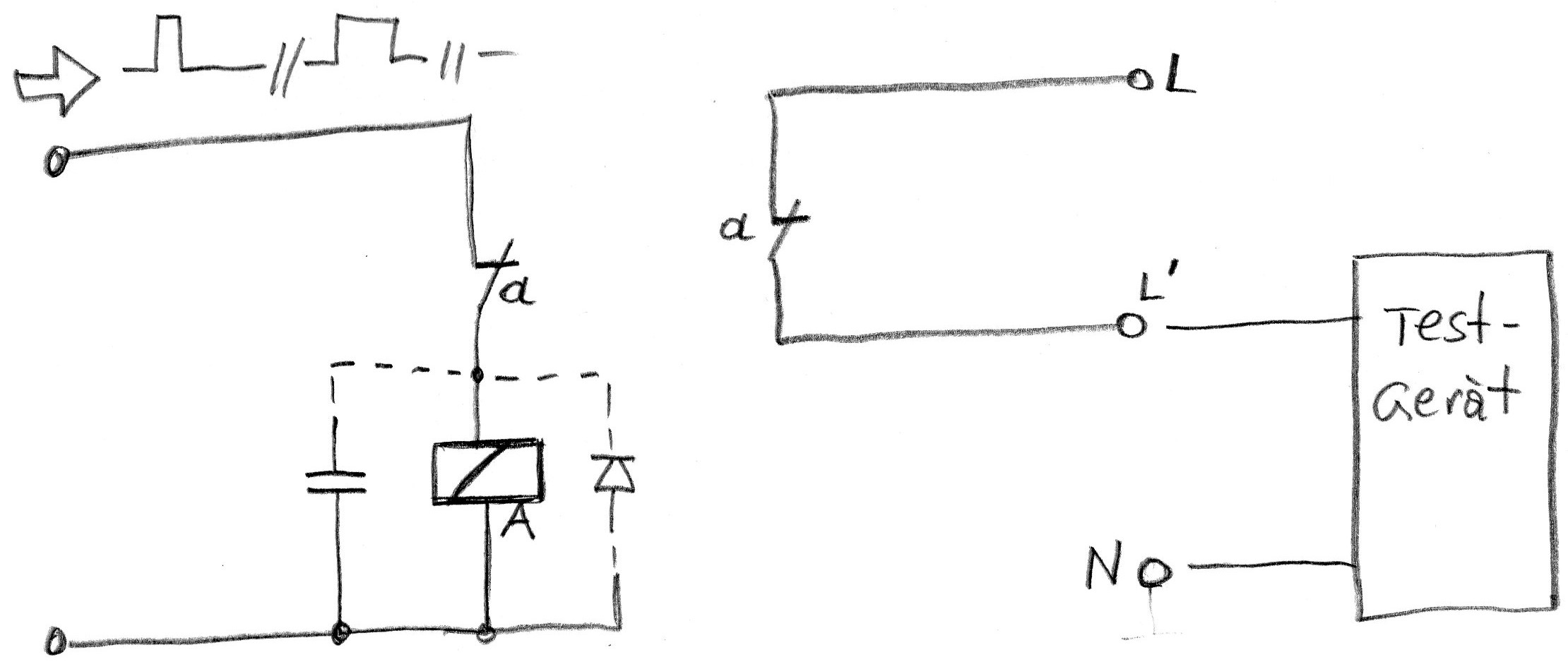

von Mani W. (e-doc)
Route 6. schrieb:
> Solche Kurzzeitunterbrechungen entstehen bei Halbleiterrelais mit
> Nullspannungsschalter, wenn im Steuerkreis kurze
> Störungen auftreten. Dann fehlt immer gleich mindestens eine Halbwelle.
Damit kann man dann selbst sein Testgerät bauen, in dem man mit
einfacher Blockade der Ansteuerung dann eine oder öfters Halbwellen
ausblendet...

Ein brutal schöner Test ist, ein Relais mit Selbstunterbrechung für
gewisse Zeit zu aktivieren, während die Spannungsversorgung des
zu prüfenden Gerätes über einen zweiten Ruhekontakt führt...
von Karl (Gast)
Nur leider ist der total undefiniert. Und bei den meisten modernen
Geräten mit Schaltnetzteil wird nicht viel mehr passieren, als dass Dir
durch die fortwährenden Ladestromstöße der Relaiskontakt abraucht - was
manche Geräte auch im Normalbetrieb schaffen.
