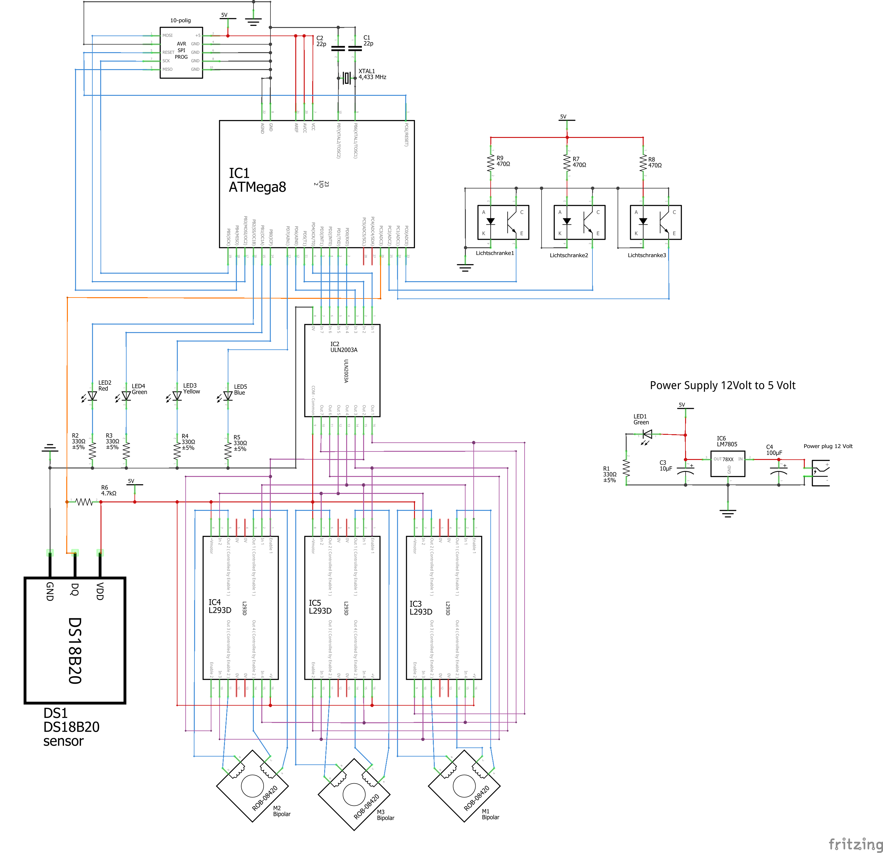

ich bin 16 Jahre alt und habe ein Problem. Ich möchte ein Thermometer
bauen, welches digitale Signale eines DS18b20 in Drehbewegungen
umrechnet. Die Drehbewegungen stellen dann durch bipolare Schrittmotoren
eine Temperaturanzeige dar. Der verwendete Mikrokontroller ist der
ATMega8. Ich habe anbei den Schaltplan und das Programm geschickt. Nun
zu dem Problem:
Wenn ich das Programm starte, stellen sich die Motoren auf null, durch
Lichtschraken. Danach leuchtet eine LED auf. Anschließend wird der
DS18b20 ausgelesen und die Messwerte werden in Zehner, Einer und die
Nachkommastelle aufgesplittet. Diese werden mit 8 multipliziert (für
meine Skala) und dann wird der Weg mit der Aktuellen Position des Motors
und der Position wo er hin soll berechnet. Danach bewegen sich die
Motoren zu der gewünschten Zehner, Einer und Nachkommastelle.
Jetzt passiert folgendes:
Der erste Wert wird problemlos angezeigt, doch nach 10 Sekunden (erneute
Messung) kommen Werte zustande, welche einen Unterschied von drei Grad
ausmachen in Bezug auf den vorherigen Messwert.
Ich weiß leider nicht wo das Problem sein könnte und was ich noch machen
könnte. Ich hoffe ihr könnt mir helfen oder wenigstens einen Tipp geben
was ich vllt. kontrollieren soll bzw. ändern muss.
Danke für eure Hilfe !
PS:
Die L293D liegen mit den 0V Pins nicht an Ground, die Motoren bewegen
sich trotzdem… Warum? Und wenn ich die 0V Pins an GND lege werden die
L293D extrem heiß.

Schau dir mal im Datenblatt an wie die Eingänge des L293 aufgebaut sind.
http://www.ti.com/lit/ds/symlink/l293.pdf   Seite 8
> L293D extrem heiß.
Schau dir mal im Datenblatt an wie der L293 zu kühlen ist.
http://www.ti.com/lit/ds/symlink/l293.pdf   Seite 14

Ja da läuft etwas grundsätzlich falsch. Bzw mich wundert eher das
überhaupt etwas funktioniert.
Versorgungspannung der Logik und der Motoren am gleichen Strang ohne
Kondensatoren.
Keine Abblockkondensatoren am uC.
Schau Dir mal ein paar Beispiele zum ULN2003A an. Der schaltet
eigentlich nur eine Last an auf GND. An der anderen Seite der Last ist
die Versorgungspannung VCC. Bei Dir macht der ULN2003A keinen Sinn. Bzw.
bei kleinen Schrittmotoren reicht der ULN2003A als Treiber.
Sehe Dir lieber die Beispielschaltungen im Roboternetz mal an.
Da sehe ich komische Dinge. Deine Optokoppler können so nicht
funktionieren, wenn der Kollektror mit GND verbunden ist. Wenn es doch
irgendwie geht, dann eher durch Zufall, weil ein Transistor in gewissen
Grenzen auch mit vertauschtem Kollektor und Emitter funktioniert.
In deinem Programm werden zwar PC0-PC2 als Eingang geschaltet, man muss
aber noch die internen Pull-Up Widerstände einschalten! In BASCOM gibt
es dafür anscheinen keinen Befehl. Also einfach exteren Pull.Ups und
gut, 10K sind OK.
https://www.mikrocontroller.net/articles/AVR-Tutorial:_IO-Grundlagen
Ich hoffe mal, daß du die 0V an den L293 alle angeschlossen hast und nur
in deinem Verdrahtungsplan vergessen hast.
Dein IC2 als Treiber zwischen ATmega8 und den L293 ist nicht nötig, das
kann man direkt verbinden. Außerdem fehlen dort die Pull-Up Widerstände,
denn der ULN2003 ist ein Open Kollector Treiber. Das kann so gar nicht
funktionieren, funktioniert wahrscheinlich nur wegen Dreckeffekten.
https://www.mikrocontroller.net/articles/Ausgangsstufen_Logik-ICs#Open_Collector
Wenn du Sowohl VS als auch VSS mit 5V betreibst, kommt an den Motoren
nicht viel an, denn ca. 2V bleiben im L293 hängen. Reicht das?
>L293D extrem heiß.
Dann ist was extrm faul! So geht das nicht!
Deine Schrittmotoransteuerung sieht komisch und wirr aus. Da ist kein
klare Linie drin. Ein Wunder daß sie funktioniert. Mit der richtigen
Bitmanipulation kann man das deutlich besser machen. Den Ansatz mit
der Schrittabelle hast du ja schon.
von Zeno (Gast)
Also ohne jetzt Deinen Quelltext angesehen zu haben, scheint mir die
Beschaltung der Motoren etwas merkwürdig.
Wenn ich mir das von Hinz verlinkte Datenblatt (abb.6) anschaue, dann
müßten doch die Motorspulen immer an einem Kanal angeschlossen werden.
Also Spule AC an Pin 11/14 und Spule BD an Pin 3/6 und nicht so über
Kreuz wie Du das gemacht hast.
Muß aber ehrlicherweise sagen, das ich in dieser Richtung noch nichts
gemacht habe und vielleicht ist ja die Beschaltung so korrekt - lasse
mich da gern belehren. Irgendwie sieht die Schaltung komisch aus.

Wenn Leistungstreiber keinen Masseanschluß haben, ist das eher ein
fataler Fehler! 8-0

Der Schaltplan ist flasch ich habe 5 V an den Collector angeschlossen.

>Wenn die L293D an 0V angeschlossen sind, dann werden diese ziemlich
>heiß, wie viel Grad sind den normal für diese ?
Was hast du denn für Schrittmotoren? Laufen die WIRKLICH mit 3V? Wenn
ja, sind das wahrscheinlich Hochstromtypen. Wieviel Strom brauchen die
pro Wicklung?
So ein Treiber-IC kann schon mal 60-70°C warm werden, das faßt man nicht
mehr lange an. Für den IC ist das OK. Aber bei einem kleinen
Schrittmotor, der vielleicht 100-300mA pro Wicklung braucht, sollten die
ICs nicht so warm werden. Ich vermute, da schwingt was, weil auch bei
der Ansteuerung der Treiber die Pull-Ups fehlen. Dadurch wird der IC
heiß. Von der fehlenden Masseverbindung ganz zu schweigen. 8-0
Dann solltest du den Schaltplan korrigieren. Was ist mit den Pull-Up
Widerständen?

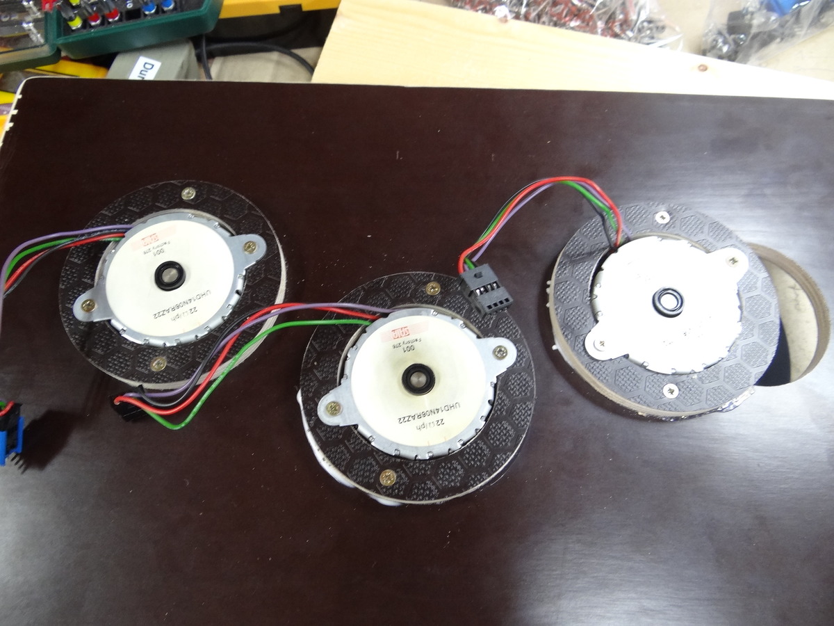

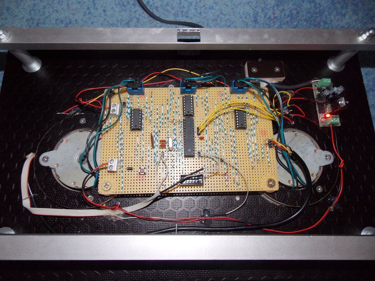

Ja das funktioniert alles, aber ich muss mich nochmal korrigeren, denn
die Schaltung verbraucht insgesamt ohne Masse an den L293D rund 150mA.
Anbei ist mein Versuchsaufbau und die Hauptplatine, sowie die
Schrittmotoren...
>Schrittmotoren...
Schönes Drahtverhau ;-)
Wie erkennst du dann, wenn die Temperatur um 3 Grad anders ist? Ich sehe
keine Zeiger.
Wie auch immer, du MUSST die Masse an ALLEN Pins der L293 anschließen.
Wenn dann ohne Schrittmotoren viel Strom fließt, hast du irgendwo einen
Kurzschluß.
von Led35 (Gast)
Ohne angeschlossenen Schrittmotoren, viel Strom fließt zum Glück
nirgends.
Die Motoren besitzen drehbare Scheiben, auf denen Zahlen drauf sind,
drei Scheiben, weil Zehner, Einer und Nachkommastelle angezeigt werden
sollen.

von Michael B. (laberkopp)
Verbinde also erst mal GND mit GND und entferne den ULN2803, der ist
nicht nur überflüssig, sondern er funktioniert in der Form hier nicht
weil er kein "high" liefern kann.
> die Motoren bewegen sich trotzdem… Warum?
Der Strom fliesst über die Eingänge durch den ULN2803 nach GND.
> L293D extrem heiß.
Na ja, wie viel Strom ziehen deine Schrittmotoren ? Bei 600mA wird er 75
GradC heiss, WENN die GND-Anschluss nicht mit einer Kühlfläche verlötet
sind (was nach Meinung des Herstellers aber angeraten ist).

Wenn Du die genannten Änderunge gemacht hast, wäre es sehr hilfreich,
wenn Du dann auch den korrgierten Schaltplan hier nochmal einstellst.
Dann kann man nochmal schauen, ob das auch OK ist.
Gruß Ulf

von Falk B. (falk)
@Led35 (Gast)
>Soweit habe ich auch alles verstanden, nur wie muss ich die Pullups an
>die Ansteuerung der Motoren verkablen ?
Im einfachsten Fall dem ULN rausschmeißen und die Steuersignale direkt
verbinden. Dann brauchst du auch keine Pull-Ups.

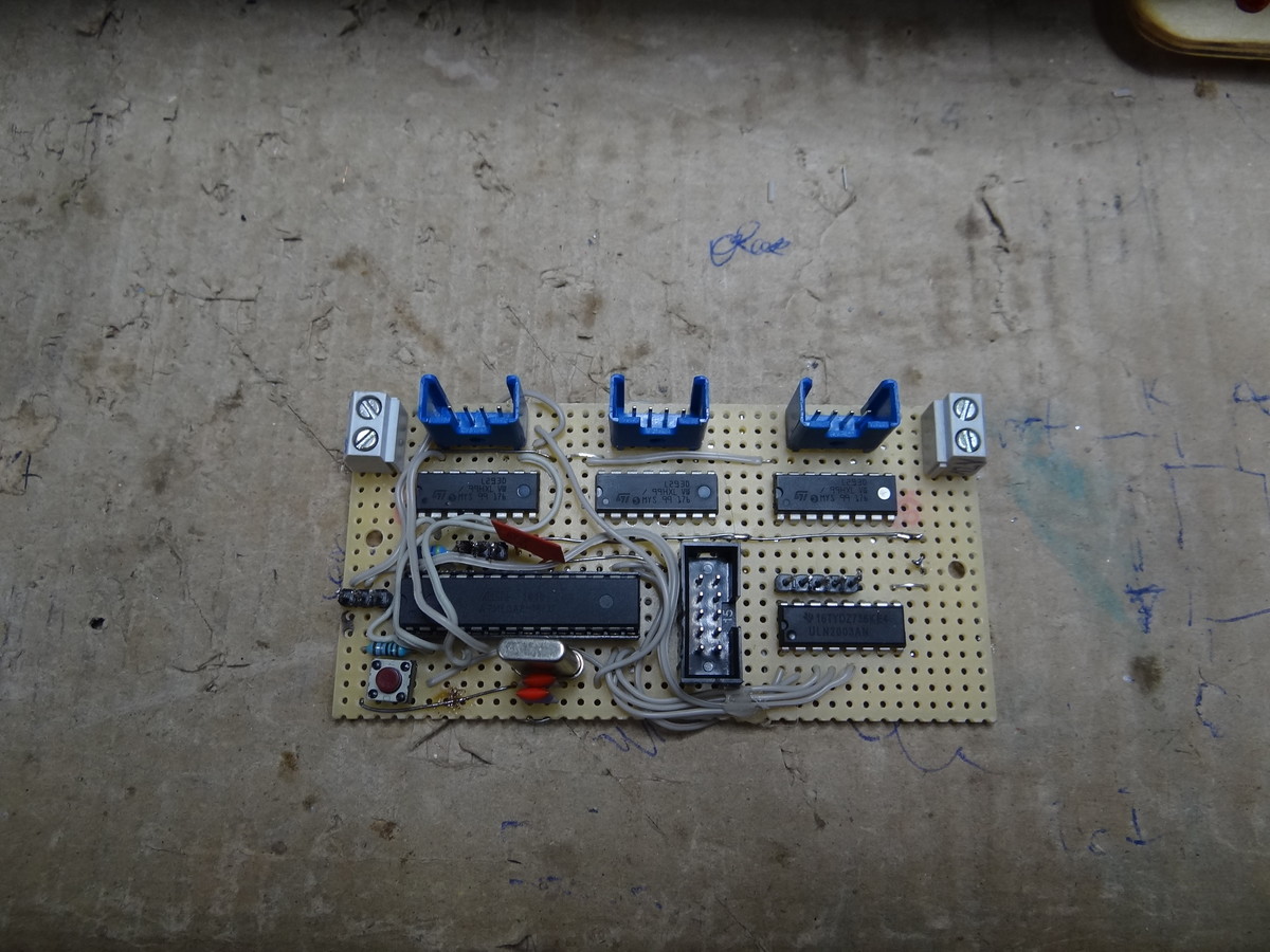

von Falk B. (falk)
Und wo lag der Fehler?
von Felix V. (led35)
Ich habe eine komplett neue Platine nach euren Vorgaben gelötet seit dem
funzt alles...
von Falk B. (falk)
Na dann zeig doch mal en aktuellen Schaltplan und ein Bild deines Werks.
Einen neuen Schaltplan habe ich leider nicht...
Aber ein Video und ein Bild.
