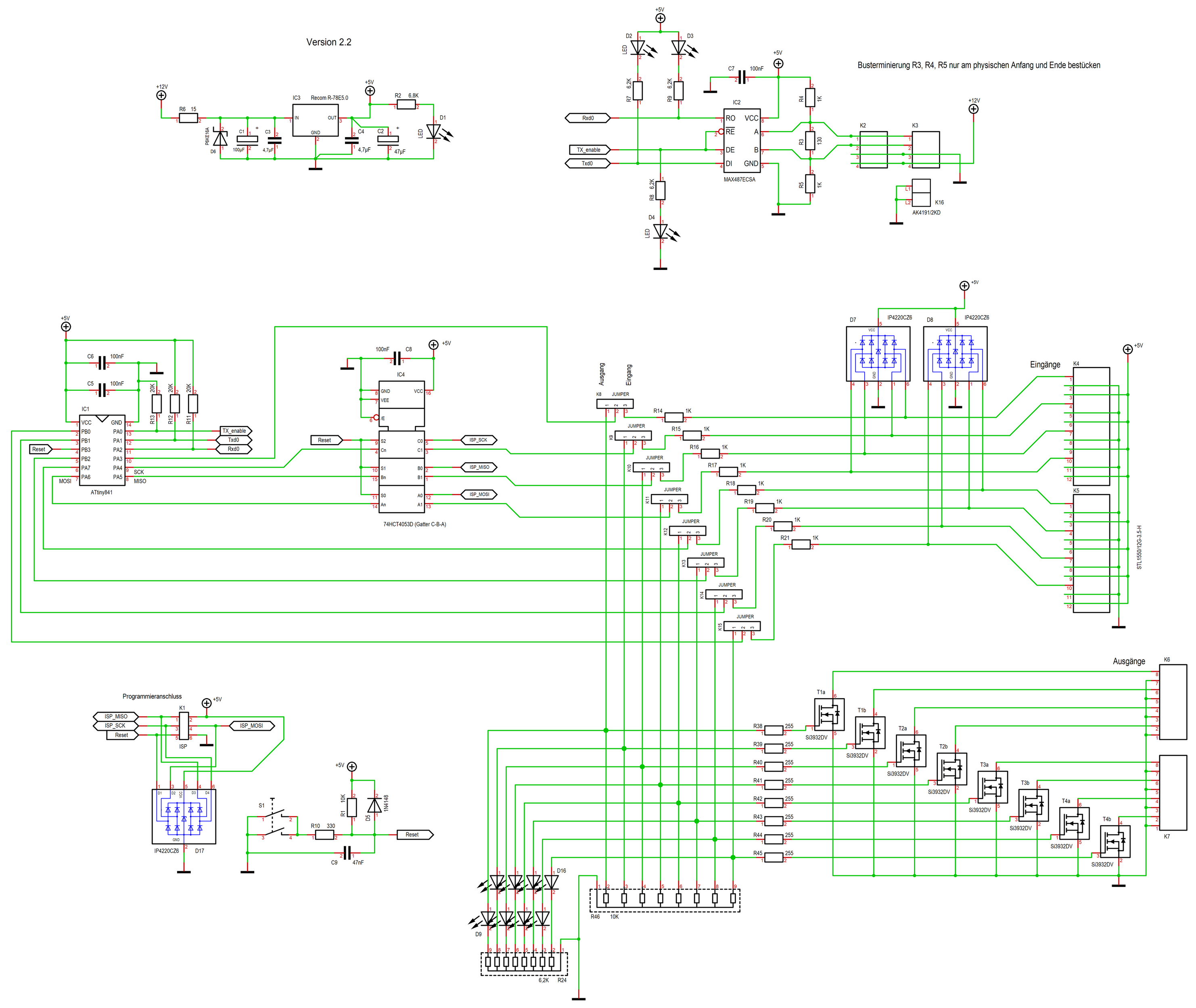

@Joachim B. (jar) >Warum du nun die dreier bzw. echte Umschalter brauchst wurde ja nie >erklärt. Darum. Beitrag "Re: ISR Code schneller machen?" https://www.mikrocontroller.net/attachment/351946/Schaltplan_025.png

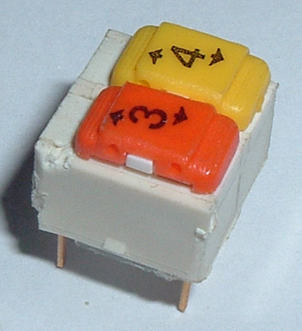

Veit D. schrieb: > Hallo, > > ich halte fest, in DIP Switch Bauform gibts keine Umschalter. Grayhill 76 (woher auch immer zu beziehen) die sind 50% breiter als normale on/off spst http://www.grayhill.com/assets/1/7/DIP_Series_76_and_78_SPDT.pdf

Hallo, die Lücken zwischen meinen Jumpern sind da, damit ich die noch anfassen kann. :-) Aber gut, das ist nur in der Testphase wirklich wichtig. Kann ich noch dichter setzen. Nur warum gegen THT gemeckert wird kann ich nicht nachvollziehen. Die kann man sinnvoll als "Brücken" verwenden. Es ist ja nicht so das innerhalb der THT Widerstände Leere herrscht. ;-) Eine Frage an der Stelle falls das reinpasst. Auf welche minimale Leiterbahnbreite und minimalen Leiterbahnabstand kann man denn sinnvoll runtergehen für paar µC Signale. Da fließen ja max. nur 20mA pro Pin/Leitung. Aktuell ist meine Signalleiterbahnbreite 0,6mm und der Abstand ebenfalls. Diese 3 Modelle: https://www.reichelt.de/Schiebeschalter/NK-236/3/index.html?ACTION=3&LA=2&ARTICLE=27898&GROUPID=7595&artnr=NK+236&SEARCH=%252A https://www.reichelt.de/Schiebeschalter/SS-ESP101/3/index.html?ACTION=3&LA=2&ARTICLE=112178&GROUPID=7595&artnr=SS+ESP101&SEARCH=%252A http://www.grayhill.com/assets/1/7/DIP_Series_76_and_78_SPDT.pdf wären die Richtigen. Können aber in der Gesamtbauformgröße/Platzverbrauch leider nicht mit den Jumpern konkurrieren. Länge wie Breite. Leider. Nach 2mm Jumper kann ich nochmal schauen ob das hilft. Es müßte dann noch mehr überdacht werden im Layout damit ich Platz bekomme für einen µC mit mehr Pins. @ Joachim: keine Angst ich trete nicht nach. Nur die Fakten lagen für jeden auf dem Tisch. :-) Ist auch nicht böse gemeint. Ist eben in einem Forum so das es mal drunter und drüber geht und manche Dinge überlesen werden. Genauso wie hier in dem Thread große Metallschiebeschalter verlinkt werden. Als ob man meine Bauformfrage nicht verstanden hätte. Auf sowas gehe ich jedoch gar nicht ein. Alles gut.
Veit D. schrieb: > ich halte fest, in DIP Switch Bauform gibts keine Umschalter. Natürlich gibt es die, bloss belegt ein Umschalter 2 Kammern a 2,54 mm, mit gemeinsamen Schiebern. Sind also grösser als Jumper. Georg
@Veit Devil (devil-elec) >Nur warum gegen THT gemeckert wird kann ich nicht nachvollziehen. Weil es RIESIG ist. Und du willst ja Platz sparen! >kann man sinnvoll als "Brücken" verwenden. Ja, das ist aber bei 2-lagigen Platinen nebensächlich. >Eine Frage an der Stelle falls das reinpasst. Auf welche minimale >Leiterbahnbreite und minimalen Leiterbahnabstand kann man denn sinnvoll >runtergehen für paar µC Signale. Da fließen ja max. nur 20mA pro >Pin/Leitung. Aktuell ist meine Signalleiterbahnbreite 0,6mm und der >Abstand ebenfalls. Das sind Autobahnen. Rein elektrisch reichen da auch 0,2mm. Praktisch würde ich dennoch 0,3mm empfehlen. So einfach und grob wie möglich, so komplex und klein wie nötig. >Nach 2mm Jumper kann ich nochmal schauen ob das hilft. Das sind eher Exoten, lass das. Du kannst an anderer Stelle MASSIG Platz sparen. Gib mir ein S ESSSSS! Gib mir ein M EMMMMM! Gib mir ein D DEEEHH! Wie lautet das Wort? SMD!

Falk B. schrieb: > @Joachim B. (jar) > >>Warum du nun die dreier bzw. echte Umschalter brauchst wurde ja nie >>erklärt. > > Darum. sind doch nur TTL Signale, die kann man doch mit analog Multiplexer/Umschalter auch in klein SMD machen und zur Umschaltung kurze Jumper die sind schmaler als DIP switch, oder muss auch einzeln disabled werden?
Hallo, warum soll ich noch zusätzliche SMD ICs dazu klöppeln wenn es einfache Jumper tun? Dann hätte ich auch nichts an Platz gespart sondern wieder mehr verschwendet. Ich weiß jetzt wirklich nicht was das werden soll. Schau dir bitte nochmal den Schaltplan an. Sonst rede ich mir den Mund fusselig. Die Jumper haben nur die Funktion wie ein Umschalter. Einfach, günstig, praktisch.
