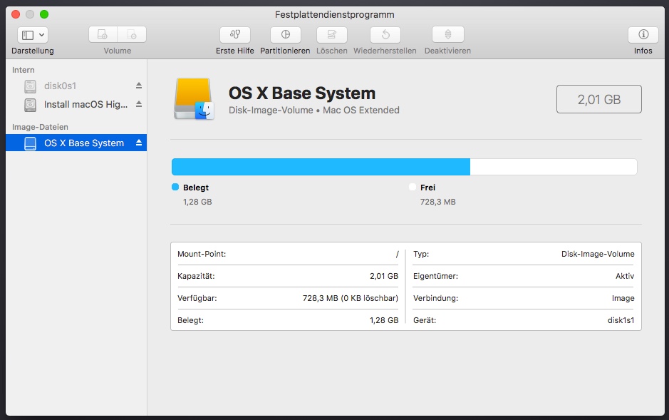

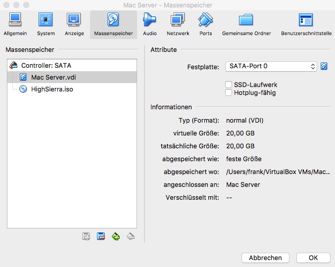

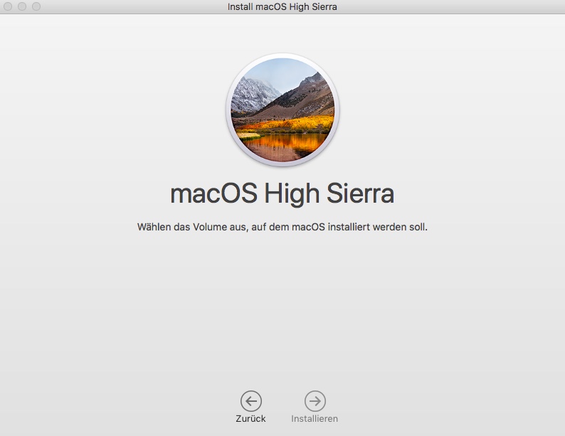

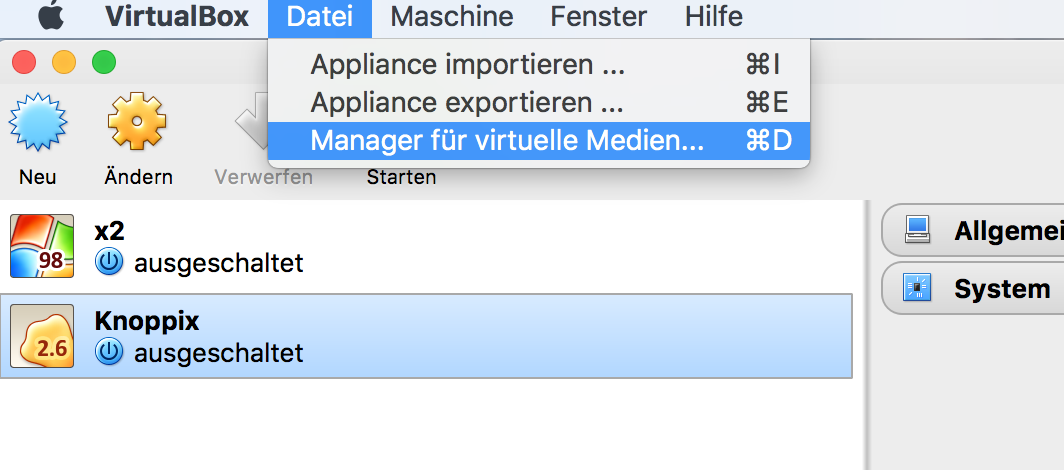

Für einen Kurs möchte ich OSX High Sierra mit den OSX-Server-Erweiterungen vorstellen. Um das Ganze mal vorab zu testen, habe ich auf meinem MacBook unter VirtualBox eine VM mit EFI angelegt. Das Install-System startet zunächst problemlos mit Apfel-Symbol und Progress-Bar. Statt nach der Sprach-Auswahl gleich mit der Installation von OSX zu beginnen, kann man das Festplattendienstprogramm aufrufen ... Das Problem: Die von VirtualBox bereitgestellte virtuelle Festplatte ist nicht vorhanden. Ich habe bereits beide möglichen Chipsätze und sowohl den SATA als auch den IDE-Controller ausprobiert. Niente. Die "Mac Server.VDI" ist mit fester Größe angelegt und der Container existiert auch tatsächlich - wird aber nicht bereitgestellt. Demzufolge bleibt auch der OSX-Installer bei Auswahl des Installationszieles mit Nix stehen ... :-( Es gibt zwar eine disk0s1 (s. Bild), die hat aber die fantastische Größe von 32kByte. Hä? Was kann man da tun? Danke für Tips.

Winfried J. schrieb: > Frank E. schrieb: >> Winfried J. schrieb: > >> Was ich aber nicht habe, ist die VHD, wo ich es hin installieren will, >> obwohl ich bei Erzeugung der VM eine solche angelegt habe. > > dann must du diese wohl noch mounten oder erst mal in den VMBoX > Einstellungen der VM bekannt machen. Danke für den Versuch der Hilfe, aber so blöd bin ich denn doch nicht. Klar ist die HD der VM bekannt. Aber der OSX-Installer sieht sie nicht - hab ich übrigens genau so geschrieben (oben).

Zunächst zum Tip mit dem Mounten: Ich kann im Installer unter "Dienstprogramme" ein Terminal öffnen. Mit "diskutil list" sehe ich u.a. die bereitgestellte 30GB-Disk. Der Befehl "diskutil mountDisk /devices/disk0" endet mit "successful". Es ändert sich aber nix. Weder das Festplattendienstprogramm, noch der OSX-Installer sehen anschliessend das Medium. Im Medien-Manager von VB wird es ganz "Normal" angezeigt ... :-(

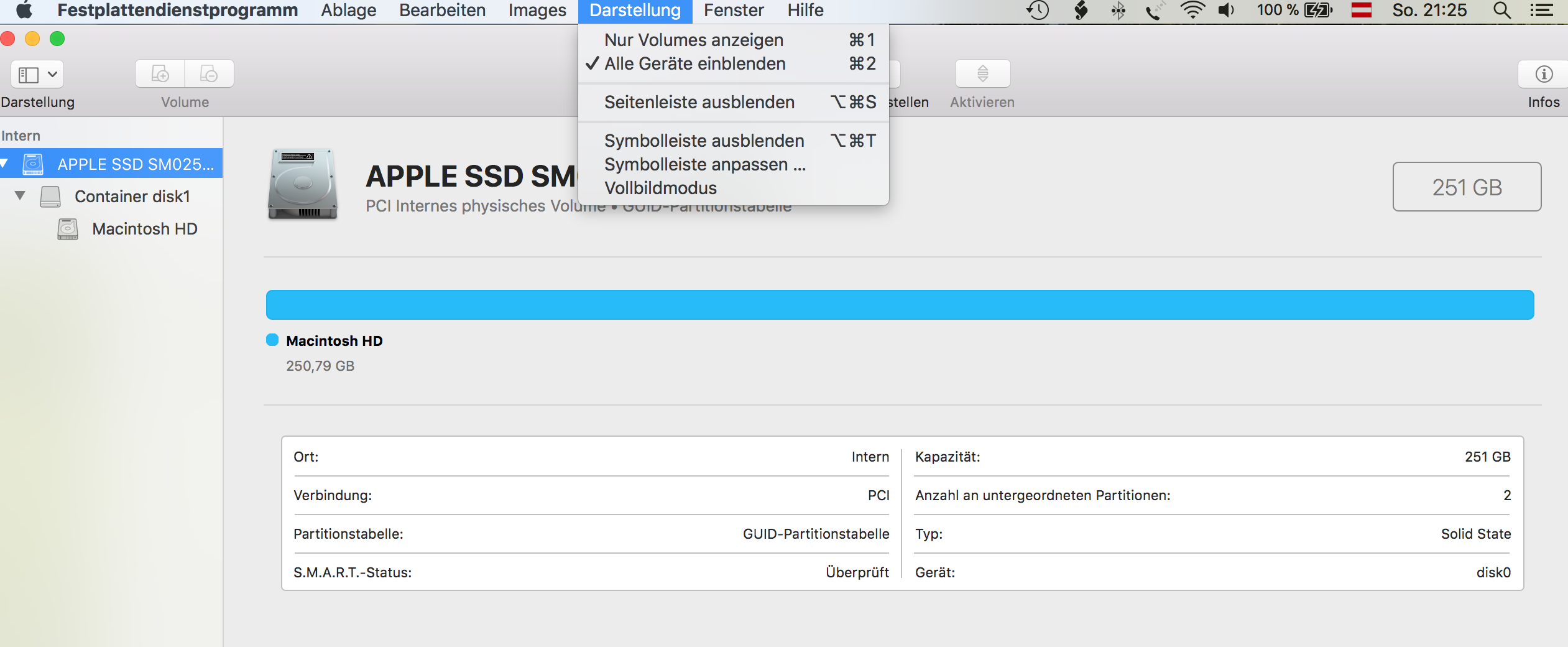

Schau mal unter Darstellung im Diskutil und schau ob Volumes oder Geräte aktiviert ist. High Sierra hat sich angewöhnt, standardmäßig nur Volumes zu zeugen nicht die ganzen Geräte ... da hab ich auch schon gerätselt ...
Bingo ich habe es gleich umgeschaltet. Ich Tippe das wird frank weiter helfen. Namaste
Bearbeitet durch User
Winfried J. schrieb: > Bingo > > ich habe es gleich umgeschaltet. > > Ich Tippe das wird frank weiter helfen. > > Namaste Danke, aber leider ... nein ... siehe Bild.
