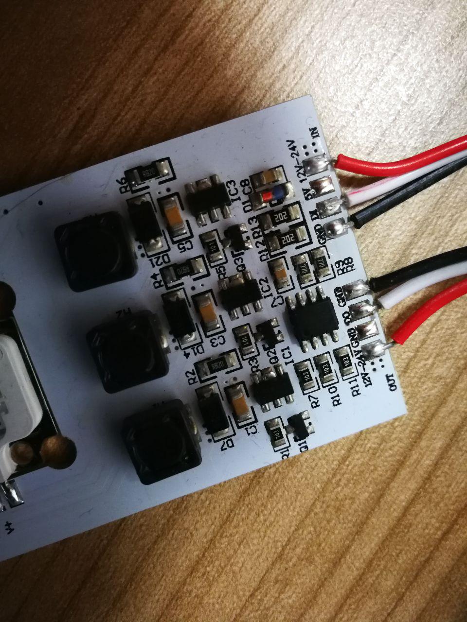

von Sven (Gast)
ich habe ein Kauftool, welches mit einen Pixelstripe mit einigen Pixeln
(Typ WS2812 ODER SK6812 <- das weiß ich leider nicht genau) ausgibt.
Nun möchte ich aber einige Pixel Doppeln und das mit WS2811 (der Grund
hierfür ist, dass man mit den Chips hier Leistungsstärkere LEDs haben
kann <- in meinem Fall 30W).
Leider unterstützt das Tool die WS2811 LEDs nicht und da die
Spezifikationen ähnlich sind, habe ich das Bereits getestet, bekomme
aber nur "unschönes" Flimmern.
Nun die Frage, ob man (hoffentlich nicht zu hohen Aufwand) einen Adapter
bauen kann, der die Signale "übersetzt"...
=> wichtig hierbei ist, dass keine all zu hohe Latenz entsteht, da die
alten LEDs bestehen bleiben sollen und es nicht gut ausschaut, wenn beim
Farbwechsel die 20W immer "nachziehen"
Hat jemand eine Idee für mich
> ist die Fragestellung soweit klar?, gerne nachfragen wenn ich etwas nicht genau
beschrieben habe...
- Sven

von Sven (Gast)
nein, wenn ich dir das sagen könnte, würde ich Ihn nutzen...
ich nutze auch nur die WS2811 <- aber die arbeiten nicht mit der Basis
(Software) von WS2812 :/

von Sven (Gast)
Hier der High-Power Adapter
von Frank M. (ukw) (Moderator) Benutzerseite
Sven schrieb:
> also ziel ist es aus einer Kette von 100 LEDs 4 LEDs abzukoppeln und
> diese DEUTLICH zu verstärken...
Ich würde diese 4 LEDs aber nicht abkoppeln, sondern eher einfach am
Eingang "DI" von diesen 4 LEDs einen WS2812-Adapter-oder-was-weiß-ich
(z.B. den oben genannten WS2818) parallel schalten. Du brauchst die
Kette also nicht zu trennen.
Den hast Du also schon. Und da ist jetzt ein WS2811 drauf? Was passiert,
wenn Du den jetzt an DI von einen der 100 anderen LEDs anschließt?

von Sven (Gast)
nun, genau das mach ich doch!?
ich nehme die 20. WS12LED und zweige ab und schalte parallel meine
WS11LED zu.
aber wie oben beschrieben, flimmert diese nur wirr und zeigt nicht
annähernd die gewünschte Farbe.
Am Arduino mit AdaFruid Lib funkioniert die WS11LED wie gewünscht sehr
hell und sehr sauber.
Okay. Dann könntest Du den WS2811-IC auf Deinem High-Power Board gegen
einen WS2818-IC (s.o.) tauschen. Wenn Du Glück hast, macht Dein Kauftool
zwischen den einzelnen Frames Pausen von >300µs und es läuft.
Ansonsten muss ein Adapter her, der das Signal für eine LED (24 Bits)
abzweigt und in das Timing einer WS2811 umwandelt und während der
(langsameren) Ausgabe die weiter reinkommenden Bits zwischenpuffert.
Kann man mit einem Mikrocontroller machen.
