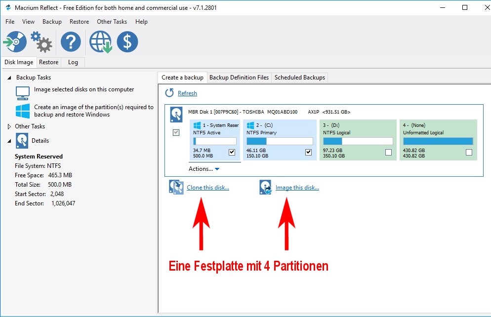

Auf Clonezilla hatte ich noch gewartet.Paragon wurde schon
erwaehnt-Acronis moeglicherweise auch noch.Es gibt da auch noch Todo
etc...
Von meiner Seite aus,stehe ich klar - wie schon mal erwaehnt - hinter
Macrium Reflect,da ich es staendig verwende und nur Positives darueber
berichten kann.Erstaunlich, dass es dafuer ne Freeversion gibt....
Macrium Reflect(wie auch andere Programme) ueberlaesst es dem User ob er
eine COPIE oder ein IMAGE erstellen moechte.Fuer z.B.forensische Zwecke
ist eine COPIE erforderlich die alle Sektoren - ob benutzt oder nicht -
abspeichert(ideal fuer 80% der User hier die bei der Kripo beschaeftigt
sind) ein IMAGE hingegen lediglich benutzte Sektoren.
Ich selbst erstelle nur Images,um den Speicherbedarf so gering wie
moeglich zu halten und das "backuppen" so schnell wie moeglich hinter
mich zu bringen.
Hier mal meine persoenlichen Backup/Restore-Zeiten als Beispiel:
Win10 System-Partition plus Win10 OS-Partition betragen 150GByte,wobei
lediglich 40GByte belegt sind.Die Zeit um das Image zu erstellen bei
mittlerer Kompression,dauert 19 Minuten und die Dateigroesse belaeuft
sich auf 20GByte.Die 19 Minuten liessen sich deutlich minimieren haette
ich USB3.0......
Das Restoren dauert 12 Minuten - fuer USB2.0 ein guter Wert.
