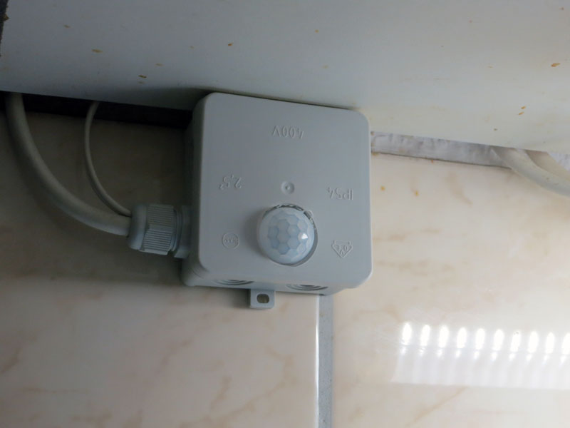

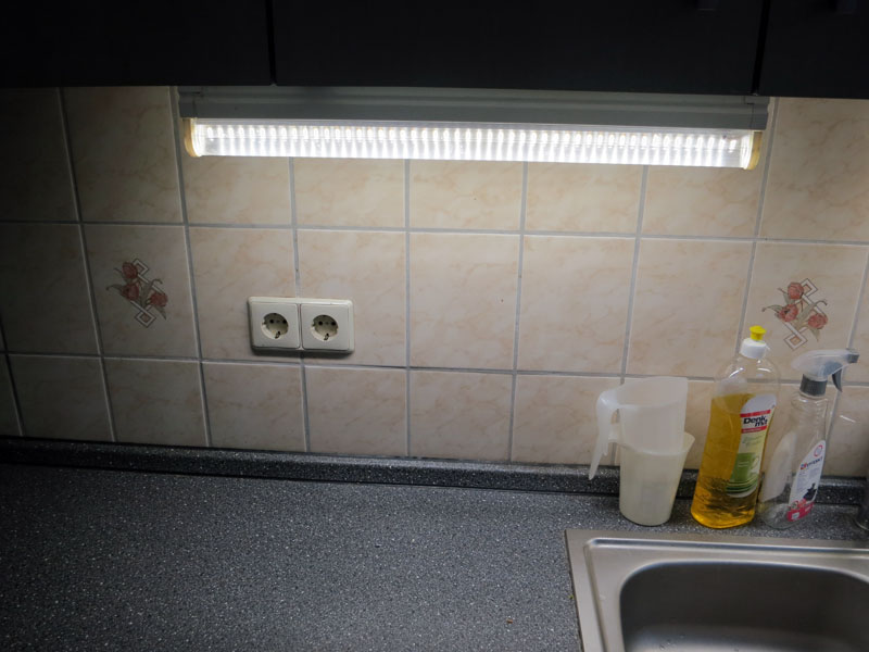

Erstes derartiges Replacement ist eine 60 cm Röhre bei meiner Mutter in der Küche. Ist ein Toshiba Restposten von Pollin. Kostenpunkt 4,95€ V-TEC wäre sogar noch 5 Cent günstiger gewesen, aber Toshiba ist mir da vertrauenserweckender. Lichtfarbe und Menge gibt es nichts zu meckern. Ich habe die Röhre zum einen wegen der erhofften Wartungsfreiheit, dem verzögerungsfreien und flackerfreien Start und der Schaltfestigkeit gekauft. Da meine Mutter 500 km weit weg wohnt, ist Wartungsfreiheit das Killerkriterium :-) Und wenn ich in MeckPom im Baumarkt eine herkömmliche Leuchtstoffröhre gekauft hätte, wäre die mich sogar noch teurer gekommen :-) Bei mir muß ich warten, bis meine 3 oder 4 36W Röhren aufgebraucht sind. 60 cm Röhren habe ich keine herkömmlichen Röhren mehr im Haushalt. In der Küche habe ich bereits vor 3 Jahren die Lampen unter den Hängeschränken mit 24V Alukernplatinen mit Duris E5 drauf, umgerüstet. Diese werden von einem SPS Netzteil gespeist und per Bewegungsmelder aktiviert. Funktioniert seit 3 Jahren und gibt mehr Licht, als die alten Gasentladungsröhren. Auf dem Bild sieht man das Licht so einer komplett umgebauten Lampe.
