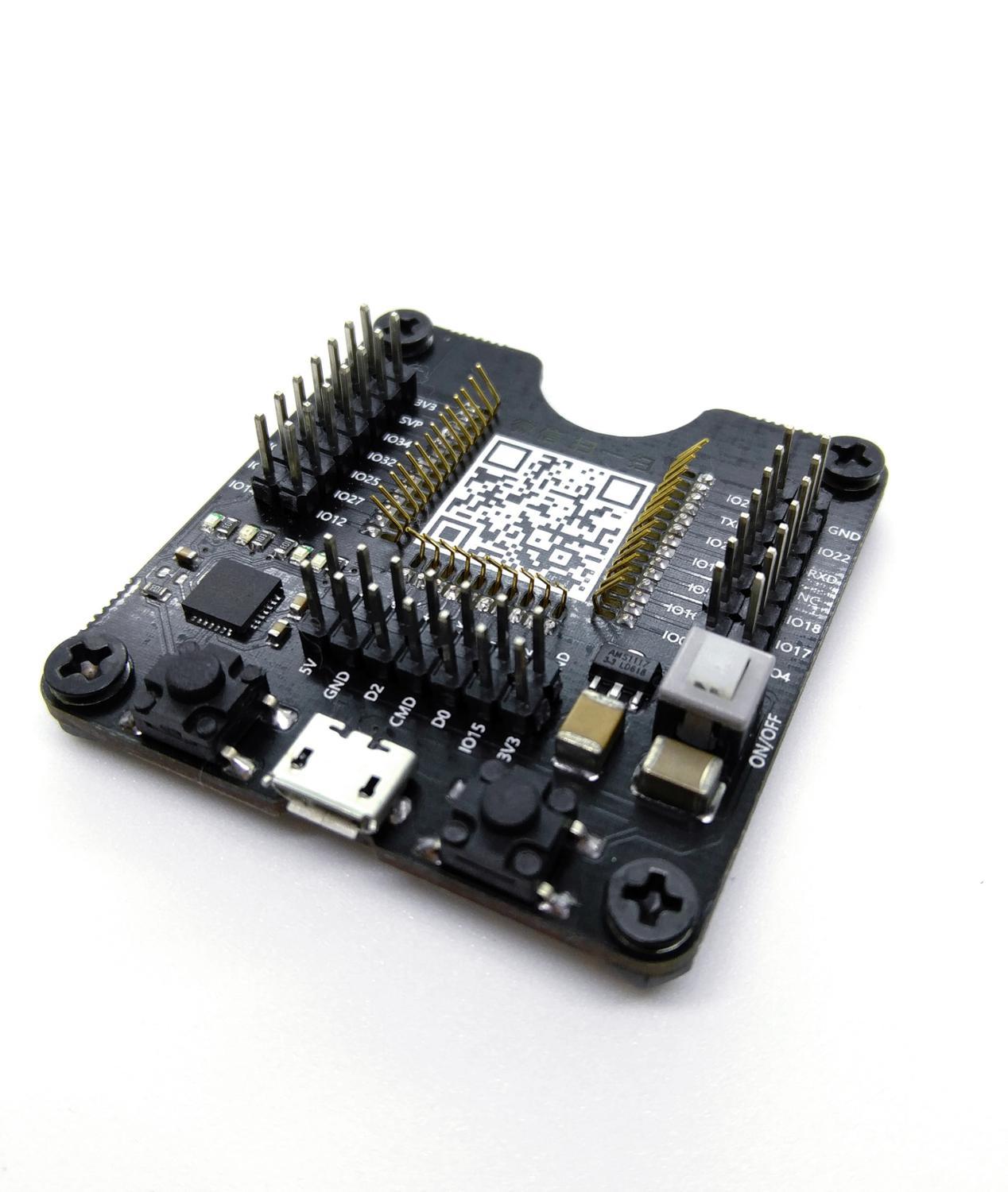

Guten Abend, kennt jemand eine ähnliche Kontaktform, vielleicht auf Pinheader Art? Ich möchte einen ESP32 nicht dauerhaft auf einer Platine befestigen, sodass er trotzdem noch in die Fassung auf dem Bild passt.

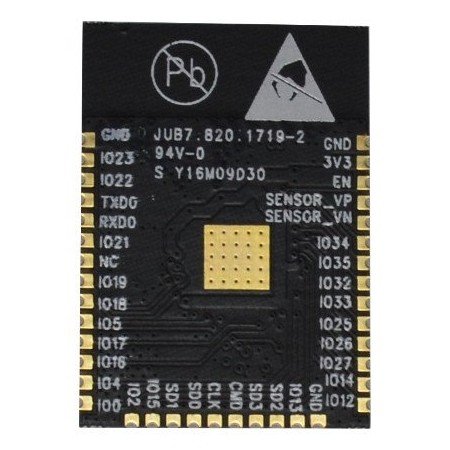

Tim schrieb: > ESP32 nicht dauerhaft auf einer Platine befestigen Ich vermute der ESP32 hat ein Thermal-Pad an der Unterseite.
Hallo, ich hab auch schon nach so was gesucht, aber bin leider nicht fündig geworden. Hier gibts übrigens noch mehr Fotos der Kontakte, auch von unten: https://www.aliexpress.com/item/ESP32-test-board-small-batch-burn-fixture-for-Le-Xin-ESP-WROOM-32-module/32797287803.html Das sind einfach nur gebogene Drähte. Frage mich, wie die wohl bestückt werden. Grüße Flo
Florian R. schrieb: > Frage mich, wie die wohl bestückt > werden. Man beschafft eine Rolle vergoldeten Draht und biegt sie sich mit einer kleinen Spitzzange zurecht... Georg

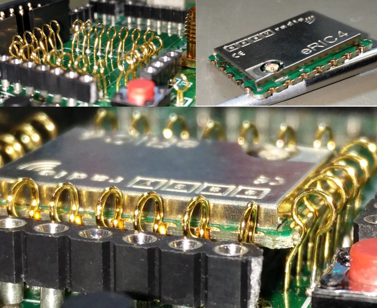

Diese: http://uk.farnell.com/multicomp/test-3/test-pin-pcb-1mm/dp/1702006 kommen den anderen recht nahe. https://electronics.stackexchange.com/questions/220980/how-to-source-this-hook-socket
Hallo pegel, ja, die sehen gut aus. Jetzt braucht man bloß noch einen günstigen PCB Fertiger, der die 1mm breiten Langlöcher fräst, viele. Illingen wollen erst am 2mm fräsen. Grüße Flo
Ach.. Die eRICs hab ich auch gerade Fotografiert :-) Aber was für Langlöcher willst Du dafür fräsen? Die Federklemmen haben eine normale THT Bohrung und ein zweites Loch, welches nicht gelötet wird.
Stefan P. schrieb: > Die Federklemmen haben eine normale THT Bohrung und ein zweites Loch, > welches nicht gelötet wird. Das sehe ich auch so.
Stefan P. schrieb: > Ach.. Die eRICs hab ich auch gerade Fotografiert :-) Die Testpunkte sind nicht als Federelemente gedacht - kannst du bestätigen, dass sie als Fassung genug federn? Kupfer ist eigentlich zu weich, federnde Kontakte müssten aus Bronze sein, aber für einen Testpunkt ist das nicht nötig. Georg
Hallo > Aber was für Langlöcher willst Du dafür fräsen? Auf den Fotos von dem Aliexpress Link sieht man Langlöcher, oder irre ich mich. Hier nochmal ein Deeplink auf das Bild: https://ae01.alicdn.com/kf/HTB1GkBrPVXXXXcQXpXXq6xXFXXXM/202454044/HTB1GkBrPVXXXXcQXpXXq6xXFXXXM.jpg?size=526200&height=1000&width=750&hash=0ae4521127941822e2e426fe56fb469b Das sind allerdings auch nicht genau die gleichen Federbügel. Grüße Flo

pegel schrieb: > Diese: > > http://uk.farnell.com/multicomp/test-3/test-pin-pcb-1mm/dp/1702006 > > kommen den anderen recht nahe. Das sieht doch mal richtig gut aus. Florian R. schrieb: > Hallo pegel, > ja, die sehen gut aus. Jetzt braucht man bloß noch einen günstigen PCB > Fertiger, der die 1mm breiten Langlöcher fräst, viele. Illingen wollen > erst am 2mm fräsen. Man könnte auch versuchen, Pins aus Stiftleisten zu ziehen und die dann da reinstecken. Wenn man dann die Federelemente auf der Federseite kürzt, bräuchte man keine Löcher mehr....
Ich habe auch schon versucht aus PCI Buchsen die Kontakte zu gewinnen. Die wollte ich dann biegen und als SMD auflöten. Entgegen meinen Erwartungen sind viele beim Versuch sie 90° Abzuwinkeln gebrochen. Viel Arbeit für nichts.
Ich kann aus den Bildern nicht entnehmen, ob das 1,27 mm Pitch ist - wenn ja, würde ich eine PLCC68-Fassung zurechtsägen. Georg
