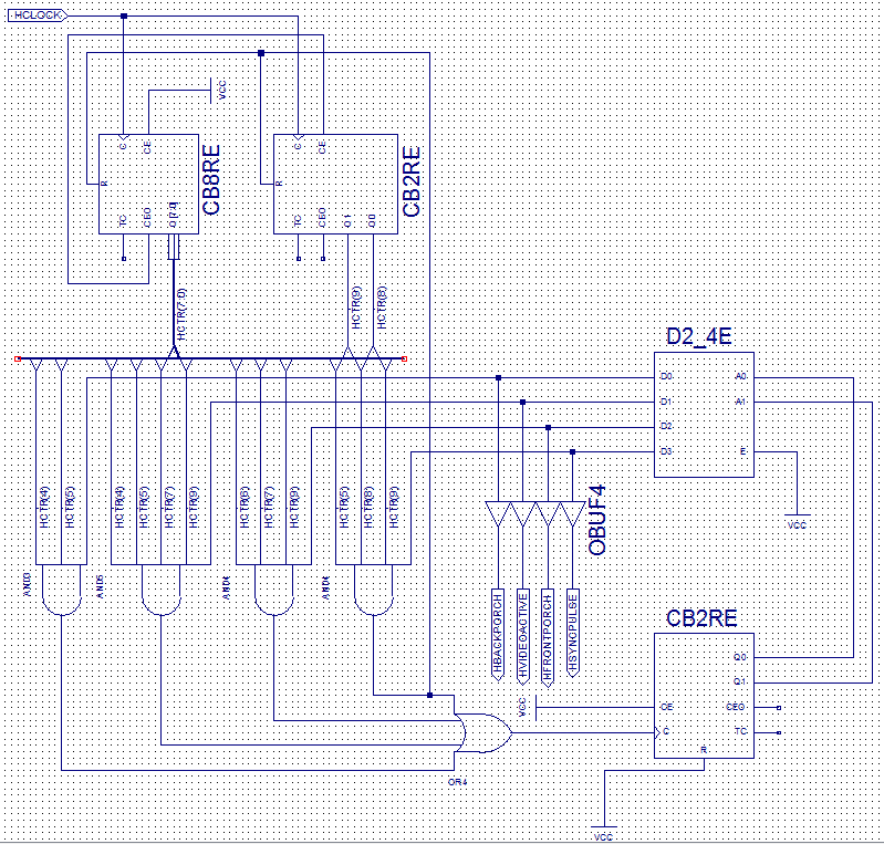

Ich habe 3 Schaltpläne: VIDEO.SCH, HORIZONTAL.SCH und VERTIKAL.SCH. Alle
sind im gleichen Ordner gespeichert. Den Video.SCH habe ich als TOP
Module gesetzt.
Was muß ich tun damit er HORIZONTAL.SCH und VERTIKAL.SCH als SUB Module
(?) setzt, er also beim übersetzen alle 3 berücksichtigt ?
Irgendwie hatte ich es bei anderen Plänen schon einmal geschafft,
bekomme das aber nichtg mehr repliziert.
Ich habe schon  nach einer Anleitung  gesucht, aber scheinbar nicht mit
den richtigen Schlüsselwörtern.
Habt Ihr einen Tip, oder kennt Ihr gute Anleitungen ?

von Jörg H. (Firma: Privat) (jihh)
das funktioniert aber scheinbar nicht. Da passiert das gleiche wie bei
add source. Der. SCH ist dann scheinbar kein "Unterplan" des anderen
sondern wird parallel dazu dargestellt. Oder denke ich da irgendwie
falsch?
Bei meinem, wie auch immer geglückten" Zufall wurden die unterhalb
(eingerückt) des Top Modules dargestellt. Und ich hatte bei "Add Symbol"
das Projektverzeichnis aufgeführt bekommen und beim klicken darauf
listete er HOR...SCH und VER...SCH auf.Bei Auswahl eines davon zeigte er
mir ein Symbol mit all seinen I/O Markern auf. Er hatte den Schaltplan
also irgendwie eingepackt, und beim Doppelklick darauf hat er den
"Unterplan" geöffnet.
Duke Scarring schrieb:
> Wenn Du willst, kannst Du Deine Schematics hier mal einstellen.
Das mach ich doch gerne. Anbei mal ein Teil davon (ist bestimmt noch
nicht entgültig).

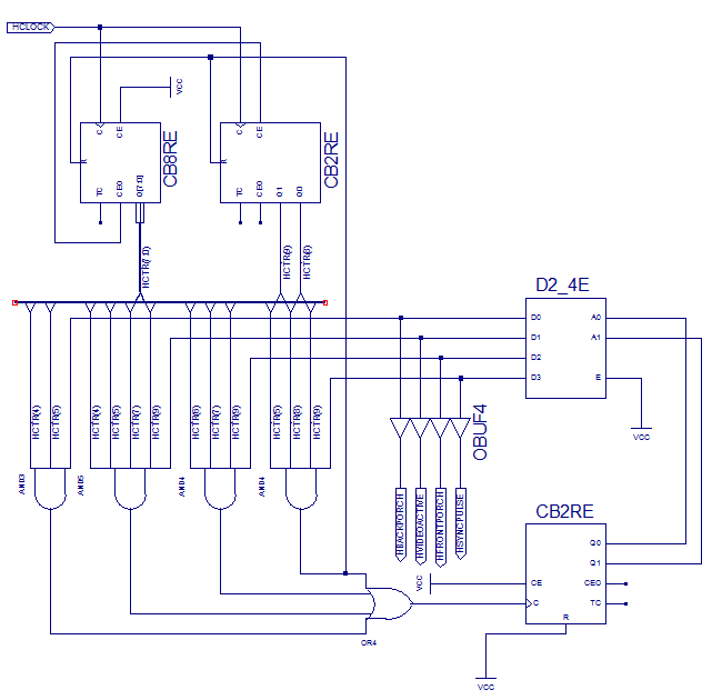

P.S. Ich sehe gerade das der 1. Versuch zu klein ist, setzte ich auch
noch größer rein
Jörg H. schrieb:
> Wenn ich den beigefügten Plan "übersetzen" lasse
Sehe ich das richtig und du gehst mit einem kombinatorischen Takt auf
ein Flipflop?
Das geht in einem CPLD oder FPGA garantiert eher früher als später
schief, weil die Dinger nämlich pfeilschnell auf Glitches reagieren. Und
von den 2 Flipflops wird wegen eines Glitches nur 1 getaktet oder
ähnliche Effekte. Sowas geht dann auch überaus gern schief, wenn du an
dieser Stelle gar nichts änderst, sondern ganz woanders und deshalb
dieser "Takt" ein wenig anders geroutet wird...
> ein Flipflop?
Sry. das ich fragen muß, aber woher leitest Du das denn ab? Aus den
Unterlagen entnehme ich das die CB2RE/CB4RE Counter positiv
flankengetriggert sind. Und der HCLOCK wird mit 99.97%
Wahrscheinlichkeit entweder direkt aus einem externen Quarzoszillator
oder einem Schmitt-Triggger Ala 7414 gespeist werden.
