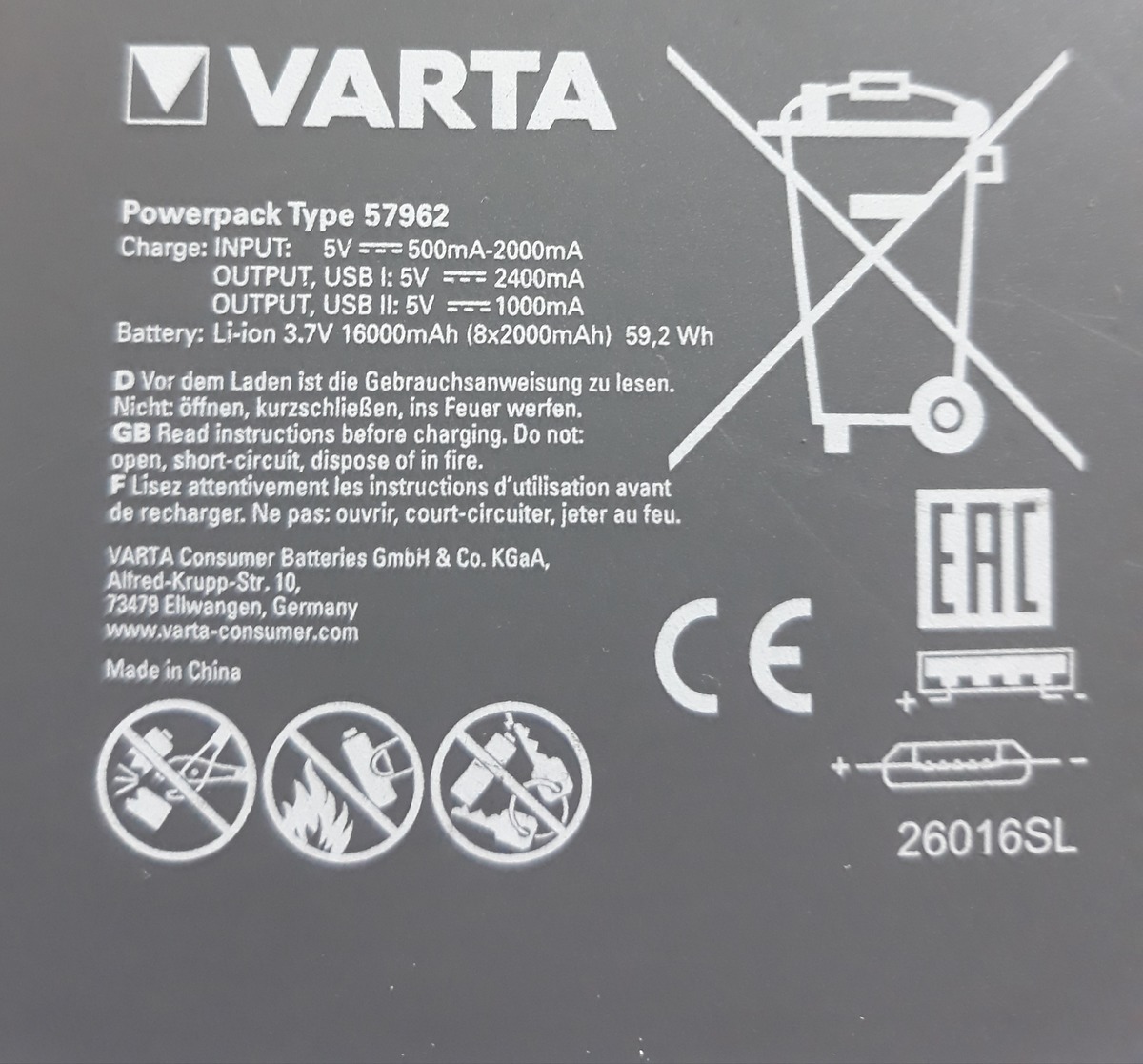

von SWL (Gast)
Ich habe hier eine von Varta, 38€, 16.000Ah.
Laden ist mit allen Netzteilen ohne geruch/wärme möglich. Zumindest bis
2A.
Zwei ausgänge, 2,4A und 1A @5V.
Die finde ich echt gut.
Daten siehe Bild.

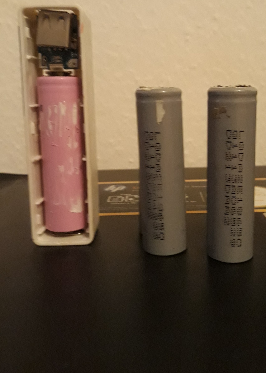

Alternativ (mache ich mit alten laptop Akkus) kann man sich ja so eine
billige Pollin Powerbank besorgen und nach und nach mit alten 18650
zellen benutzen.
Die akkus besorge ich kostenlos beim Wertstoffhof. Günstiger als ein
werbegeschenk und gebrauchte zellen für lau geht kaum. ;)

von Dieter (Gast)
Anbei die Bilder vom Innenleben.
Nun zeigen alle zwei den gleichen Fehler. Diese sind sehr schnell
entladen und wieder aufgeladen. Eine Messung ergab, dass bereits 3,5V
Zellspannung als "leer" angezeigt werden und abgeschaltet wird.
Das ist wirklich uebereinstimmend merkwuerdiges verhalten.
von Dieter (Gast)
Noch ein besseres Bild der Platine.
Meine Vermutung waere, dass ein Kondensator nachgelassen haben koennte
und durch dadurch verursachte EMV der Ladezustand falsch angezeigt wird.
Oder der Chip zaehlt intern hoch und erhoeht systematisch den
Endspannungswert. An so etwas dacht ich auch schon.

von Dieter (Gast)
Die Spannung wurde waehrend des Betriebs gemessen.
2,8 Jahre ist die PowerBank nun alt.

von Jack V. (jackv)
Bei welchem Strom, in welcher zeitlichen Auflösung? Bei drei Jahren
können „billige“ Akkus durchaus schon Alterungserscheinungen zeigen, mit
denen sich das Verhalten erklären ließe.
