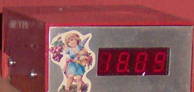

Im Anhang das, was ich noch dazu gefunden habe: Eine Applikationsschrift vom Hersteller des U125 "VEB Mikroelektronik Karl Marx Erfurt" und ein Bild meiner eigenen Uhr damit, die nun schon etwa 35 Jahre störungsfrei vor sich hin wackelt. MfG Paul

Paul B. schrieb: > Im Anhang das, was ich noch dazu gefunden habe: Eine Applikationsschrift > vom Hersteller des U125 "VEB Mikroelektronik Karl Marx Erfurt" und ein > Bild meiner eigenen Uhr damit, die nun schon etwa 35 Jahre störungsfrei > vor sich hin wackelt. > > MfG Paul Hallo Paul, danke für das Dokument. Ich kann leider in dem Schaltplan mit den 2 kaskadierten U125 im Uhrenbetrieb manche Widerstands/KOndesatorwerte nicht erkennen. Hast du eventuell noch den Plan von deiner Uhr ? Gruß Lutz
Lutz K. schrieb: > Ich kann leider in dem Schaltplan mit den 2 > kaskadierten U125 im Uhrenbetrieb manche Widerstands/KOndesatorwerte > nicht erkennen. > Hast du eventuell noch den Plan von deiner Uhr ? Nein, ich habe Nichts mehr als das hier Gezeigte. Es sind aber doch eine Reihe von Schaltbeispielen, bei denen die gleichen Bauelementewerte benutzt werden. Dort kann man sich doch die Werte "absehen". Bei Ziehwiderständen z.B. kommt es nicht auf das Milliohm an und es gelten die Regeln, wie sie bei CMOS-Schaltkreisen für die Dimensionierung immer noch gelten. mfG Paul
Hallo, > Lutz K. schrieb: > danke für das Dokument. Ich kann leider in dem Schaltplan mit den 2 > kaskadierten U125 im Uhrenbetrieb manche Widerstands/KOndesatorwerte > nicht erkennen. um welche handelt es sich den? Ich meine auch, dass man immern einen sinnvollen Wert ermitteln kann. Gruß Öletronika
