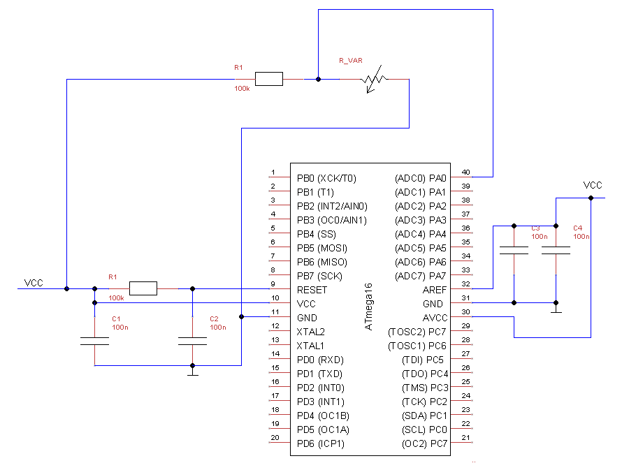

ich habe mir vor zwei Jahren mal einen ATmega16 zugelegt und bisher
immer nur LED´s angesteurt. Jetzt möchte ich den ADC benutzen, um die
Spannung eines Potis einzulesen.
Leider klappt das nicht. In ADCW steht immer nur 0 drin.
Ich vermute, dass ich ein Problem mit der Referenzspannung habe.
Habe das damals so verschaltet (siehe Bild).
Ich meine, es müsste noch eine Spule zwischen beiden Kondensatoren???
Jedenfalls ist es egal, ob ich für Vref AREF, AVCC oder die internen
2,56 V nehme. Der ADC macht nix.
Kann man überhaupt AREF und AVCC gleichzeitig anschliessen, oder kann es
daran liegen? Der Code müsste so eigentlich stimmen.

von Purzel H. (hacky)
Allenfalls waere ein blick ins Datenblatt angezeigt... Die AVCC wird per
100 Ohm 100nF entkoppelt und bei AREF ist ein Cap.
Ins datenblatt des Hersteller, nicht eines Trittbrettfahrers.
von Karl M. (Gast)
nun die 100 Ohm am AVcc steht in den betreffenden Atmel application
notes auch nicht!
Dort findet man eine Induktivität, Richtwerte 10µH - 100µH.
von Einer K. (Gast)
Wenn du Aref an Vcc klemmst, wie in deinem Schaltplan....
und dann auf 1,1V stellst, ist was falsch.
und dann auf 2,56V stellst, ist was falsch.
In beiden Fällen ist das ein Zustand, vor dem das Datenblatt
ausdrücklich warnt.
Also ja, die interne Referenz könne jetzt kaputt sein.
Und das drumrum vielleicht auch.
Also ab mit der Referenz von den Vcc!
Einfach einen (z.B.) 100nF Kerko zwischen Aref und GND, so wie das
Datenblatt empfiehlt, und dann ist gut.
Die Umschaltung geht per Software....
Und nein, ich habe noch nie ausprobiert welche Farbe der Rauch hat, wenn
man die 1,1V Referenz mit den 5V grillt....
Aber 1 kann ich dir schwören: Mit dem Schaltbild die kleineren
Referenzen (!= Vcc) nutzen zu wollen, wird misslingen.
von Jim M. (turboj)
Übrigens ist auch Deine Impedanz am Eingang zu hoch, AVRs ADC will da
maximal 15kOhm sehen.
Kann man bei Dir aber mit einem 100nF Kondensator parallel zum Poti
ausgleichen.
von Thomas P (Gast)
Danke für Eure Antworten.
@ Jim Meba, bei der Zeichnung habe ich vergessen die Werte anzupassen.
Der Widerstand hat 2 kOhm und der Poti ist ein PT1000.
Ich habe die Schaltung jetzt nach Arduino Fanboys Äusserungen geändert.

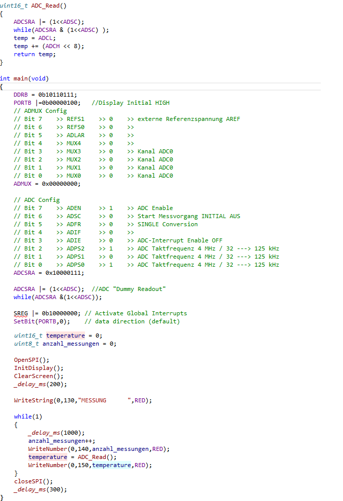

Der ADC funktioniert jetzt. Allerdings kann ich nicht sagen, ob der ADC
des ATmega16 wircklich durch die Fehlbeschaltung defekt geworden ist, da
ICH  ADMUX und ADCSAR falsch gesetzt habe und zwar mit der HEX Codierung
anstatt der Binärcodierung.   Also   0x statt 0b.(siehe Code oben)
Ist mir erst aufgefallen, nachdem der ADC immer noch nicht laufen
wollte.
Vielen Dank für die Hilfe.

von Einer K. (Gast)
Code auf Bildern sehe ich mir nicht an.
Das blende ich aus, ohne jede Hemmung.
Kann ich ja sowieso nicht testen!
Die Erwartungshaltung, ich soll das zum Testen abtippen, ist gnadenlos
überzogen.
Und ich schätze das geht vielen hier so.

Entschuldige, ich meinte ob der ATmega16 durch die Fehlbeschaltung
defekt geworden WÄRE. Der ADC wurde ja falsch initialisiert.
Möglicherweise wurde der ADC also gar nicht aktiviert, da ich die Hex
Codierung verwendet habe.
somit war die falsche Beschaltung ohne Auswirkungen.
