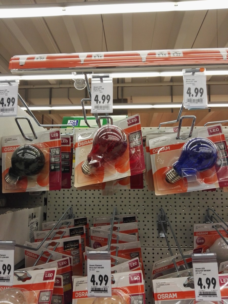

Die kostet keine 10€!
Es mag ja sein, das wir nicht alle die dicken Gehälter nach Hause
tragen.
Kauf Dir son Teil, klopp das Glas ab und bau die ein.
Dann kannst Du umso eher einen kleinen Bericht liefern und anderen noch
einen gefallen tun. rolleyes (na ist doch wahr)

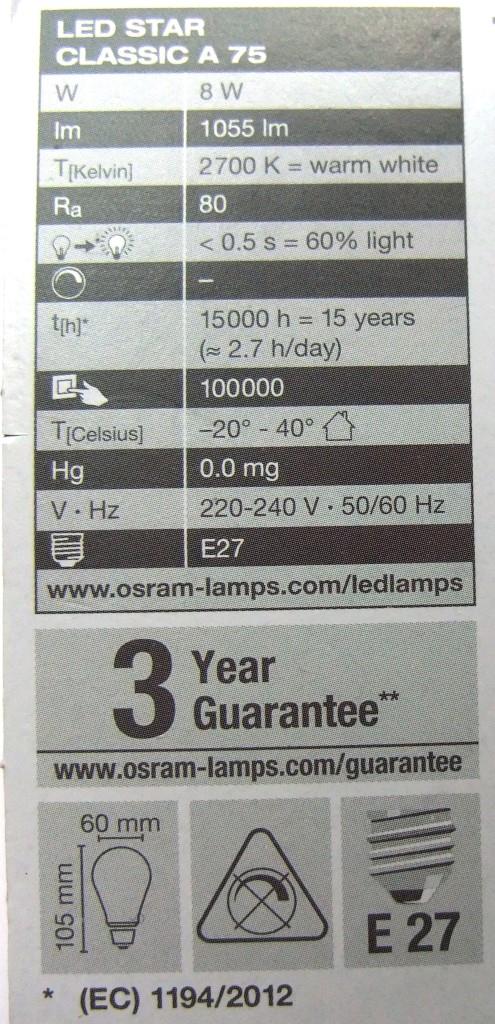

Ich habe gerade im Keller eine 60 Watt Glühbirne durch eine 8 Watt
Filament-LED Birne ersetzt. Laut Osram soll sie so hell sein wie eine 75
Watt Glühbirne, ich glaube das kommt in etwa hin. Der Glaskolben ist im
Durchmesser etwas größer als die normale Glühbirne, passt aber noch so
gerade in das ovale Kellerfeuchtraumleuchtengehäuse.
Die radiale Abstrahleigenschaft der Filament-LED bietet sich bei der
Gehäuseform sogar an. Von unzulässiger Erwärmung über einen längeren
Zeitraum ist nichts zu spüren. Ganz im Gegenteil, man spürt im
vorbeigehen keine lästige Wärmestrahlung mehr.
Das rote Gehäuse von der Fritzbox, die im Keller hängt, hat vorher schön
rot geleuchtet, jetzt leuchtet sie fast grau. Die gegenüberliegende
grüne Tapete leuchtet jetzt schön kräftig grün. Obwohl Osram eine
Lichtfarbe von 2700 Kelvin (warm white) angibt, leuchtet die LED-Lampe
mehr grünlich. Wahrscheinlich hatte die echte Glühbirne vorher eine eher
rötliche Lichtfarbe von ca. 2400 Kelvin? Aber im Keller ist mir die
Lichtfarbe eigentlich egal, Hauptsache die LED-Lampe ist schön hell.
Das hat mit der Farbtemperatur nichts zu tun, du hast eine Lampe mit
miserabler Farbwiedergabe gekauft: Ra80.

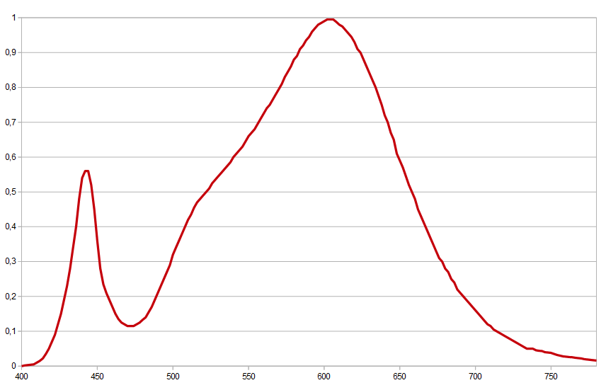

Ein typisches warmweißes LED-Spektrum mit 80er CRI sieht etwa so wie in
der Grafik aus. Man hat also sehr viel Gelb, Orange und Hellrot aber
vergleichsweise wenig Tiefrot im Bereich 650-700nm. Bei einer Glühlampe
ist das praktisch umgekehrt, da hat man sehr viel Tiefrot. Wenn jetzt
der Farbstoff im Gehäuse der Fritzbox eher im tiefroten Bereich
reflektiert, hat die LED ein Problem bei der Farbwiedergabe. Wenn das
wichtig ist muss man zu 90+ CRI LED greifen.

Na toll, so ganz ohne Achsenbezeichner ist das sehr aussagekräftig. Ist
das nun Lichtintensität in Watt oder schon in Lumen korrigiert, und
bezogen auf welchen Standard (eine CCD hat ja auch einen spektralen
Empfindlichkeitsverlauf)?
Bei Tiefrot kackt die V-lambda-Kurve eh ab.

Die Y-Achse ist die relative Intensität und natürlich ist das nicht
"lumenkorrigiert" sondern bezieht sich wie üblich auf die
Strahlungsleistung und ist aus dem Datenblatt der Cree XP-G2 entnommen.
Klar, deswegen versuchen die Hersteller ja auch so wenig wie nötig an
Tiefrot rein zu mischen. Damit die Lichtausbeute möglichst hoch wird.
von J. S. (pbr85)
Heute im Laden gesehen, und ich dachte, ich sehe nicht richtig:
Filament-LED-LM mit eingefärbten Glaskolben! Erst wird Blau erzeugt,
daraus dann weißes Licht und hier dann Blau, Grün oder Rot
rausgefiltert.
Ein geniales Effizienzwunder, aber das Einfärben der Glaskolben ist für
Osram wohl billiger gewesen als Filamente mit blauen (ohne Leuchtstoff),
grünen oder roten LED-Chips herzustellen. :D
von Teo D. (teoderix)
Wo her nimmst du diese Erkenntnis, schon eine zerlegt?
PS: Ne klar, davon auszugehen ist ja schon fast vernünftig. Nur, wissen
würd ichs halt gerne.
von J. S. (pbr85)
Teo D. schrieb:
Ich habe reingeguckt. Beim blauen Lm sahen die Filamente dunkelgrün aus,
während blaue Emitter hellgrau-metallisch sind. Ergo sind sie wohl gelb.
Und ansonsten würde sich ja auch die Frage stellen, wozu man dann noch
den Kolben einfärbt.
Reine Optik, Marketing, Ersatz....?
THY

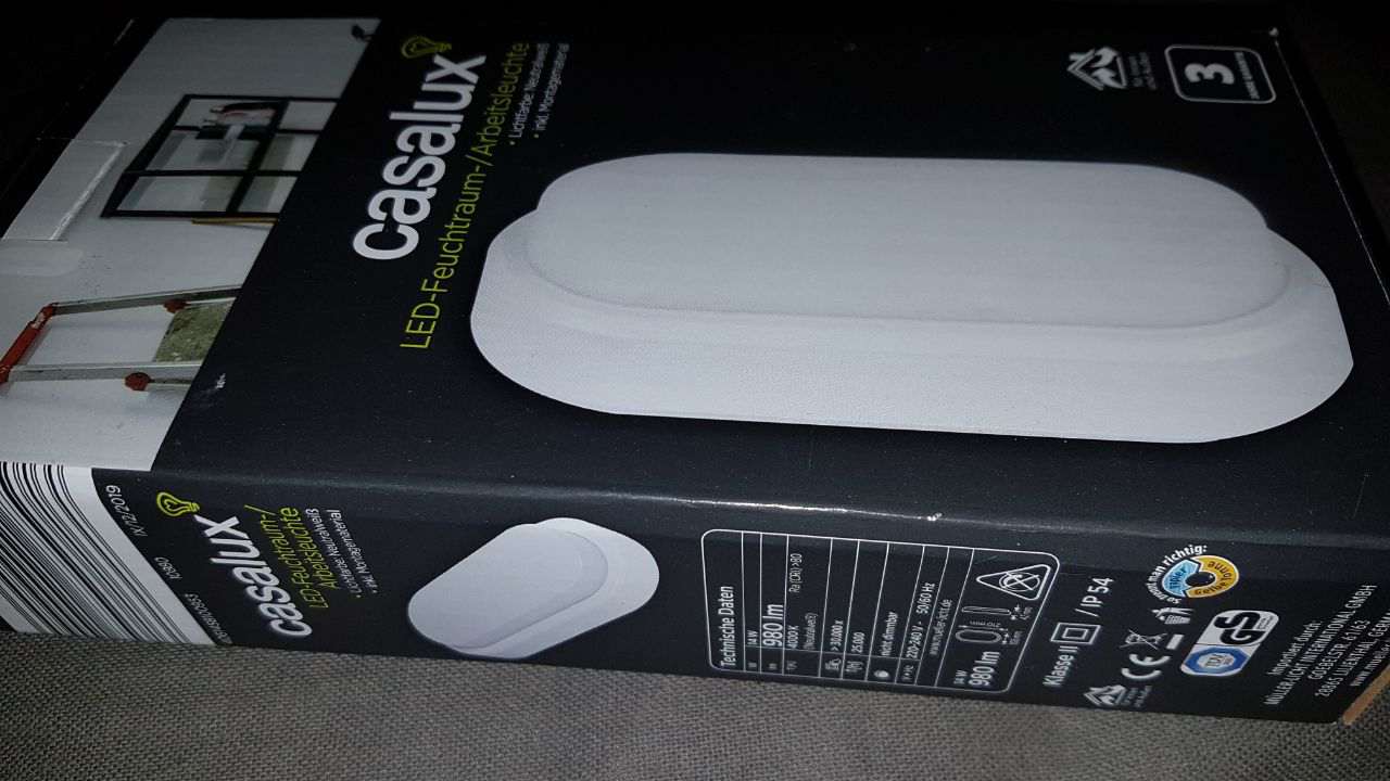

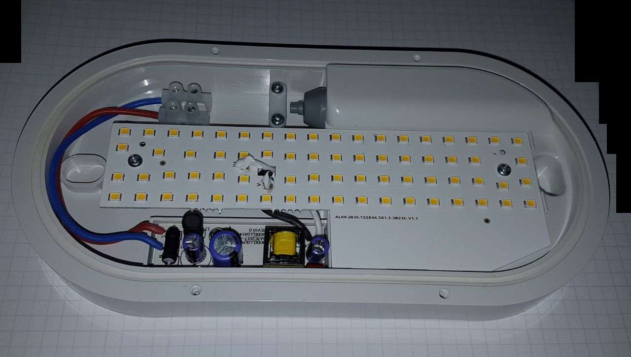

von Jenny P. (controllergirl)
Da es gerade heute zwei Updates gegeben hat und ich just ein ähnliches
Gerät erstanden habe, hier ein paar Infos dazu.
Und zwar hatte ich diese Woche beim Aldi eine solche Leuchte gekauft,
war sogar von 10 auf knapp 8€ reduziert.
Eine LED Kellerleuchte, 14W, 980lm, 4000K, Ra>80; natürlich hab ich sie
erst mal aufgemacht, muß man sowieso zum anschließen.
Ein erster Test zeigte eine doch recht spürbare Erwärmung der Rückseite,
mir persönlich zu stark spürbar. Müßte man mal richtig messen.
Das Gehäuse ist komplett aus Kunststoff, sodaß die Wärme an der
Rückseite da erst mal durch muß.
Zudem hängt der - auf dem Bild mit der Innenansicht - linke Teil der
LED-Platine "in der Luft" und der rechte Teil liegt direkt auf dem
Plastik des Gehäuseunterteils auf.
Ob die da selber mal testen wollen, welche Variante eher den Löffel
abgibt?
Auch bezweifle ich, daß sich bei Deckenmontage eine nennenswerte Thermik
einstellt.
Vergleichbare Modelle in runder Bauform oder als länglicher
Neonröhrenersatz gab es auch davon.
Mit Filament-Leds hatte ich auch schon mal Pech. In einer Außenleuchte
lösten sich nach ein paar Monaten die Beschichtungen von den Filamenten
und bogen sich an den Enden hoch. Schien auf die Funktion massive
Auswirkungen zu haben, zumindest kam kein Licht mehr raus :O)
Könnte an den extremen Temperaturwechseln (im Winter gab die den Geist
auf) gelegen haben.

Man müsste die Aluplatte dann aber erden und einen Berührungsschutz
anbringen.
Ich würde wirklich gerne wissen wie warm diese Aluplatte wird wenn da
11W verbraucht werden. Selbst wenn die LEDs einen Wirkungsgrad von 50%
hätten würde die Platte bei 5,5W Verlustleistung noch ganz schön warm in
dem Plastikgehäuse.
