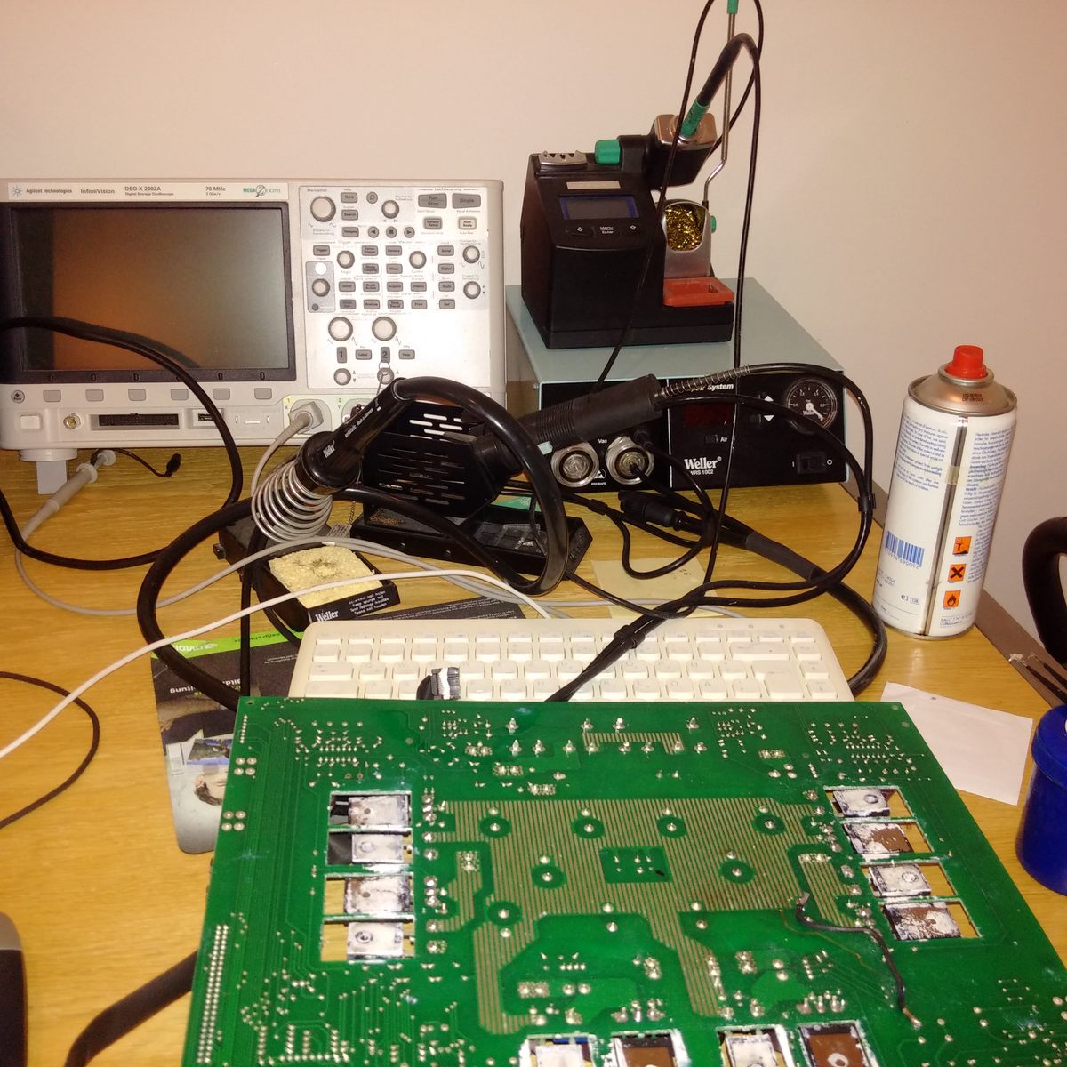

Kann mir  bitte einer  behilflich sein ,es handelt sich hier um ein
Photovoltaik Wechselrichter  der Fa. General Electric 5KW .Das problem,
das Gerät hat ca. gut 1 Jahr Strom eingespeist ,letzten Sommer ist einer
der beiden ausgefallen ,das Display war dunkel (Totalausfall) das DC DC
Netzteil und zwei IGBTs waren defekt (Kurzschlusss) .Das Netzteil könnte
ich reparieren ebenso wurden die zwei IGBT mit Original ersetzt ,ein
test ergab folgendes: der Wechselrichter Synchronisiert etwa 50sec man
hört für etwa 1 Sekunde das Netzrelais klacken und dann die Exsplosion
der beiden IGBTS . Jetzt habe ich alle 6 IGBTs getauscht
Spannungsfestigkeit bis 1200v (die alten sind  bis 600v) erneut mehrmals
getestet das Gerät synchronisiert und geht ins Netz für etwa 40-50 sec
dann erscheint der fehler "DC BUS Überspannung" das wiederholt sich
immer wieder 50Sec. Netz dann Störung ,ich besitze zwei gleiche Inverter
beiden haben das gleiche problem ,weist einer eventuell was das sein
kann?

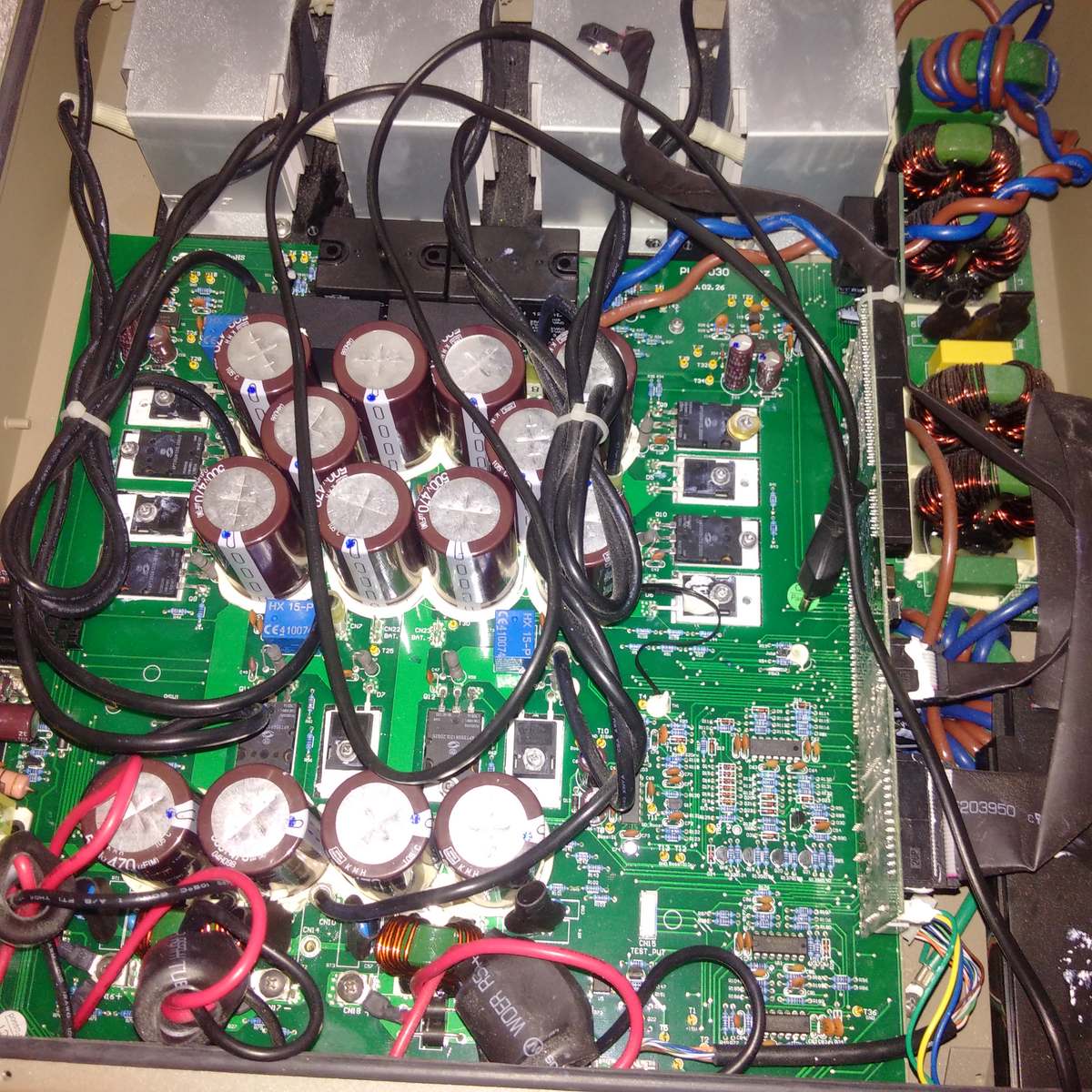

von Johann L. (johann_l)
Hier noch ein Foto

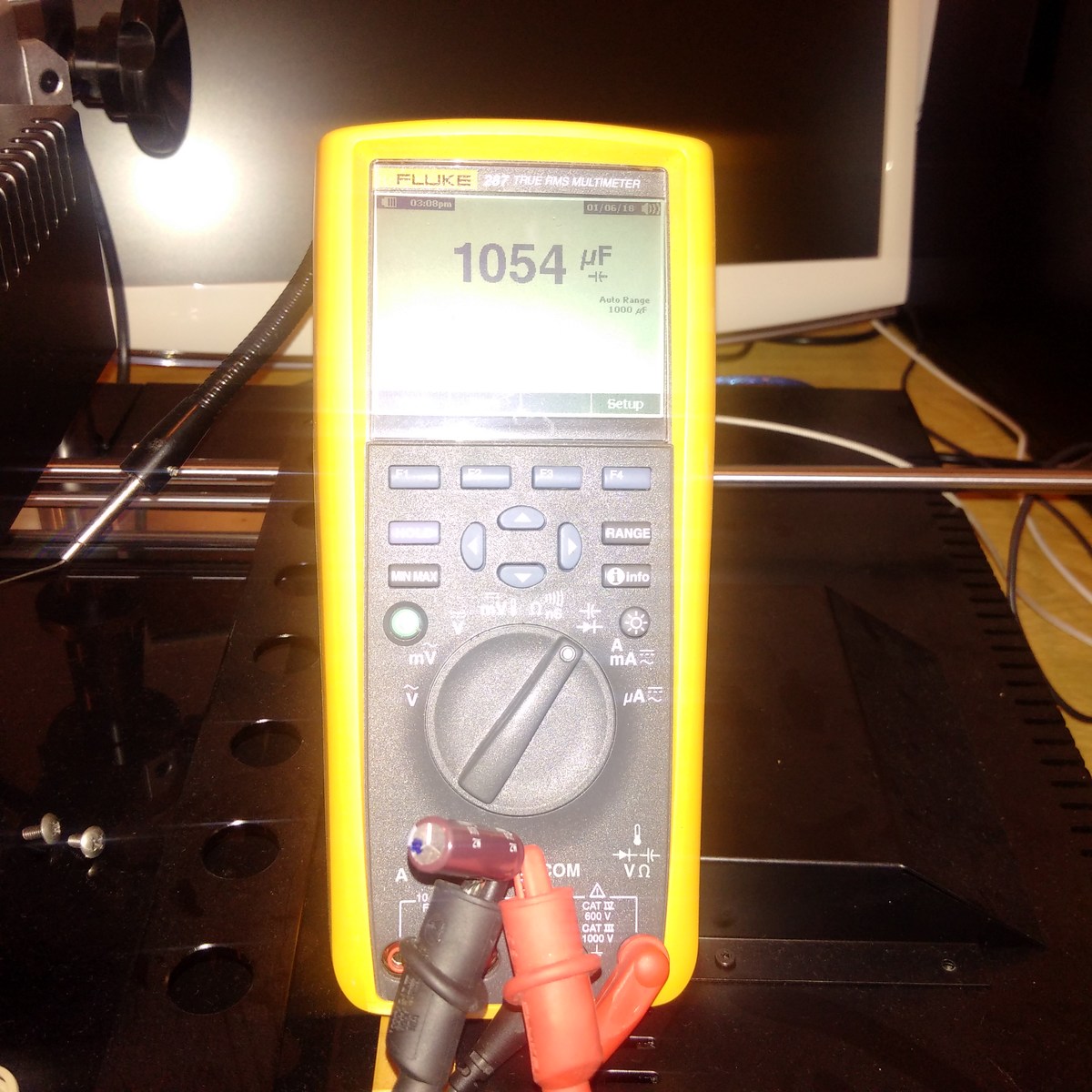

deshalb habe ich alle 10 Elkos an das zweite Gerät getauscht ,Kapazität
habe ich testweise  erhöht mit zwei Kondensatoren mal 470uF alles ohne
erfolg!

von Armin X. (werweiswas)
Hi
Wenns rummst kann auch die Ansteuerung der IGBTs defekt sein.
Tausche mal vorsorglich die Elkos der Treiber rechts oben neben TP3und
links oben neben TP20. Evtl hat es auch einen der TreiberICs geschossen.
Ihhhh ein ES5000-Verschnitt...
Wenn die FETs explodieren, sind die Treiber auf jeden Fall mit defekt.
In den dicken Kondensatoren ist so viel Energie gespeichert, daß die
IR2110/IR2113 auf jeden Fall mitgerissen werden. Eine Prüfung von deren
Ansteurung kann ebenfalls nicht schaden.
Du könntest probieren, das Gerät einmal ohne die FETs zu starten.
Vorsicht, die Kondensatoren werden trotzdem voll geladen und die Ladung
bleibt wegen der hohen Kapazität auch sehr lange bestehen. Einmal
anfassen und dann kommt der Sandmann zum letzen mal, mit einem kleinen
Besen und einer Müllschippe um die Asche wegzufegen.
Ich würde probieren, die Drain-Pins der Netz-Vollbrücke zu trennen, dann
kann dort kein Strom fließen, der alles zerstört. Vermutlich wird das
Gerät ohne FETs sofort auf Störung schalten, Dir bleibt also wenig Zeit
zum messen. Aber vielleicht reicht es, um die Kuvenform an den Gate-Pins
zu messen. Das muß ein sauberes Rechteck sein, die Pulsbreite
sinusmoduliert (funktioniert möglicherweise auch nicht ohne laufende
FETs.
Die Geräte sind ab Werk übrigens mit FETs bestückt und nicht mit IGBTs.
Da hatte also irgendwer vor Dir schon die Pfoten drin.

von Klaus R. (klara)
Johann L. schrieb:
> Hier noch ein Foto
Das nannte man früher "amerikanische Verdrahtung".
mfg Klaus
