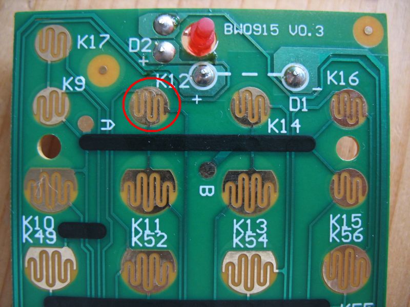

von Sören (Gast)

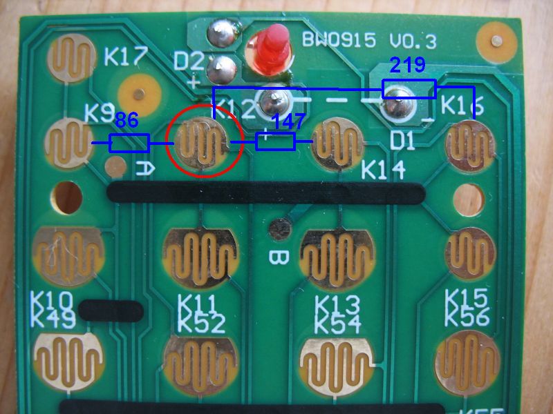

gerade versuche ich eine Fernbedienung zu reparieren. Sie funktioniert
jetzt auch wieder - fast.
Um Probleme mit den Silikontasten auszuschließen, habe ich mir einen
"Stempel" aus einer Taste einer alten Fernbedienung gebastelt. Damit
drücke ich nacheinander alle Kontaktflächen auf der Platine.
Der auf dem Foto rot markierte Knopf geht leider noch nicht.
Die drei abgehenden Leiterbahnen können mit dem Durchgangsprüfer
getestet werden. Sie haben Kontakt zu funktionierenden Knöpfen.
Mir ist jetzt unklar, warum dieser Knopf nicht funktioniert. Hat das
etwas mit diesem schwarten Balken zu tun, der quer durch's Bild läuft?
Evtl. ist er mit den darunter liegenden Leiterbahnen verbunden?
Wie kann ich das prüfen, bzw. reparieren?
Danke schon mal.
Sören
von georg (Gast)
Das muss er wohl, sonst wären die Tasten darüber und darunter nicht
angeschlossen. Der Balken muss zu beiden Stücken der senkrechten
Leiterbahn Kontakt haben. Prüfen.
Georg
von W.S. (Gast)
Dieser "schwarte-balken" ist ein Karbondruck-Leiterzug. Er hat natürlich
nicht den gleichen niedrigen Widerstand wie ein kupferner LZ, aber für
die sehr hochohmigen Signale auf der Fernbedienung reicht es aus. Rechne
mal mit einem Bahnwiderstand von einigen kOhm.
W.S.
von c-hater (Gast)
Natürlich könnte das etwas damit zu tun haben.
JA! Genau das ist seine Aufgabe. Der schwarze Balken war halt einfach
mal billiger als ein zweiter Cu-Layer, deswegen ist es halt ein
schwarzer Balken geworden...
Schaltung aufmalen, soweit erkennbar (also erstmal schwarze Balken
ignorieren). Dann schwarze Balken betrachten und physisch erkennbare
mögliche Verbindungpunkte zum Cu-Layer im Schaltplan setzen. Dann diese
Punkte  mittels Widerstandsmessung überprüfen und zwar in beide
Richtungen (also mit Austausch der Prüfspitzen). Wenn in beide
Richtungen irgendwas deutlich unter 10k zu messen ist->als Leiter im
Schaltplan einzeichnen.
Damit hast du dann mit relativ hoher Wahrscheinlichkeit die Schaltung.
Und wirst finden, dass (mindestens) ein unverbundener Punkt über ist.
Wenn du dann den Schaltplan hier postest, kann man sicher einen
"educated guess" darüber verlauten lassen, wo der nicht verbundene Punkt
angeschlossen sein sollte, aber nicht ist. Diese fehlende Verbindung
kann man dann per Draht und Lötkolben nachrüsten...

von Sören (Gast)
Vielen Dank.
Das Prinzip habe ich jetzt verstanden, siehe beigefügtes Foto. Dort habe
ich mal die Widerstände zwischen den Tasten eingetragen. Nach dem was
gesagt wurde, sieht das hier OK aus.
Inzwischen bin ich auf andere Tasten gestoßen, die mal funktionieren,
mal nicht. So werde ich jetzt wohl alle Leiterbahnen und Verbindungen
testen müssen.
Falls irgendwo kein Durchgang besteht: Nehme ich dann einfach dünnen
Draht und löte den an? Könnte ja auch sein, dass der Controller
Widerstandswerte auswertet, um auf die gedrückte Taste zu schließen.
Dann würde ein Draht nicht funktionieren.
Oder kann man diesen Streifen auch auf andere Art reparieren?

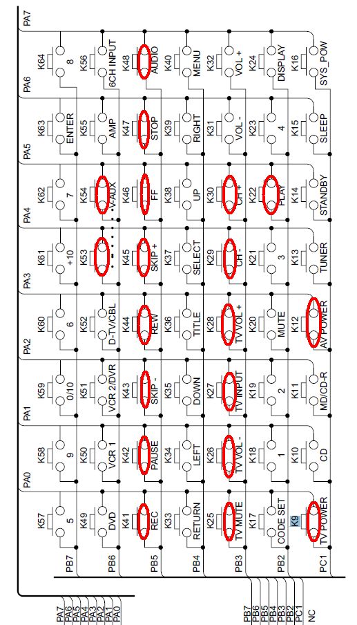

von Sören (Gast)
So, jetzt habe ich nochmal alle Tasten durchprobiert und die ohne
Funktion oder unzuverlässige im Schaltplan markiert.
Besonders auffallend sind Tasten 41-48, die alle in der gleichen Spalte
an PB5 liegen.
Zwischen diesen Tasten wurden folgende Widerstände zu PB5 gemessen:
K41, K42 - PB5: 291 Ohm
K43, K44 - PB5: 170 Ohm
K45, K46 - PB5: 182 Ohm
K47, K48 - PB5: 316 Ohm
Außerdem wurden die Widerstände zu den Zeilenleitungen gemessen:
K41 - PA0: 49 Ohm
K42 - PA1: 50 Ohm
K43 - PA2: 0 Ohm
K44 - PA3: 0 Ohm
usw.
Diese Widerstandswerte scheinen OK. Die acht Tasten haben aber keine
Funktion.
Muss ich jetzt annehmen, dass der Controller defekt ist?

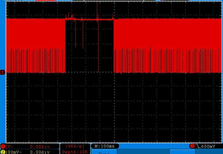

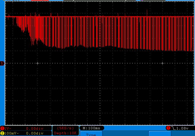

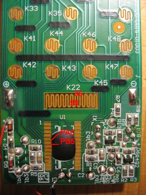

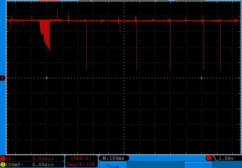

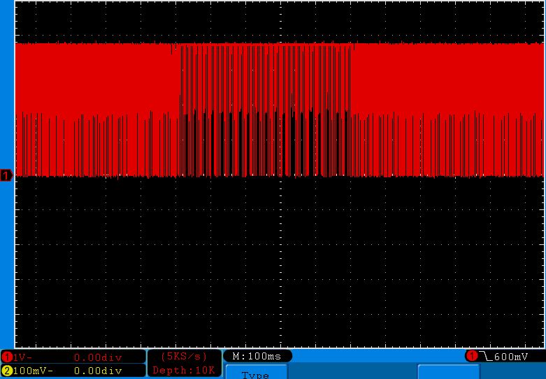

von Sören (Gast)
Hallo nochmal,
habe jetzt noch ein paar Messungen gemacht.
Heute funktioniert Taste K41 nach wie vor nicht. Taste K42 funktioniert
plötzlich zuverlässig.
Die Anhänge von gestern zeigen diese Tasten und auch den Schaltplan.
Die gemeinsame Leitung PB5 von K41 und K42 zeigt bei Betätigen der Taste
deutliche Unterschiede:
Bei der "guten" Taste K42 bleibt das Signal während des Tastendrucks
mehr oder weniger high, bei der "schlechten" Taste K41 wechselt das
Signal dauernd zwischen high und low.
Ebenso sehen die separaten Leitungen PA0 bzw. PA1 verschieden aus:
Bei der "guten" Taste K42 geht das Signal nur alle 200ms auf low, bei
der "schlechten" K41 geschieht dies fortwährend.
Dann habe ich noch den Oszillator angeschaut, der bei Betätigung beider
Tasten zuverlässig anläuft.
Schlussfolgerungen:
Der Tastendruck wird zuverlässig erkannt, da der Oszillator immer
anläuft.
Das Scannen der Tastenmatrix sieht unterschiedlich aus, warum ist
unklar.
Für mich sieht das immer mehr danach aus, als ob der Controller ein
Problem hat. Ich habe übrigens mal dessen Eingänge gemessen und überall
eine Diodenspannung von ca. 0,8V gesehen.
von batman (Gast)
Hatte in solchen FB schon mehrfach kalte Lötstellen, die kaum zu sehen
oder zu messen waren. Komplettes Nachlöten half. Oder wer sich traut,
für 2 Minuten bei 220°C in den Umluftofen.
von T. M. (tomtomtom)
Warum brückst Du nicht mal die entsprechenden Spalten und Zeilen direkt
am IC. Dan wüsstest Du ob das IC Funktioniert.
M.f.G.
tomtomtom

von Sören (Gast)
Gute Tipp! Danke!
Habe mal die Kontakte direkt am Controller gebrückt:
Die gute Taste funktioniert.
Die schlechte Taste geht auch damit nicht.
Damit ist der Fall jetzt doch klar, oder?
Da das eine Matrix ist, müssten dann aber auch andere Tasten ausfallen,
nämlich entweder alle, die an der gleichen Zeile oder an der gleichen
Spalte hängen. Das aber scheint nicht der Fall zu sein?
Könnte es sein, daß das gar keine richtige Taste ist?
Die Frage mag auf den ersten Blick vielleicht seltsam klingen, aber es
gibt Fernbedienungen, die für alle Modelle die gleiche Platine nutzen,
aber die Silikonmatte hat je nach Modell unterschiedlich viele Tasten,
und die ungenutzten Kontaktfelder schlummern blind im
Fernbedienungsgehäuse.
von Sören (Gast)
Für jede Tastenstruktur auf der Platine gibt es eine zugehörige Taste
der Silikonmatte, die mit der jeweiligen Funktion beschriftet ist.
Irgendwie ist das ganze schon seltsam...
Jetzt muss eben eine neue her.
