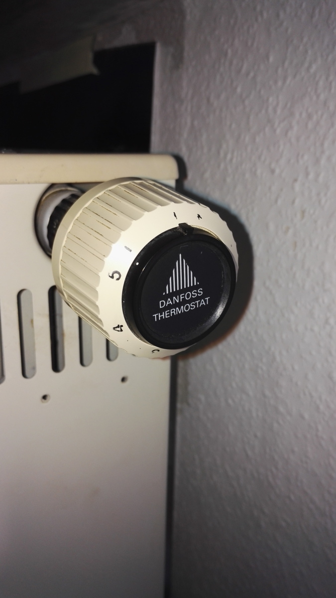

Guten Morgen,
Unser Thermostat ist irgendwie verbogen und jetzt ist die Heizung
dauerhaft an.
Wie kann ich das Ding abmontieren um es wieder gerade dran zu machen? Es
sieht so aus, als bräuchte man einen Sechskant dafür aber entweder sind
meine zu groß oder zu klein.
Im Internet steht einfach, dass man es gegen den Uhrzeigersinn drehen
soll aber da tut sich nichts.
Wisst ihr weiter? Es wird langsam sehr heiß lach
von Andreas B. (bitverdreher)
Besorge Dir einen passenden 6-Kant bevor Du alles rundgedreht hast
von Toni Tester (Gast)
1.: Thermostatkopf auf Stellung 5 stellen
2.: Innensechskantschrauben (bin mir gerade unsicher, ob eine oder zwei
vorhanden sind) mit passendem Inbusschlüssel lösen
3.: Profit.

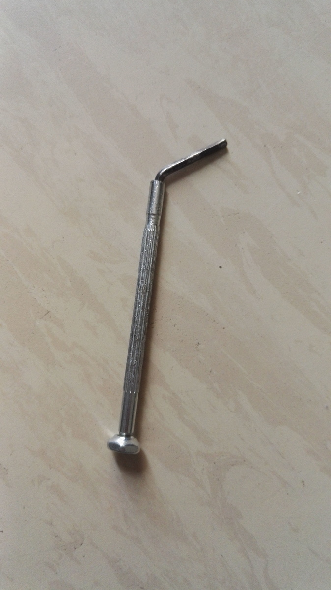

von Hkn87 (Gast)
Hab es mit dem Sechskant Marke Eigenbau geschafft :)

von Sebastian L. (sebastian_l72)
Das nächste Mal: Montage- und Gebrauchsanweisung:
http://waerme.danfoss.com/PCMPDF/VI51T603_begr-blok.pdf
von Sören (Gast)
Genau mit diesem Thermostatkopf hatte ich das auch mal.
Nachdem die Schraube + Schelle gelöst ist, kann man den Thermostatkopf
abziehen. In meinem Fall brach dabei leider ein Kunststoffteil ab, das
normalerweise auf den Ventilstift bedient.
Naja, der Thermostatkopf war schon älter und der Kunststoff spröde...
Da war dann ein Neukauf notwendig.
