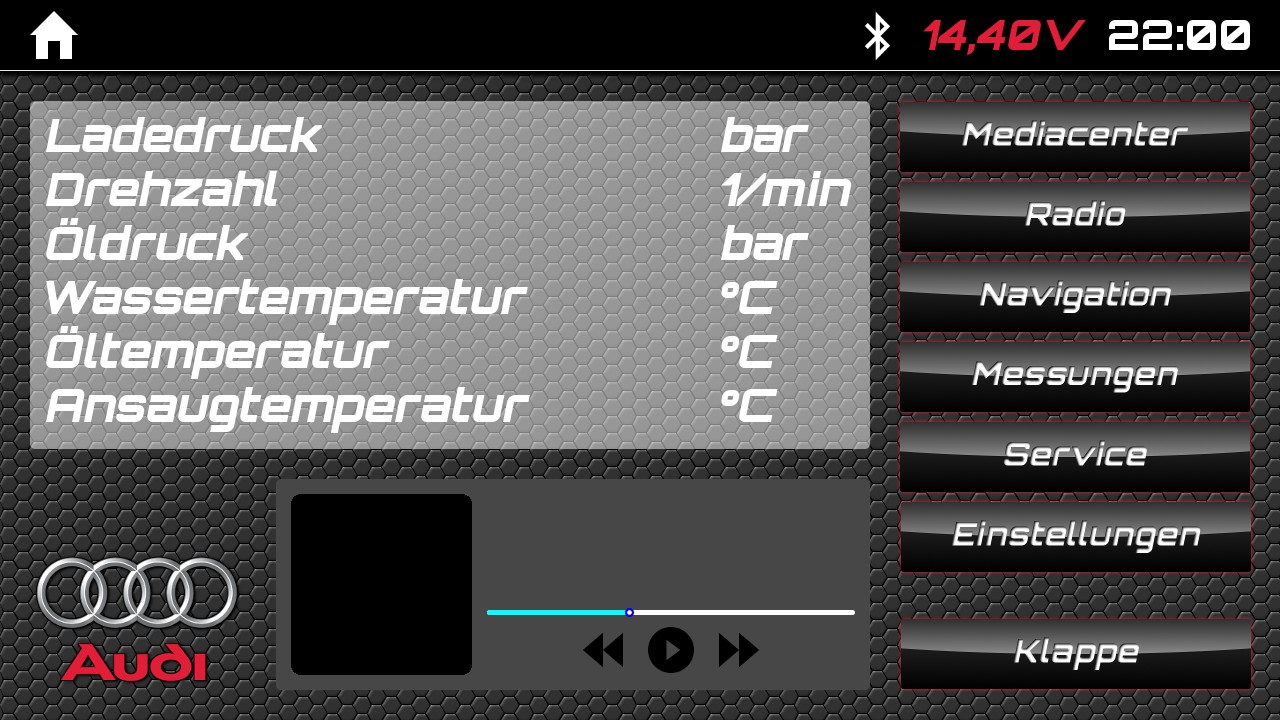

Hallo Communitiy, ich habe vor mein eigenes Autoradio mit folgenden Funktionen zu programmieren. - Daten via OBD2 Schnittstelle aus zu lesen und an die richtigen Stellen einsetzen - die Funktionen der Button sollten selbst erklärend sein :) der Miniplayer soll nur eine art Widget sein, der richtige Player befindet sich im Mediacenter.. durch den Button "Klappe" soll ein Relai angesteuert werden. Mein Gedanke war ein Raspberry Pi 3 b mit GPS, einer passenden Soundkarte und obd2 Auslesegerät.. Jedoch scheitert das Projekt wahrscheinlich schon am realisieren der Grafik im Anhang.. Könntet ihr mir weiter helfen, wie ich mein/dieses Projekt programmieren kann? (möchte gern mein Design, wie auf dem Bild nutzen) Ja, die Betriebserlaubnis des Fahrzeuges wird dadurch erlöschen. Ein Tablet oder ein Androidradio möchte ich nicht verbauen :) über hilfreiche Antworten würde ich mich freuen :)

Michele96 schrieb: > Ich glaub ich verstehe es nicht richtig mit dem Kivy. > Ich habe ja oben ein Bild von meinem Design (Alpha, wird noch ein wenig > bearbeitet) > > Besteht mit Kivy die Möglichkeit, die Funktionen des players zu > verwenden? Kodi ist erstmal ein Media-Center. In dem default-theme ist das ausgelegt um auf einem TV oder dgl benutzt zu werden. (XBMC war die Abkürzung für Xbox Media Center) Der "media-player" teil ist schon fertig. Du gehst jetzt her und schreibst ein theme dafür mit dem du die Menüstruktur und Darstellung der Knöpfe anpasst.
Max D. schrieb: > Michele96 schrieb: > Ich glaub ich verstehe es nicht richtig mit dem Kivy. > Ich habe ja oben ein Bild von meinem Design (Alpha, wird noch ein wenig > bearbeitet) > Besteht mit Kivy die Möglichkeit, die Funktionen des players zu > verwenden? > > Kodi ist erstmal ein Media-Center. > In dem default-theme ist das ausgelegt um auf einem TV oder dgl benutzt > zu werden. (XBMC war die Abkürzung für Xbox Media Center) > Der "media-player" teil ist schon fertig. > > Du gehst jetzt her und schreibst ein theme dafür mit dem du die > Menüstruktur und Darstellung der Knöpfe anpasst. also könnte ich das Media-Center so verwenden, wenn ixh auf meinen button drücke, das ich dann zu diesem Mediamenü gelange? das wär aufjede fall nice :) möchte mich schonmal für die, bis jetzt reichlichen und hilfreichen Antworten bedanken :) Ich würde dieses Projekt anschließend mit euch Teilen (inkl. Beschreibung)
