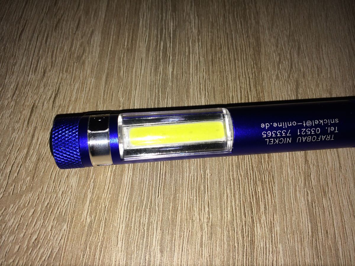

Hallo an alle, Ich finde die Streifen vom Licht her super und suche diese als Einzelteil? In diesen sind 4 LED drin. Hate einer ne Idee wo es sowas gibt? Bin nicht grad fündig mit Google geworden, evtl. hats mit dem mir unbekannten Fachbegriff der Dinger zu tun. Danke

Daniel E. schrieb: > Ich finde die Streifen vom Licht her super und suche diese als > Einzelteil? In welcher Größe hättest du sie denn gerne?
Danke , Schwarzseher, super ? ?? ! Frage an alle, gibt's die auch als 3 V Variante zum Helligkeit regeln oder nur 12 V und 24 V Varianten ? Auf die schnelle finde ich nur die oder kann ich mir die Suche nach 3 V ersparen ? Danke.
COB LED bestehen aus mehreren einzelnen LED, daher wirst du eher unwahrscheinlich welche mit 3V finden. https://www.digikey.de/de/articles/techzone/2016/aug/the-basics-of-chip-on-board-cob-leds Sprich du brauchst einen entsprechenden LED Treiber (Boost/StepUp) wenn du mit 3V arbeiten möchtest. Bräuchtest du für die Strombegrenzung aber eh.
Danke Egon! Durch den Verbauten Strom Treiber wird kein einstellen der Helligkeit möglich sein. Schade eigentlich. Da muss ich doch wieder zu einzelnen LED greifen. Alle geklärt und Danke an alle !
Du könntest durchaus sowas einbauen (hinter dem Step Up): https://www.ebay.de/itm/LED-Mini-Funk-Controller-Dimmer-Regler-mit-Fernbedienung-neu-in-OVP/132474991670?hash=item1ed81ff436:g:b-IAAOSww-BaXxSd Hab ich mal in ein Kostümteil verbaut. Funktioniert sogar durch ein Metallgehäuse und tut tatsächlich nicht flimmern (bin da selbst recht empfindlich und Vidokameras sowieso).

Alex G. schrieb: > Du könntest durchaus sowas einbauen (hinter dem Step Up): > https://www.ebay.de/itm/LED-Mini-Funk-Controller-Dimmer-Regler-mit-Fernbedienung-neu-in-OVP/132474991670?hash=item1ed81ff436:g:b-IAAOSww-BaXxSd stimmen die angegebenen max 12A, oder macht das ding vielleicht schon bei 5A die grätsche?
Der TE hat eine art Taschenlampe, denke mal da wird er keine 12A brauchen... Habs nur für etwa 1.5A genutzt. Hab aber noch eins hier rumliegen. Werd ich mal testen sobald ich nen passenden Verbraucher finde.
