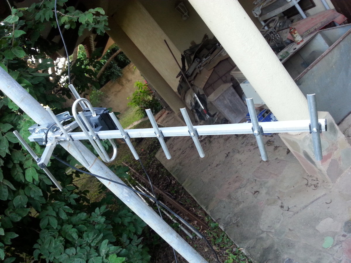

Da wird der Netzbetreiber die Frequenz gewechselt haben. Oder jemand hat dir was in die Sichtverbindung zum Funkturm reingebaut.
Hallo die Netzbetreiber stellen nach und nach Frequenzen, die bislang für GSM genutzt wurden, auf LTE um. Dadurch kann die Versorgung an manchen Orten für GSM schlechter werden. Gruss

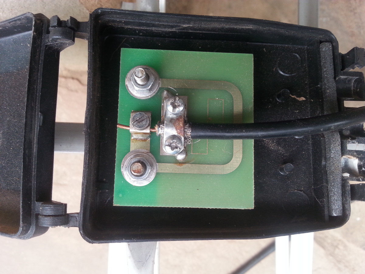

Klaus schrieb: > Kabel( 50 ohm 10m ) ist io. Kein bruch > od. Kurzschluss mit durchgangsprüfer festgestellt Die Dämpfung bei HF kannst du so auch nicht sehen. Wenn der Klemmenkasten offen war, hat der Sturm da vielleicht Wasser reingeblasen, das sich dann im Abschirmgeflecht ausgebreitet hat. Man sagt dazu, das Kabel ist abgesoffen. Das Wasser bekommst du in absehbarer Zeit nicht mehr raus. Neues Kabel nehmen.
Hallo Danke für die Antworten. Über das Problem mit der Außenantenne habe ich x mal mit dem Netz anbieter ( BOLIVIEN ! ) gesprochen eine Änderung der Frequenz o.ä. ist auszuschließen. Er meint es liegt am Chip glaube ich nicht da die Funktion mit der innenantenne wenn auch schlecht gegeben ist. Der klemmkasten war innen nass kann demnach am abgesoffenen Kabel liegen. Habe z.zt. nur Antennenerdkabel werde wohl demnächst neues Kabel und Stecker kaufen müssen. Verdreht war die Antenne nicht . Es ist absolut kein Empfang möglich die Signalamzeige =0. Sonnige Grüße Klaus

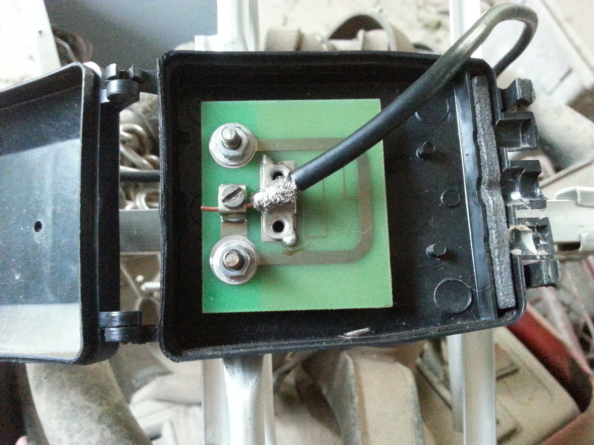

Ps. Am Klemmkasten ist zur besseren Ansicht die Kabelklemme entfernt.
Das Kabel sieht aber nicht so aus als sei es abgesoffen. Was ist mit der Abschirmklemme? womit hat diese Verbindeung? Ralph Berres

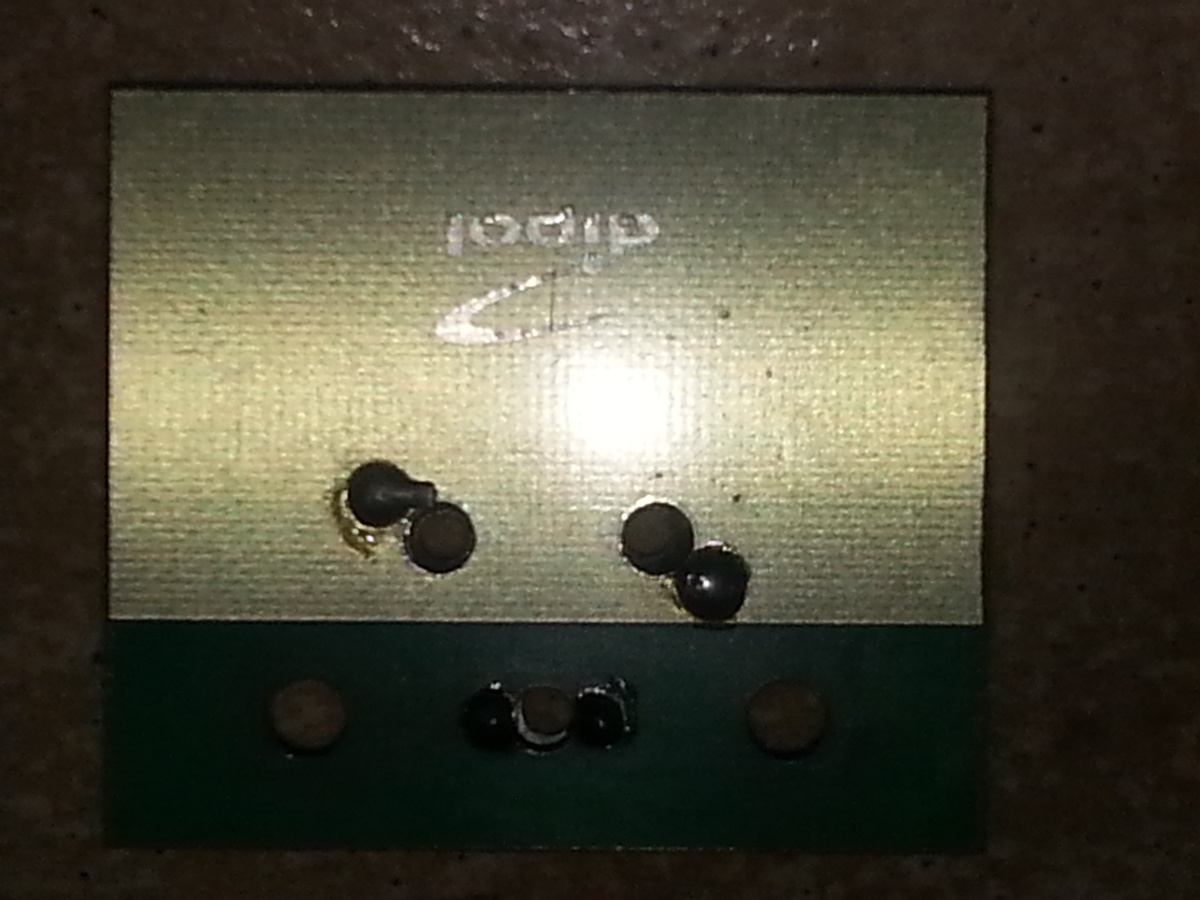

https://www.mikrocontroller.net/attachment/354875/20180125_091648.jpg Möglicherweise liegt ein Haarriss vor an den feinen Leiter- bahnstrukturen in Bildmitte.
Habe mit Lupe, Brille und großen Augen keinen Haarriss finden können. Das Kabel soll auch nicht abgesoffen sein. Hat jemand noch eine Idee. Brauche den Terminal dringend ist mit Wählgerät der Alarmanlage koppelt.
Klaus schrieb: > Habe mit Lupe, Brille und großen Augen keinen Haarriss finden > können. > Das Kabel soll auch nicht abgesoffen sein. > Hat jemand noch eine Idee. Brauche den Terminal dringend ist mit > Wählgerät der Alarmanlage koppelt. Stecker am Terminal OK? Schau mal die Rückseite der Platine an, da scheinen sich Bauteile zu befinden. (ev. abgesoffen/weggefressen). Kurt
Auf der Rückseite ist nicht s. Am Stecker und Adapter sehe ich auch nichts .
Wie sieht die Klemmschelle auf der Innenseite aus? Auf dem Bild kann man erkennen das die an einer stelle Angerostet ist.

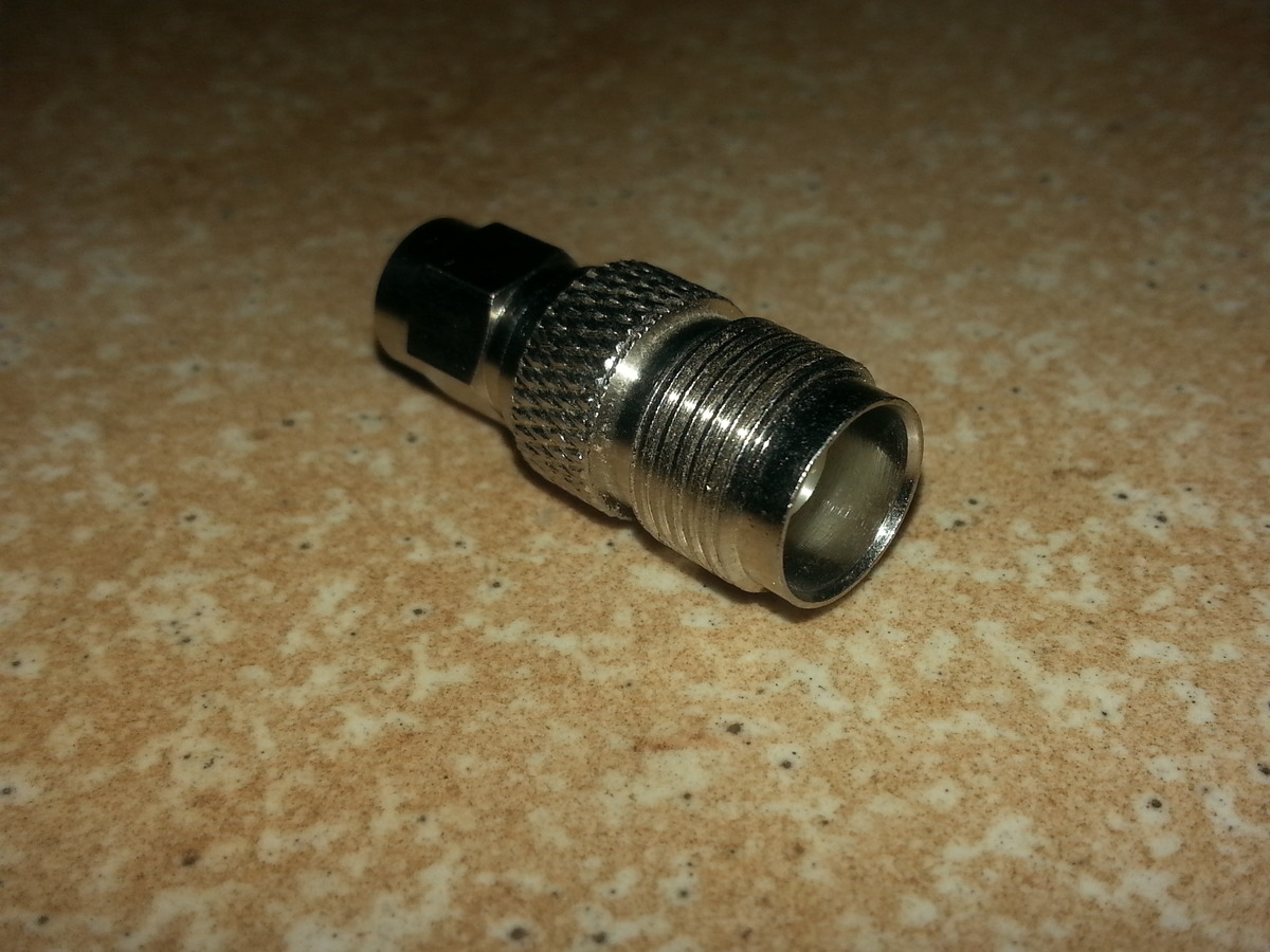

Klaus schrieb: > Habe z.zt. nur Antennenerdkabel werde wohl demnächst neues > Kabel und Stecker kaufen müssen. Falls du ein neues Kabel kaufst, dann nehme vernünftiges Kabel kein RG58 stattdessen Aircell-7 oder wenigstens Ecoflex-5 und lasse dir an einen Ende direkt ein SMA Stecker montieren. Firmen wie UKW-Berichte Steckershop oder SSB-Elektronik liefern dir das Kabel mit der Wunschlänge fertig konfektioniert. Kostet halt ein paar Euro, erspart aber Stress ohne Ende. Dem im Bild gezeigten Adapter C-Norm auf SMA traue ich keinen Milimeter über den Weg. Da du ja mittlerweile alles ausgeschlossen hast, bleibt ja fast nur noch die Kabel-Steckerkombination übrig. Ralph Berres
Klaus schrieb: > 20180125_091648.jpg > > 231 KB, 96 Downloads noch was schaue mal auf das obere Ende von dem Bild. Da sehe ich einen eventuellen Kurzschluss zwischen Dipolanschluss und Masseklemme, in Form eines verirrten feinen Drahtstückes. Oder sieht das nur auf dem Bild so aus? Ralph Berres

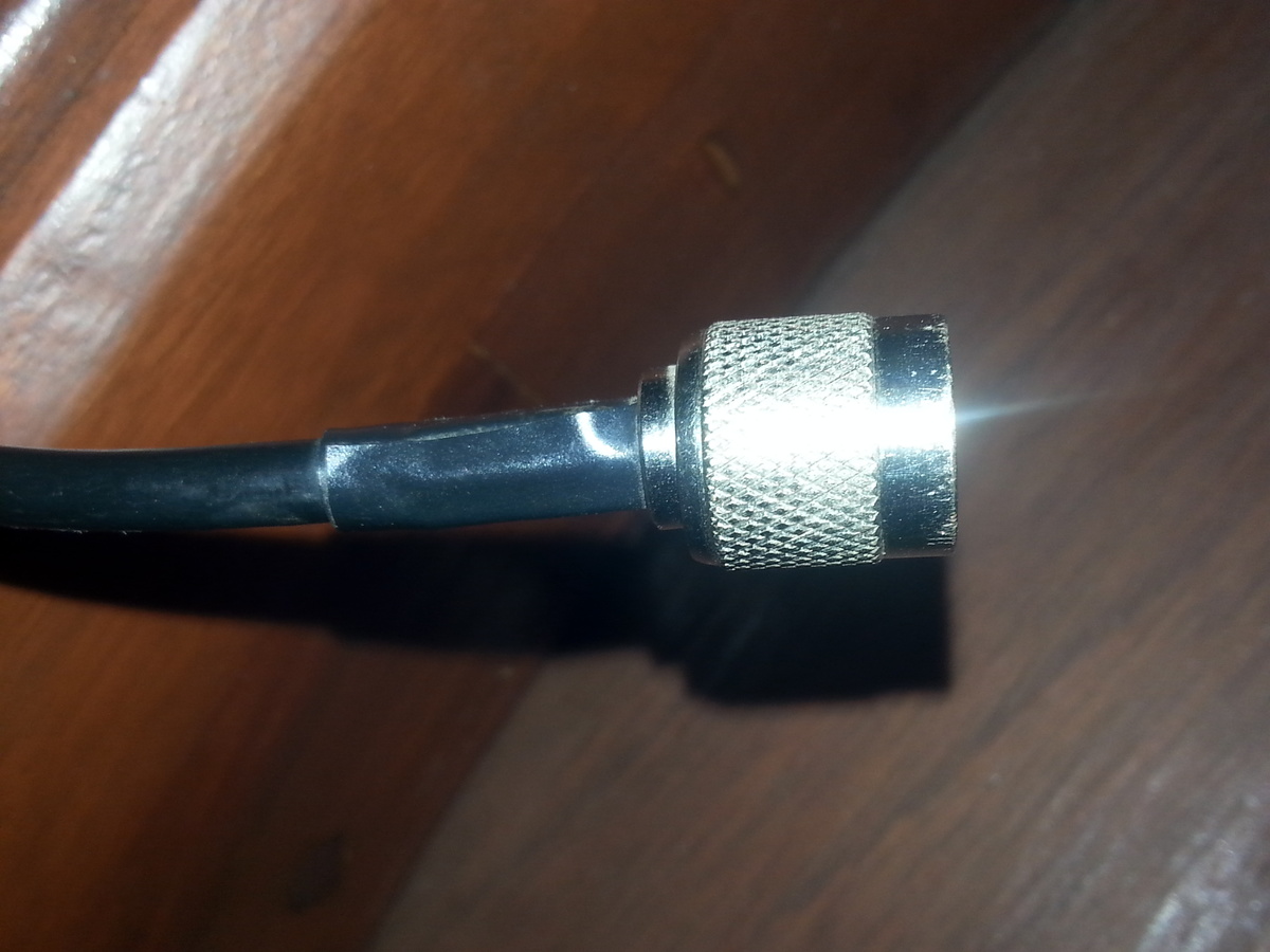

Hallo Ich bedanke mich für alle Hinweise. Der Fehler scheint am Stecker zu liegen , habe mal 75 Ohm Kabel angeschlossen funktioniert. Dann den Stecker abgeschnitten und nur das Kabel "angeschlossen" funktioniert. Nächste Woche werde ich einen neuen Stecker kaufen. Sonnige Grüsse Klaus
