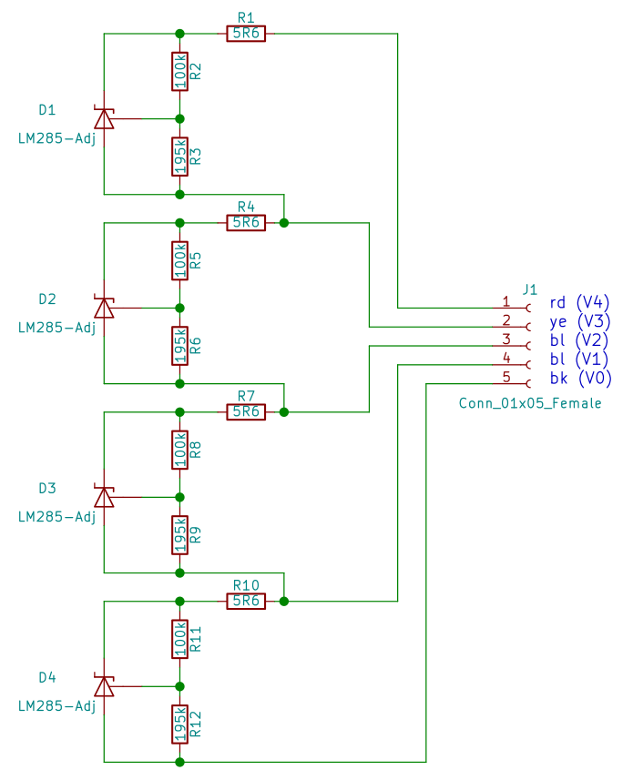

Guten Tag, ich versuche gerade zu verstehen wie ein Lipo Balancer funktioniert. Nehmen wir an ich haben einen 4s Lipo. An diesem Lipo sind 5 dünne Kabel.(Messleitung) 1xMasse 4x einzelne Lipo Spannungen. Es darf ja die Spannung nicht über 4.2 Volt ansteigen. Nehmen wir an der Maximale Ladestrom ist 25Ampere. Jetzt steigt die Spannung an einem Lipo Element über 4.2 Volt. Was macht jetzt das Ladgerät. Wird jetzt nur der Strombegrenzt oder wird dann über die "Messleitung" das einzelne Lipo Element geladen. Vielleicht hat da jemand Ahnung. Dankeschön
Wenn der Maximale Ladestrom 25A der Zellen sind dann wird nur bis ca. 80% Ladung der Zellen mit 25A geladen. Danach sinkt der Strom schon ab. Bei ca. 4V Pro Zelle ist der Ladestrom dann nur noch wenige Ampere wenn überhaupt. Der Balancer schaltet bei 4.2 einer Zelle einen Bypass Widerstand parallel damit ein Teil des Stromes an der Zelle vorbeigeleitet wird, je nach Ladegerät wenige mA bis 100-200mA. Je nach dem wie weit die Zellen auseinander liegen kann das Lade-Ende schon noch einige Zeit dauern.
Ingo24 schrieb: > Was macht jetzt das Ladgerät. Wird jetzt nur der Strombegrenzt oder wird > dann über die "Messleitung" das einzelne Lipo Element geladen. Das hängt vom Ladegerät ab. Meistens wird der Strom an der vollen Zelle über den 5R6 und dem LM285-Adj vorbeigeführt. Diese Schaltung ist aber nur für geringe Bypass-Ströme geeignet (ca. 20mA). Man könnte sie höchstens für E-Bike Akkus einsetzen. Stärkere Balancer haben noch einen Transistor und evtl. noch einen Leistungs-Widerstand eingebaut.

hallo, wenn eine zelle voll ist wird der ladestrom über den 5,6 ohm widerstand vorbeigeleitet, wird dabei die zelle über den 5,6 ohm kuzgeschlossen??? vielen dank! matze
@ matze (Gast) >wenn eine zelle voll ist wird der ladestrom über den 5,6 ohm widerstand >vorbeigeleitet, Ja, über dein 5R6 Widerstand und die ICs D1-D4. > wird dabei die zelle über den 5,6 ohm kuzgeschlossen??? NEIN! Das Ganze ist ein Parallelregler! D.h. die Regler, in diesem Bild https://www.mikrocontroller.net/attachment/354450/Balancer_3V6_LiFePo4_20Ah.png D1-D4 regeln ihren Stromfluß soweit, daß die Spannung an der Zelle nicht über 4,2V steigt. Die beiden Widerstände rechts davon sind ein Spannungsteiler, mit welchem der IC die Spannung mißt. Bei größeren Strömen reicht der kleine IC nicht aus, da muss ein externer Transistor her. Beitrag "Re: TL431-LiPo-Balancer "reloaded""
