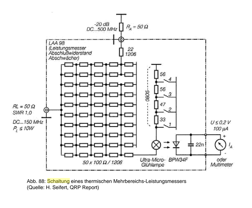

Habe mal ein  HF-Wattmeter gesehen mit 15-50 St.SMD 2512 auf der Platine
gesehen?War es im AATIS oder?
Aber wo?
                     Gruss Hans

von Hans K. (Firma: privat) (sepp222) Flattr this
Glaube LAA 98 heisst die Schaltung in Wattmeter kalibrieren in diesem
Forum.
Die SMDs sind halb so gross,aber den Kompletten Artikel mit Platine
finde ich nicht mehr.
In der HF-Messpraxis vom Fr--s Verlag
                                           Gruss Hans

von Uwe (de0508)
Hallo Hans,
ich hatte das AS640 Leistungsdämpfungsglied 40dB /20W mit Messausgang
bei der AAtis e.V. veröffentlicht:
https://www.aatis.de/content/bausatz/AS640_Leistungsd%C3%A4mpfungsglied
Im Beitrag Praxisheft 20, S. 119 ist auch noch der Frequenzgang und die
Anpassung (S11) bis 160MHz (150MHz @-30dB) abgedruckt.

von Uwe (de0508)
Danke,
das LAA98 ist die Basisschaltung meines AS640 Leistungsdämpfungsglied.
