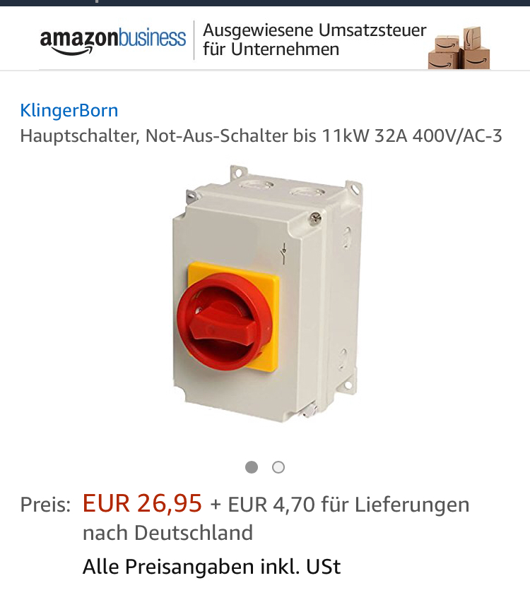

Moin Für einen 9kW Heizstab suche ich einen Not-Aus Schlter mit drei Öffnern. Auf Anhieb (Conrad&co) finde ich nur Exemplare mit einem Schaltstrom von 2,5A. Funktioniert die Not-Aus Funktion bei 3 Phasen anders? Oder suche ich falsch? Danke und Gruß Kolja Conrad Suche: https://www.conrad.de/de/not-aus-schalter-o0216440.html?tfo_ATT_LOV_CONTACT-TYPE=3%20%C3%96ffner Schön wäre ein Schalter mit Gehäuse :-)

Dann nimm halt: https://www.spitzenspannung.com/epages/63763210.sf/?Locale=de_DE&ObjectPath=/Shops/63763210/Products/JS3P16A-G&ViewAction=ViewProductViaPortal&gclid=CjwKCAiA15vTBRAHEiwA7Snfc8UfL1XoLjS5TZ_4l2uHatOXcO97JG3q_EqLLBzSe-YcPOsAvHzrIBoCumcQAvD_BwE und schalte ggfs. ein Schütz in Kombination mit einem Not-Aus-Pilzschalter nach. Die 3 poligen Maschinenschalter haben fast immer die Funktion des Hauptschalters , die Not-Aus Funktion kommt separat. Kannst Du aber kombinieren, wenn Du einen 3 poligen Hauptschalter mit Unterspannungsauslösung verwendest, und den Not-Aus Pilzschalter in die Zuleitung zur Unterspannungsspule setzt.

Andrew T. schrieb: > Die 3 poligen Maschinenschalter haben fast immer die Funktion des > Hauptschalters , die Not-Aus Funktion kommt separat. Nein. Wenn der Hauptschalter wie im Bild Rot auf Gelb ist, dann muss er auch die NOT-AUS-Funktion haben. Das heißt, er muss alle gefährlichen Spannungen/Bewegungen abschalten. Im anderen Falle werden Schalter mit schwarzem oder grauem Griff verbaut und der NOT-AUS-Taster ist separat eingebaut.
