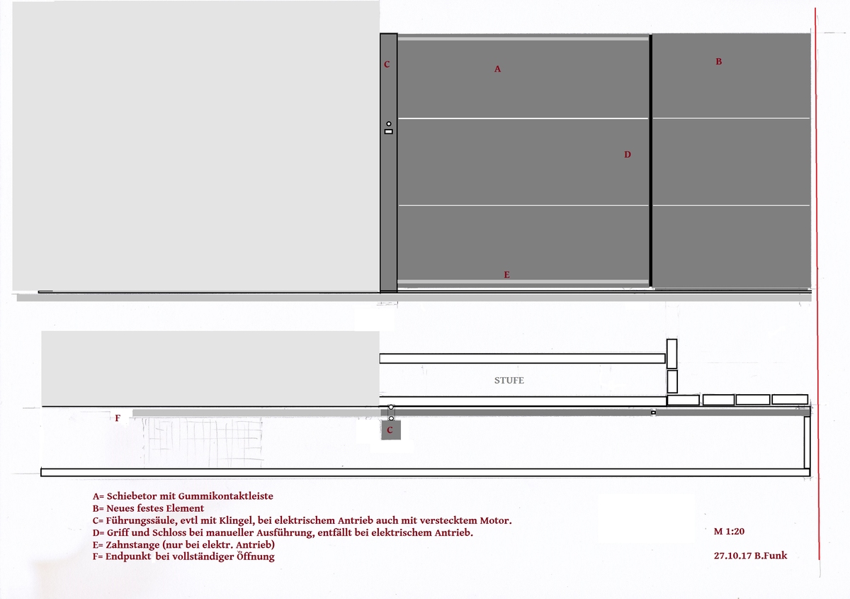

Da hätte ich mal eine Frage: Bei dieser Toranlage wird der Antrieb in der Stütze (15x15 cm Querschnitt) verbaut. Rundum Stahl +3mm Alublech. Wasserdicht gekapselt. Die Empfangsleistung der 2 Empfänger (Befehlsgeber und Signalübertragung der Kontaktleiste) wird bescheiden, bis nicht vorhanden sein. Nun möchte ich aus Designgründen weder 2 Stabantennen, noch irgendwelche andere auffällige Teile anschrauben. Es gibt doch Wendelantennen. Wäre es möglich, 2 Stück in ein kleines Kunststoffgehäuse zu packen (evtl. vergießen) und das möglichst un- auffällig anzubringen? Die geschirmte Antennenleitung wäre max. 1,5 m lang. Die Empfangsleistung könnte problemlos etwas schlechter sein, als so ein 15cm Drahtstück. Viele Grüße Bernd

kreativ: einen Kasten aus weißem Plexi anbringen, mit Hausnummer oder Beleuchung und für die Antenne nutzen. An der Oberkante der Öffnung eine Zierleiste (oder Tropfleiste) aus Plastik anbringen, in dieser die Antenne verstecken. Das wäre auch an der Seitenkante möglich, z.B. gíbt es da evtl. ein Hohlprofil zur Abdichtung (ist das der kleine Kreis in der Skizze?), in die die Antenne einigermaßen passt. optimal wäre ja ein Abstand der Antenne vor der leitfähigen Fläche. aber es geht ja nicht darum, Reichweite zu erzielen,sondern man ist eher über eine auf zehn Meter begrenzte Reichweite froh, wegen der Störsicherheit gegen Fremdsignale. Evtl. auch die Bedienplatte außen auf 10mm Kunststoff platzieren. Der Bedienplatte dann etwa lambda viertel als Diagonale geben und sie als Antenne missbrauchen.

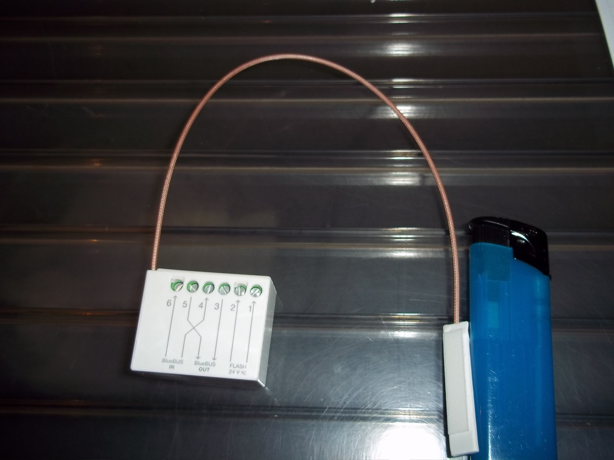

Hier ein Bild des Empfängers der Kontaktleiste. Was meint ihr? Antenne oder Schaltkabel verlängern (Ca. 1,5 m)?? Das Antennenkabel bis zur Chipantenne ist doch länger als die Erinnerung, ca. 25 cm, Wenn ich diese Antenne(Chip) in mein Kunststoffgehäuse bringe, habe ich da ein großes Loch, das abgedichtet werden muss. Ein Verguss beider Antennen in der Schachtel wäre nicht schlecht. Hätte das elektronische Auswirkungen? Grüße Bernd
Bearbeitet durch User
Rückmeldung. In der Plastikbox sind beide Antennen verbaut. Die Box ist 6 x 6 x 4 cm groß. Die Chipantenne vom Übertragungssystem passt gerade so rein. Den Draht (ca. 16 cm) vom Empfänger hab ich irgendwie reingewurschtelt. Alles funktioniert. (Mehr als 20 Meter habe ich nicht testen können, ist aber auch mehr als ausreichend.) Grüße Bernd
