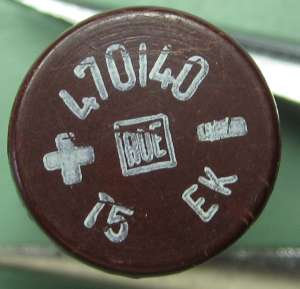

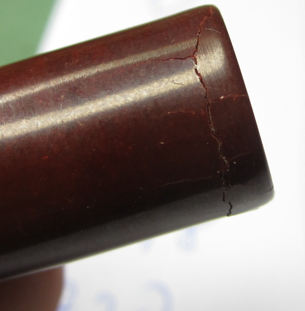

Berühmt berühtigt sind auch bei den älteren R&S Geräten Tantalelkos und
diese orangeroten bzw. kaminroten Plastikbecherelkos in den
Stromversorgungsleitungen.

danke für den H inweiss bezüglich der "roten" Elkos, die hatte ich schon
alle getauscht in HF-Baugruppe. Den Fehler mit den schlechten
Kappazitäten, den kenne ich nur zugut, diese kleinen "Mistdinger"
tauchen immer wieder in irgendwelchen Baugruppen auf. Aber langsam
werden die ausgerottet aufgrund von Alter.
mfg Christian dd7lp

abgesehen vom Skope, Auf der VFO-Platine war ein SMD-Chip-Kondensator an
einer Lötseite abgerissen (Temp-Fehler) die Elkos (kaminrot) hatten
überraschend fast alle eine größere Kapazität als angegeben, habe die
aber vorsorglich entsorgt und durch andere ersetzt. Bei dem Skope-Module

von Manfred (Gast)
Aus meinem RMS-Voltmeter URE von R&S, so ungefähr 1986 gebaut. Einige
Jahre unbenutzt, wollte es nur noch anlaufen, wenn man 250V aus dem
Stelltrafo füttert. Trafo - Längsregler Simpelversorgung.
Auch das Netzgerät 70er-Jahre, ebenfalls mehrere Jahre nicht mehr in
Betrieb gewesen,  regelt wieder anständig, nachdem ein paar Elkos
ersetzt wurden.

von Gerhard O. (gerhard_)
Ich bekam vor Jahren einen defekten SMPF2 ohne Netzteil und defekten DC
Wandler geschenkt. Da waren bestimmt 10 Stück von den besagten Elkos
defekt. R&S Kanada schenkte mir auch freundlicherweise die Service
Handbücher(Großes Danke!). Nach Neubau des unregulierten 24V Netzteils
und Reparatur der Hauptstromversorgung ging die große Fehlersuche los.
Ich mußte an die 10 Stück von diesen Elkos ersetzen. Die 5V Versorgung
war total kurzgeschlossen durch einen dieser großen Brummer. Seitdem
läuft das Gerät einwandfrei für über 20 Jahre.
Kein Bakelit, sondern Kunststoff.

von Manfred (Gast)
Guido B. schrieb:
> Hä, sind das Bakelitgehäuse? Bei dem Alter kaum vorstellbar, sieht
> aber so aus.
Diese lausigen Elkos gab es auch in grau und in orangerot, letztere sind
in einer Serienfertigung reihenweise bei Erstinbetriebnahme explodiert.
Es ist ein harter Kunststoff, vermutlich gepresst - sollte mich nicht
wundern, wenn er ähnlich Bakelit hergestellt wird.
