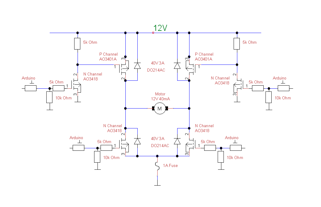

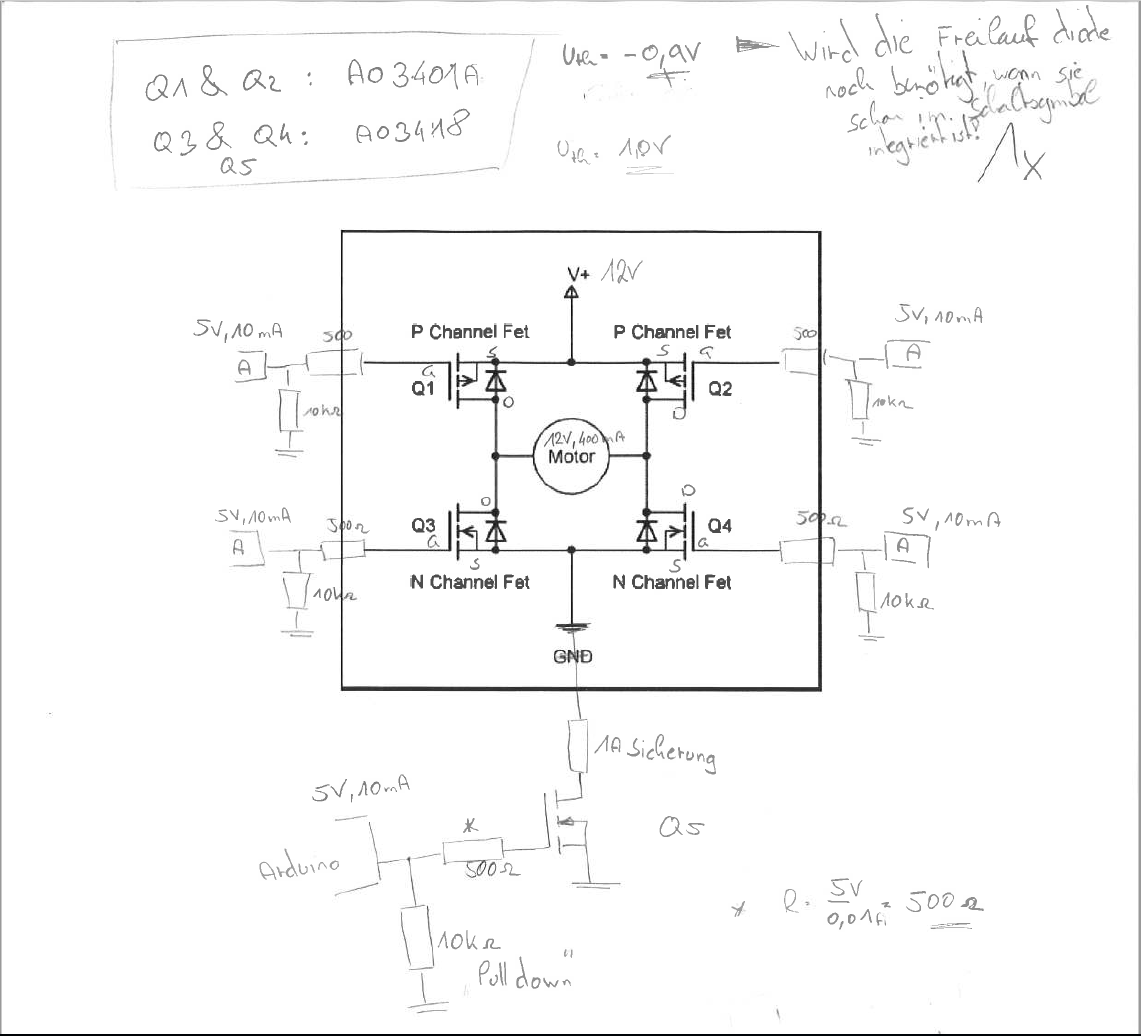

Hallo, Da ich mir für heuer in den Kopf gesetzt habe, dass ich einen Hühnerstall baue, habe ich mir auch überleget eine Automatische Hühnerklappe zu entwerfen. Natürlich gibt es die bereits zu kaufen, aber ich möchte dieses mal wirklich alles selber bauen.(Arduino + Fotowiderstand + DC Motor) Jetzt habe ich schon viel recherchiert was ich dazu alles benötige und stoße nun an folgendes Problem: 1) Ich muss eine Richtungsänderung für den Motor einbauen (H-Brücke) die ich mit MOSFET betreiben will. Es gibt auch für meinen Anwendungsfall einen passenden Baustein wie den L298N glaube ich.? Aber ich möchte bezüglich diesem Thema mehr lernen und es selber bauen. Die H-Brücke dient nur zur Richtungsänderung es wird keine PWM geschalten. Meine Frage ist ob ich nun mit den von gesuchten komponenten das auch möglich ist. Keine Ahnung habe ich bei den P Channal MOSFET da ja ein MOSFET meines wissen durchschaltet wenn UGS > Uth. (aber -7 ist nicht größer - 0,9) 2) Brauche ich noch eine Freilaufdiode, wenn schon eine bei den MOSFETs im Schaltsymbol eingezeichnet ist. Ich bin für jede Hilfe dankbar, =)

dAS GEHT SO NICHT: der P-FET hat zwischen Source und Gate entweder 7 V ( 12 - 5 ) oder 12 V. Der leitet immer ! Du brauchst einen Pegelwandler Ich würde für die Richtungsänderung ein Relais nehmen.

Udo L. schrieb: > 2) Brauche ich noch eine Freilaufdiode, wenn schon eine bei den MOSFETs > im Schaltsymbol eingezeichnet ist. Das ist keine Freilaufdiode, sondern eine parasitäre Dioden, die sich aufgrund des Schichtenaufbaus nicht verhindern lässt. Ob die schnell genug ist, das steht im Datenblatt. Udo L. schrieb: > Keine Ahnung habe ich bei den P Channal MOSFET Der schaltet wie erwähnt immer durch, denn zum Abschalten braucht er (wie ein N-Kanal eben auch) am Gate die selbe Spannung wie an der Source. Zum Abschalten brauchst du da also 12V am Gate. Trumpelstilzchen schrieb: > und die ist bescheiden... > Ich sehe keine Strombegrenzung der Basisströme für die BD244. Das Hauptproblem ist dort eigentlich, dass wegen der Kollektorschaltung von den 9V für den Motor nur knapp 7V bleiben... Aber ich würde auch einfach den Fuchs mit dem Relaisklappern erschrecken. Das ist allemal billiger, einfacher, robuster und zuverlässiger als so eine selbstzusammengebastelte H-Brücke. Und eine Relaisschaltung kann man leicht so aufbauen, dass sie sich bei einem Programmierfehler selber verriegelt und vor Fehlschaltungen schützt.
karadur schrieb: > dAS GEHT SO NICHT: > > der P-FET hat zwischen Source und Gate entweder 7 V ( 12 - 5 ) oder 12 > V. > > Der leitet immer ! > > Du brauchst einen Pegelwandler > > Ich würde für die Richtungsänderung ein Relais nehmen. Richtig, aber das Relais muss nicht unbedingt sein. Ein Chip ist billiger und langelebeiger. Mein Vorschlag daher: Eine Motorbrücke, wie es sie z.B. von Allegro STM oder TI gibt. Die kann mit Logikpegeln vom Microprozessor umgehen, und ist kurzschlussfest. Folgende wäre ein Beispiel: https://www.allegromicro.com/en/Products/Motor-Driver-And-Interface-ICs/Brush-DC-Motor-Drivers/A3950.aspx Da aber kein Strom genannt wurde, kann ich für die Brauchbarkeit nicht garantieren. Ich habe mal angenommen, weil die AO3401 recht winzig sind, dass das passen könnte. Es gibt auch dickere, falls das nötig ist. Man sucht nach "brushed DC" und "full bridge". Wenn kein Microprozessor vorhanden ist, geht das auch mit Schalten, wenn man die richtige Brücke aussucht.

Udo L. schrieb: > Aber ich möchte bezüglich diesem Thema mehr lernen und es selber bauen. Warum liest du dann nicht einfach mal, was eine H-Brücke ist, wie sie funktioniert und wie man sie aufbaut, sondern malst mal in freier Phantasie irgendwelche nicht funktionierendes Bauteilzusammenstellung auf's Papier ? Udo L. schrieb: > Keine Ahnung habe ich bei den P Channal MOSFET da ja ein MOSFET meines > wissen durchschaltet wenn UGS > Uth. (aber -7 ist nicht größer - 0,9) Tja, so nicht. Ein P-Kanal MOSFET mit S an 12V wird durch 0V/5V am Gate nicht ein- und ausgeschaltet sondern ist immer EIN.

Wenn man sowieso schon N-Channel MOSFETs hat, wozu dann noch ein MOSFET in der GND-Leitung ? 400mA Motoren brauchen mehr als 400mA bem Anlaufen, leicht mal 4A, lege deine Schaltung auf den real benötigen Anlauftsrom=Blockierstrom=12V/Innenwiderstand des Motors aus sonst raucht sie beim ersten Anlaufen schon ab. Freilaufdioden sind nicht nötig weil schon in den MOSFETs drin. Externe Freilaufdioden würden aber die Verluste auf 2 Bauteile verteilen, wenn also der MOSFET bei PWM zu heiss wird, könnten sie helfen, vor allem als Schottky-Dioden. Ach Du grüne Neune schrieb: > Hier hat Konrad Zuse eine einfache Transistoransteuerung gezeigt. Na ja, noch so ein Ahnungsloser.

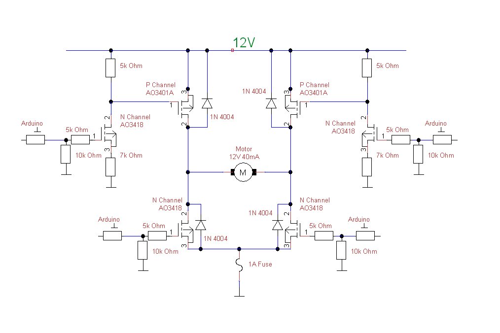

Danke für die schnellen Antworten. Habe so weit versucht alles zu korrigieren was erwähnt wurde. P-Channal MOSFET Freilaufdioden (doch lieber vl ein DO214AC) Würde das dann so funktionieren, wenn nicht bleibe ich beim Relais-geklapper =)
karadur schrieb: > Jein. > > Lass die 7k weg! > > > > > Schaltsympole für P-Fet stimmen nicht. ? ? Die NMOS-Symbole sind falsch, davon abgesehen sollte das funktionieren.
