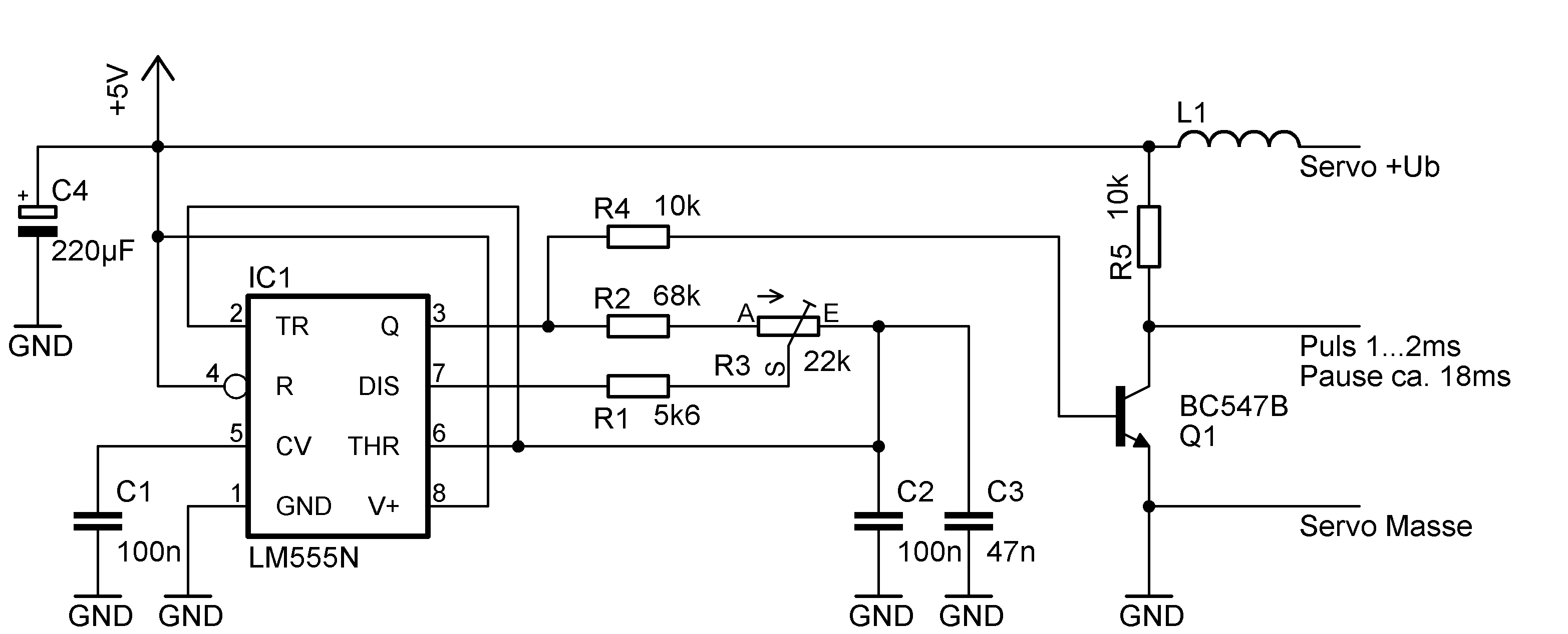

Hallo liebe Forum!
Ich weiß wieder nicht weiter! Was mache ich den falsch?
Die Eigenbau-Test-Schaltung liefert (einstellbare) 1...2ms
Rechteckimpuls und eine feste Pause von ca. 18ms. Das sollte den
Ansteuerungsbedürfnissen von einem standarten Servo-Motor entsprechen,
tut es aber nicht: ein Servo geht damit zwischen ca. -10° und +80°. Also
viel zu kleine Gang.
Habe 2 unterschiedliche Servo getestet (SG90 und S36 JST (von Pollin) ->
gleiches Verhalten. Ich hatte Impulslänge von 0,6ms bis 2,4ms
einstellbar gemacht -> gleiches verhalten, nur etwas winkelmässig
verschoben.
Wieso gehen die nicht von -90° bis +90°, was mache ich falsch?

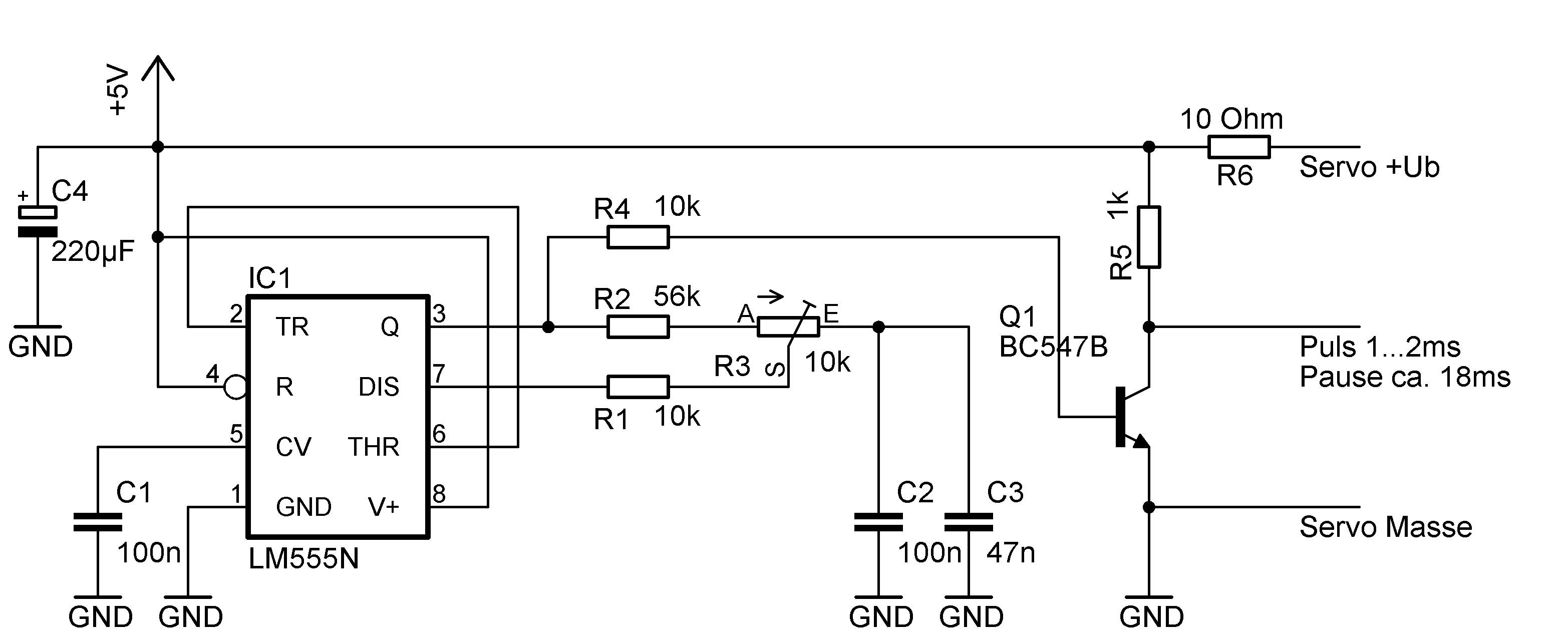

Dein Schaltplan kann unmöglich stimmen, Threshold und Trigger sind nicht
mit irgendeinem Signal verbunden, und Q und Discharge werden merkwürdig
parallel verwendet.
von Johann R. (iwan)
> parallel verwendet.
Entschuldigung, zu eilig gewesenmit der Schaltung-Zeichnen. Threshold
und Trigger sind mit C2+C3 verbunden.
Während Pause am Ausgang Wird C2+C3 über R1 und Poti geladen. Während
Impulses entladen sich C2+C3 über R1/Poti und über R2/Poti. Habe mit
Oszi gemessen, Impuls 1...2ms und Periode ca.20ms.

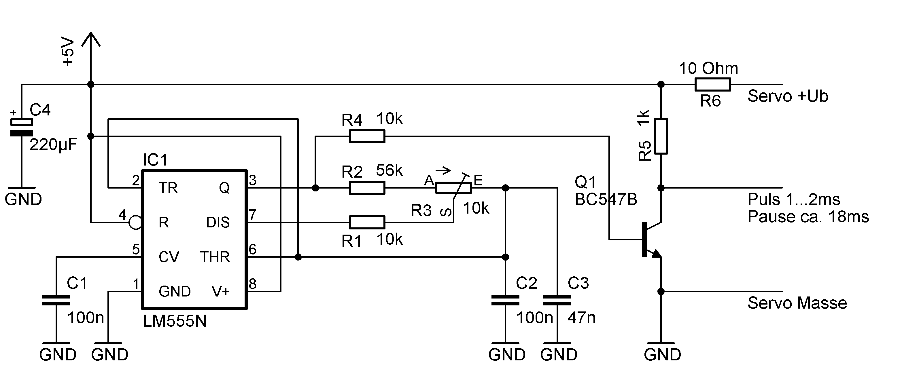

Matthias S. schrieb:
> Nein, du solltest auch andere Servos ausprobieren neben den beiden
> Pollin Dingern.
Kann ich nicht! Da sind nur die Beide... meine erste beide. von Pollin
ist nur S36. Aber sie rotieren jetzt gut: ich habe die Schaltung neu
angepasst und R6 weggelassen und Zeit etwas ausgedehnt (ca. 0,8 bis
2,1ms) - läuft jetzt alles.
Das hatte wahrscheinlich mit Elektronik im Servo zutun gehabt. Wenn
diese kurzen Impulsantwort von Motor jedesmal auswertet, dann erwartet
es keine resistive Anteile wahrscheinlich.
Hier ist die Schaltung nochmal. Spule ist nur dargestellt, damit da kein
Widerstand da ist.
Ne! Mit R6 läuft auch, nur nicht so schnell und kraftvoll. Also müsste
nur die Zeit ausgedehnt werden.
