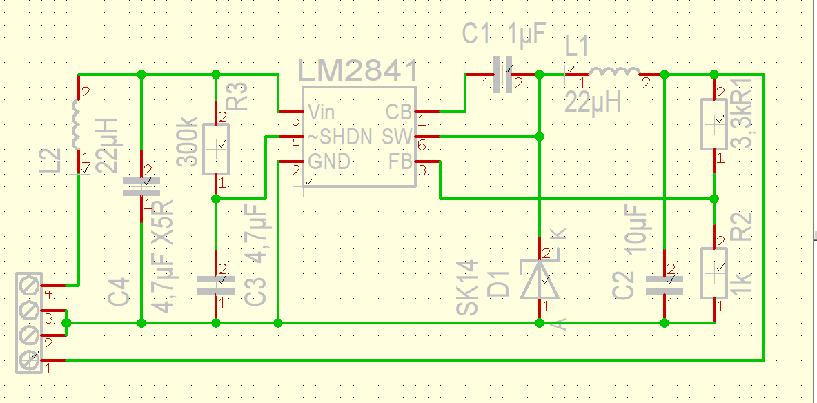

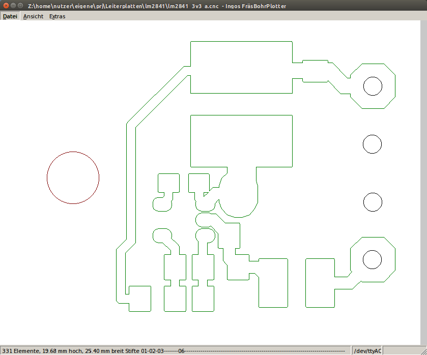

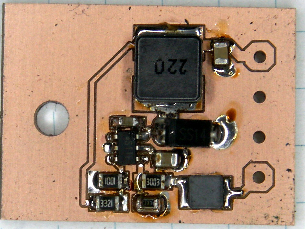

Hallo Zusammen, habe hier ein Problem, bei dem mir die Ideen ausgehen. Ziel ist ein effizienter Spannungswandler, um einen kleinen Ethernet-Switch mit 3,3V aus einem 24V-Netz (Bleiakku gestützte Solaranlage) zu versorgen. Für diesen Zweck,erschien mir der LM2841 ideal. https://www.reichelt.de/ICs-LM-2000-LM-25576/RD-REG-1/3/index.html?ACTION=3&LA=446&ARTICLE=192852&GROUPID=5466&artnr=RD+REG+1&SEARCH=lm2841&trstct=pos_0 Habe mich an den Vorschlag Figure 9, auf Seite 10 gehalten, das Layout orientiert sich an Figure 17, wobei ich mit einseitigem Layout auskommen musste. Jetzt zum Problem: Wenn ich die Eingangsspannung langsam bis 26V hochdrehe, funktioniert der Regler perfekt, ist auch kurzschlussfest (Kurzschlussstrom, am Ausgang etwa 1A), ohne starke Erwärmung. Für die Freilaufdiode, habe ich daher extra einen 1A-Typ gewählt. Wird die Eingangsspannung aber "hart" angeklemmt, stirbt der LM2841, wobei er, zum Glück, hochohmig wird. Ich vermute, das der Bonddraht der Eingangssannung wegbrennt. Eigentlich ist der Regler bis 42V Eingangsspannung spezifiziert. Was ich schon getan habe: R/C-Glied am SHDN-Eingang, für verzögerten Sanftanlauf, um dem Bootstrapkondensator Zeit zu geben, sich richtig aufzuladen, Selbigen habe ich auch schon zwischen 0,1 und 1µF variiert, was keine Veränderung bringt (DaBla ist hier nicht so eindeutig). Die 22µH-Drossel vor dem Eingang ist auch nicht die Ursache, Effekt tritt auch ohne sie auf. Speicherdrossel: https://www.reichelt.de/bis-82-H/L-242408FPS-22-/3/index.html?ACTION=3&LA=446&ARTICLE=138641&GROUPID=7226&artnr=L-242408FPS+22%C2%B5&SEARCH=L-242408FPS%2B22%25C2%25B5&trstct=pos_0 Wäre schade, wenn ich für diese kleine Anwendung, "schwehrere Geschütze", wie LM2676 auffahren müsste (Platzbedarf). Vielen Dank, schonmal fürs Durchlesen
Das Layout ist Scheiße. Bei mir laufen diese Teile (LM2840) mit 10 - 30 V Eingangssspannung (hart eingeschaltet) anstandslos. Bisher über 3000 Geräte damit ausgeliefert. Shdn habe ich nicht drin. Ich verwende allerdings eine Vierlagenplatte. Ausgang: 3,3 V ca 200 mA, Ausgangs-C: 2 Stück 22 µF/6,3 V, X5R, 2012 metrisch, Eingang 4,7 µF/50 V, X7R, 3225 metrisch, Drossel Bourns SRR 4028, 10 µH. Es sieht aus, als wäre der FB-Draht viel zu lang. Das Layout hat mindestens eine Lage zuwenig.

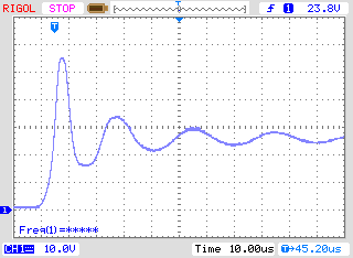

Wenn es unguenstig laeuft kann es beim aEinschalten zu 2*24V Ueberspannung kommen. Der Kondensator mit der Zuleitung bildet einen fast ungedaempften Schwingkreis in solchen Faellen.

L2 durch 1 bis 10 Ohm R ersetzen.

Hi, ich denke auch es ist der Schwingkreis aus der Induktivität am Eingang und Keramikkondensator. Zum Test würde ich einfach die Induktivität am Eingang erstmal überbrücken. Gruß DC/DC

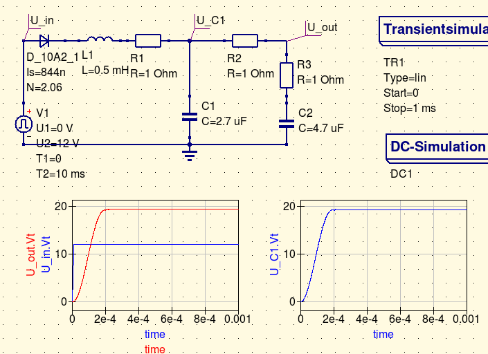

Dann bleibt aber L der Zuleitung weiterhin wirksam. Wie waere es mit der Kombi LCRC wie bei LED-Lampen ueblich?

Bentschie schrieb: > Abhilfe ist hier, die Drossel ganz weg zu lassen, oder durch einen > Widerstand zu ersetzen. weggelassen hat er die schon. Hat wohl nicht geholfen. L2 weg und 1 bis 10 Ohm R rein und gut ist.

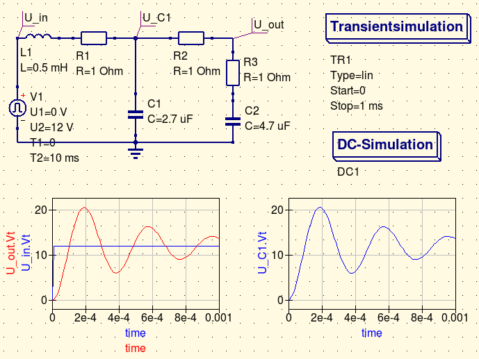

Wenn das IC ausgeloetet ist, die Kondensatoren entladen sind und Du eine Diode vor die Drossel (peak min 20A aushaelt) schaltesr, dann waere der Ueberschwinger sogar kurzzeitig messbar.

R. M. schrieb: > Habe mich an den Vorschlag Figure 9, auf Seite 10 gehalten, das Layout > orientiert sich an Figure 17 warum sehe ich das nicht https://docs.google.com/viewer?url=http%3A%2F%2Fwww.mikrocontroller.net%2Fattachment%2F354779%2Flm2841.pdf Seite 16. Fig. 17 hat doch ein anderen Layoutvorschlag mit viel mehr Kupfer auch einseitig.

Die Eingangsdrossel muss raus. An dieser Stelle darf sich nichts mit einer hohen Güte befinden (was zum Schwingen herausfordern könnte). Ein Dämpfungsperle (mit großen Verlusten) mit Z z.B. 220 Ohm und für ca. 300 mA dürfte die bessere Wahl sein. Muss aber nicht sein, ich bleibe alleine mit dem C für die EN 55011 Klasse B durchgängig mindestens 15 dB unter dem Grenzwert.

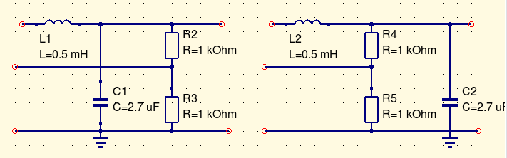

Wenige Spannungsabfall wäre noch möglich mit der Kombination RCRRC:
1 | --R-----R------- |
2 | | | |
3 | | R |
4 | C | |
5 | | C |
6 | | | |
7 | ---------------- |
Man kann das Filter auch kräftig fehldimensionieren, siehe Bild. Berechnet mit QUCS (Quelldatei auch hochgeladen).

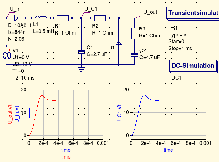

Mit Diode kann der Überschwinger oft auch mit einfacheren Mitteln meßbar gemacht werden, auch wenn ein Oszi nicht da ist, aber ein relativ schnelles Multimeter.

Hallo an Alle, nachdem die Materiallieferung etwas hat auf sich warten lassen, und mich pünktlich zum Wochenende noch die Erkältung erwischt hat, habe ich erstmal nur die Speicherdrossel durch 68µH ersetzt, die suspekte 22µH-Eingangsdrossel hab ich erstmal dringelassen. Damit beträgt der Ausgangsstrom im Kurzschlussfall, nur noch 700mA, was deutlich besser zu den Datenblattangaben passt. Auch wiederholtes, boshaftes Ein/Ausschalten vor der Eingangsdrossel steckt er jetzt klaglos weg. Dieter schrieb: > Wenn es unguenstig laeuft kann es beim aEinschalten zu 2*24V > Ueberspannung kommen. Der Kondensator mit der Zuleitung bildet einen > fast ungedaempften Schwingkreis in solchen Faellen. Den Gedanken kann man, bei diesen verlustarmen Bauelementen wirklich nicht von der Hand weisen, hab hinter der Eingangsdrossel einen Draht angelötet und das Oszi drangehängt (siehe Bild) - das kann so natürlich nicht bleiben, der LM2841 ist mit max 42V angegeben, ist mit den 52V (kurzzeitig) deutlich außerhalb der Spezifikation. Jetzt das Netzteil mal direkt an diesen Punkt angeschlossen - Autsch, da war es wieder, mein Problem, was dann aber durch parallelschalten eines großen Elkos, parallel zum C4 auch endgültig erledigt sein dürfte. Vielen Dank, für die vielen, verschiedenen Meinungen, die mich in Summe, nun doch zum Ziel geführt haben!
