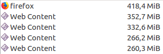

N'Abend, ich habe in Firefox einige Tabs offen, die leider auf Dauer sehr viel Speicher fressen. Möchte sie aber behalten weil ich periodisch alle ansehe. Ich habe "nur" 4GB RAM und wie im Bild zu sehen, nimmt sich FF 1,6 und mehr davon. Zusammen mit eclipse komme ich da oft an die Grenze des RAM. In der Systemüberwachung kann ich diese Web Content Prozesse beenden und die Seite muss bei Bedarf neu geladen werden. Leider haben die Prozesse immer eine andere ID. Ich würde gern mit einem script diese beenden, aber nicht FF selbst. Kann mir jemand sagen wie das script aussehen müsste? ps gibt mir das aus: /usr/lib/firefox/firefox -contentproc -childID 13 -isForBrowser -intPrefs FF selbst gibt immer: /usr/lib/firefox/firefox Ich würde also gern die "firefox -contentproc" prozesse killen. Danke schon mal.
Ich bin einen Schritt weiter. Mit: ps -e | grep "Web Content" zeigt er mir nur diese Prozesse an. Jetzt muss ich noch heraus finden wie ich diese kille.
Wieder mal viel zu schwierig gedacht. Ganz einfach: killall "Web Content" und Firefox gibt Massenhaft RAM frei. Es kommt dann eine Meldung das der Tab abgestürzt ist, aber ein einfaches neu laden und er ist wieder da. Vielleicht hilft es jemandem der auch einen Speicher hungrigen FF hat. Aufgabe gelöst. :)

Das ist ne blöde Idee. Man kann die Anzahl der Prozesse begrenzen. about:config → "dom.ipc.processCount" (Prozess "firefox" gehört nicht dazu).
T.roll schrieb: > about:config → "dom.ipc.processCount" Danke. Das funktioniert. Kann man den Speicher auch begrenzen? Ich dachte ich kann bei "Zwischengespeicherte Webinhalte" den Cache manuell auf 200MB begrenzen, aber das funktioniert so nicht. Ein Prozess ist schon wieder bei 450MB.
Die beiden erlaubten "Web Content" Prozesse haben zusammen schon wieder die 1,1GB Marke gesprengt. Ich habe mal in anderen Foren gesucht, zum Ende wird immer nur ein Neustart von FF empfohlen. :( Da bleibe ich doch erst mal bei meinem Killer. Es sei denn, es findet sich doch noch eine Einstellung dafür.
