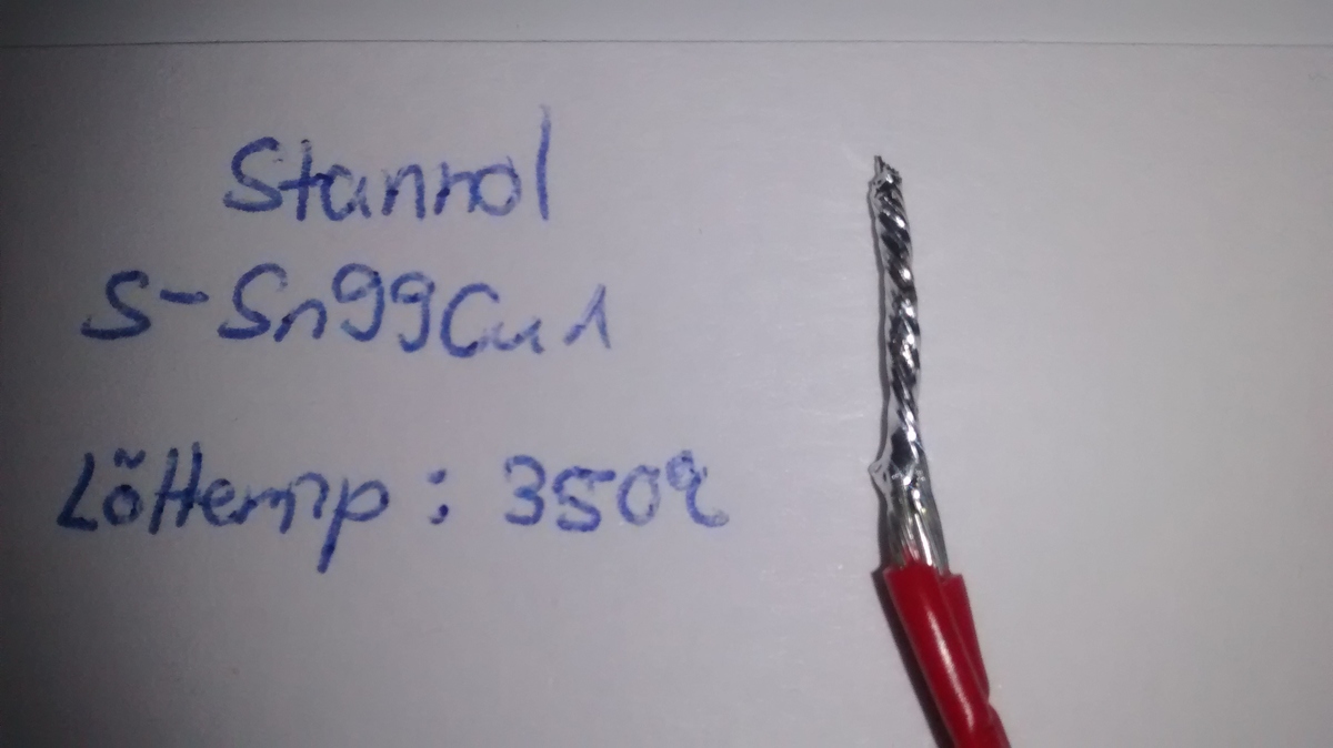

In den Anleitungen verwenden viele Personen "Isopropanol" mit dem habe
ich es am Anfang versucht. Zuerst hatte ich 70% nun habe ich es auch mit
100% versucht, ohne Erfolg.
Alle verwenden Isopropanol. Wenn ich das Flussmittel mit Isopropanol
verwende, eine Litze verzinnen möchte, wird das Lot schlechter
angenommen als ohne Flussmittel. Das Lot wird richtig schlackenartig.
Mit Brennsprit hingegen funktioniert dies relativ gut.
Mich lässt dies einfach nicht los. Warum funktioniert bei mir
Isopropanol so schlecht. Hat jemand eine Idee ?

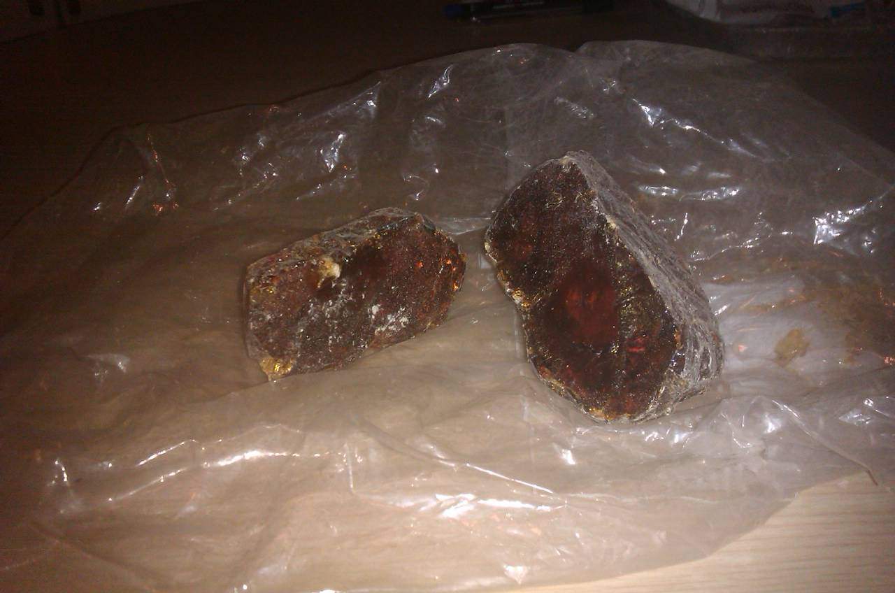

Es war in den späten 70er, ich brauchte Kolophonium, zuerst mal 50 gr.
für 10,-DM im Musikhandel gekauft war alle und mir zu teuer, aber ich
hörte man bekommt es in der Apotheke, also gefragt und es gab 500gr. in
Krümel für 5,-DM.
Ich fragte den freundliche Apotheker AzuBi (war ne süsse Azubine) ob sie
das für mich einschmelzt, sie meinte ja, kann ich mir abends abholen.
Als ich dann abends in die Apotheke kam hörte ich nur, der Chef hat
getobt, die ganze Apotheke verräuchert, aber der 500 gr Block
eingeschmolzen.
Von dem zere ich heute noch, ca. noch 300g. vorhanden.

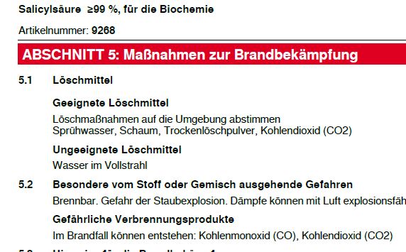

von Teo D. (teoderix)
bernte schrieb:
> kann man noch 1-2 Aspirin dazu tun
Zersetz sich bei ~200° zu teilweise zu Phenol, stark Toxisch!
https://www.lernhelfer.de/schuelerlexikon/chemie-abitur/artikel/eigenschaften-und-verwendung-von-phenol-und-seinen-derivaten
Joachim B. schrieb:
> ... oder Lack-Draht mit dem Lötkolben auf eine Asperin
> drücken soll die .... Lackschicht brechen das der Draht
> Lötzinn annimt.
Bin geneigt das mal mit reiner Salizylsäure zu testen (natürlich bei
offenem Fenster mit Lüfterl nach Draußen). Weil ichs nicht glauben kann.
Wahrscheinlich wirk da eh nur die Hitze und Mechanik auf dern Lack.
Das Ergebnis von Lackdraht und Salizylsäure, veröffentliche ich lieber
nicht. 8-O
Nur eins, es wird reichlich Phenol freigesetzt!

von Werner H. (pic16)
Gefährliche Zersetzungsprodukte bei über 140° sind Kohlenmonoxid und
Kohlendioxid aber kein Phenol.
Sollte man lesen: http://www.freepatentsonline.com/DE4415527A1.html

Werner H. schrieb:
https://www.google.de/url?sa=t&rct=j&q=&esrc=s&source=web&cd=4&ved=0ahUKEwiBxL6Vz_rYAhVOJVAKHThGCngQFghNMAM&url=http%3A%2F%2Fwww.caelo.de%2Fgetfile.html%3Ftype%3Dsdb%26num%3D2004&usg=AOvVaw18cFx_XHvCoHzk6AOSL0Sd
> Dem wirst du doch wohl nicht widersprechen??
Nein, nur bei deinem ersten Link kann ich dazu einfach nichts finden(?).
Meine Aussage bezog sich auf Salicylsäure.
https://de.wikipedia.org/wiki/Salicyls%C3%A4ure#Eigenschaften_und_Verwendung
Aber sehr interessant im Ersten Link war die Aussage, das
Acetylsalicylsäure wesentlich bessere Eigenschaften aufweist.
Ich, in meiner Naiven Chemikerwelt, ging vom Gegenteil aus.
Sind die gleichen Zersetzungsprodukte, sogar bei Verbrennung.

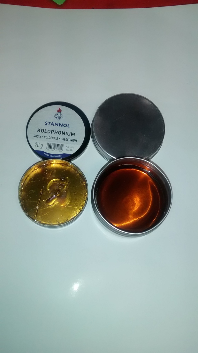

1 - Kolophonum abkochen
Je heller das Kolophonum desto unreiner ist es. Es beinhaltet Terpentin
und weitere Öle die ich beim Löten nicht möchte. Durch das
Abkochen(200°C) lasse ich vorallem das Terpentin verdampfen. Ich Habe
das Kolophonium ca 20min in einem Backofen abgechocht. Es ist nun
doppelt so dunkel (Siehe Bild). Ich will damit nicht sagen das man es
abkochen muss. Ich will damit nur sagen das es eine Möglichkeit gibt die
Benetzungseigenschaften noch zu verbessern.

3 - Löten
Wenn ich SMD Löte streiche ich die Pads mit ein wenig Kolophonum ein. Da
dies sehr klebrig ist haltet es meine Bauteile am richtigen Platz.
Es braucht nicht wirklich viel Kolophonium. Das Flussmittel zum
richtigen Zeitpunkt zuzuführen ist fast kritischer. Wenn ich zwei Litzen
zusammenlöten muss, streiche ich, nach dem Verdrillen, die Lötstelle mit
ein wenig Kolophonium ein (Nagellackfläschchen).
Lötkolben kurz im nassen Schwamm Abziehen, ein wenig lot an die Spitze
(dient zur besseren Wärmeübertragung an der Lötstelle), Lötkolben an die
Lötstelle halten, gleichzeitig je nach Bedarf Lot zuführen.
Kleiner Tipp1: Beachtet die Lötrichrung(Bild).
Kleiner Tipp2: Manchmal ist es genauso effektiv den Lötdraht in das
Kolophonium zu tauchen anstatt die Lötstelle damit einzustreichen.
Mit diesem Vorgehen habe ich die beiden Litzen im Bild zusammen gelötet.
Freundliche Grüsse
Koe

Koe schrieb:
> Das Kolophonium koche ich vorher ab um unerwünschte Rückstände
> verdunsten zu lassen.
Per Definition ist Kolophonium ja schon "abgekochtes" Harz. Das würde
ich also nicht machen. Da erzeugst Du zusätzlich mehr Zersetzung als es
bei einer geregelten Destillation (womöglich unter Vakkum) gibt ohne
wirklichen Nutzen zu davon zu haben.

Koe schrieb:
> Durch das
Die Idee finde ich nicht so gut. Da werden die leicht zerfallenden
Anteile des Kolo entfernt, die beim Löten die gealterte Oberfläche des
Metalls angreifen und es so lötbar machen. Das Kolo wird durch das
Kochen "sanfter". Und der Hersteller von Fluitin wird schon drauf
gesehen haben, dass das Kolo eine geeignete Zusammensetzung hat.
Und wie bekommst Du die Anteile aus dem Backofen raus, die sich drin
niederschlagen ?
Naja also soweit ich das weis ist Kolophonium der Rückstand bei der
Terpentingewinnung.
> niederschlagen ?
Gar nicht, occasion Backofen. Dies ist natürlich nicht optimal.
Ich weis das du darauf hinaus willst das das Terpentin gar nicht
entweichen kann. Das werde ich beim nächsten mal noch verbessern.
Ich enthneme das Kolophonium im heissen Zustand vom Backofen. Somit
