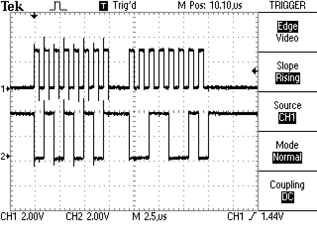

Marco H. schrieb: > https://www.arduino.cc/en/Reference/SPI nachlesen ! Das solltest vielleicht du tun bevor du hier deinen Mist postest. Ich habe es mal schnell ausprobiert. Der vom TO gezeigte Code funktioniert so wie er soll. Siehe auch Screenshot vom Oszilloskop.

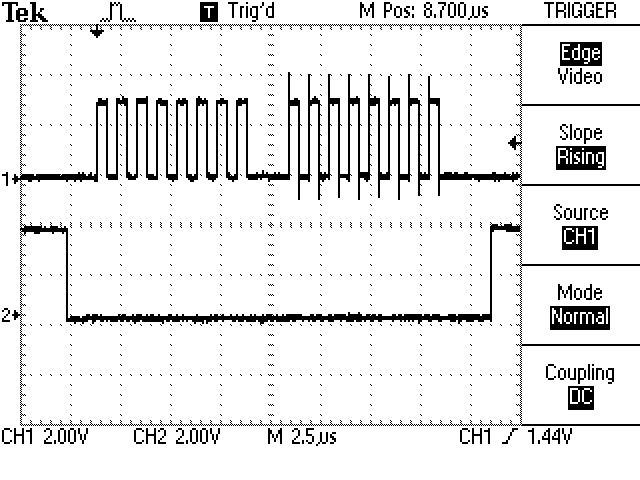

Benjamin Nels schrieb: > Was will man mir hiermit sagen? Entweder hilfreiche Antworten oder lass > es einfach. Die beiden Seiten kenne ich. Na, na na... Nicht so schnell... Lesen und Verstehen, sind oftmals 2 paar Schuhe. Wenn du den Default SS verwendest, gibts keine Extrawurst zu backen. Aber hier will Pin 4 als CS genutzt werden. Und dann ist der Artikel doch schon interessant! Merksatz: PinMode und DigitalWrite sind Gift für den DUE SPI Dieses funktioniert mit Pin 4 als CS:

Arduino F. schrieb: > Merksatz: > PinMode und DigitalWrite sind Gift für den DUE SPI Deswegen schaut mein Test auch so nichtfunktional aus. Ich bin voll verweifelt. Due Mitläufer schrieb: > Siehe auch Screenshot.
Du kannst machen, was du für richtig hältst! Aber jammere bitte nicht rum, wenn dir die Brocken auf die Füße fallen. Kann auch gut sein, dass dich das nicht interessiert, dass da noch ein anderer CS Pin (der Default SS Pin) völlig sinnbefreit rum zappelt... Alles gut. Das musst du noch nicht einmal ignorieren.
